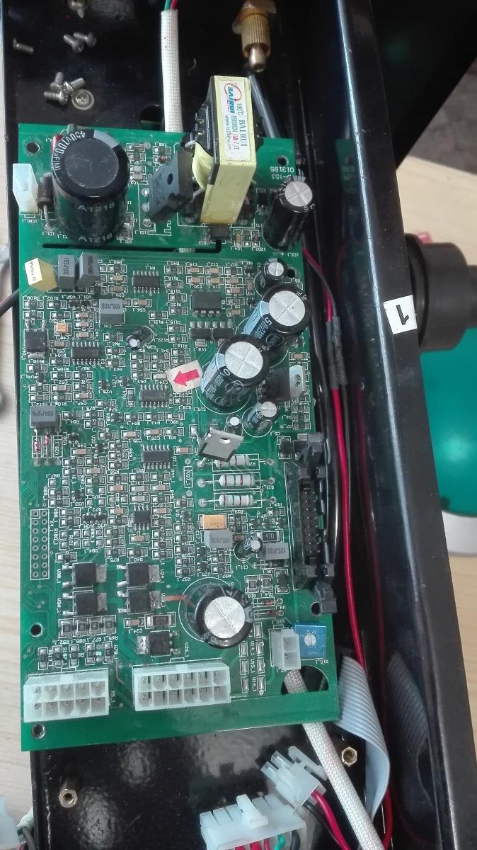

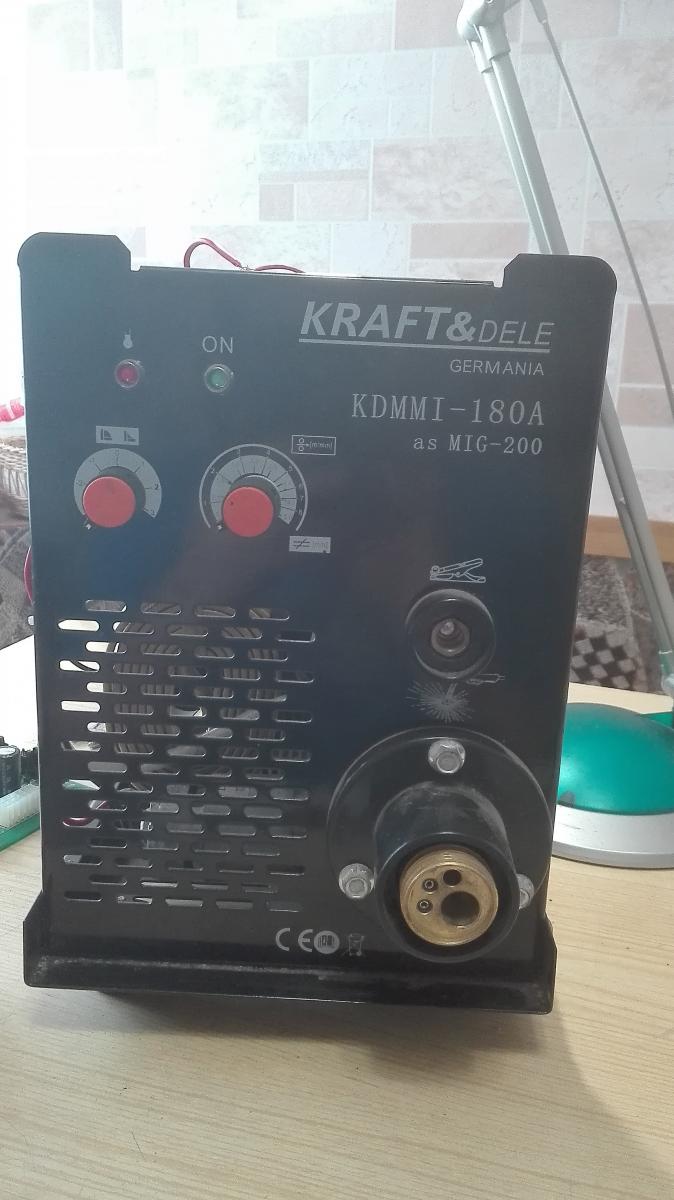

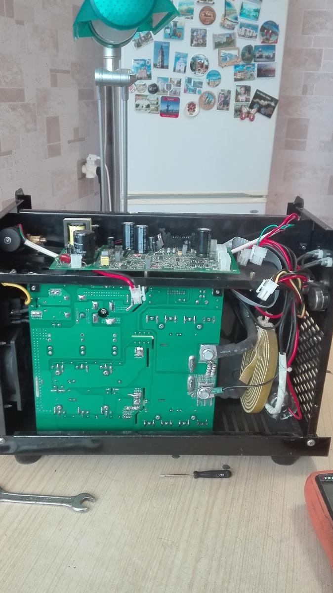

    Нужна схема на сварочник KDMMI-180A. Может кто поможет?

    Фото сварочника внутри сделайте
    16.10.2017
    Солигорск, Беларусь
    Ну со схемами напряг - вот что то за стрелка на микруху указывает ( невозможно идентифицировать?). Я вообще то ремонт начинаю не со схемы а с внимательного внешнего осмотра - потом делаю замеры напряжения - можно измерить на силовых электролитах - проверить выходные диоды - проверить дежурное питание - там кренки стоят наверняка - если это питание есть тогда дальше смотрим находим управляющую микросхему смотрим работает ли она и так далее - а потом уже может и схема понадобиться подходящая хотя бы, а может и нет - ну как то так. Может оказаться что там какая то мелочь. Ну конечно если был БАХ то транзисторы силовые - их обвязку и драйвера это святое проверить.
    16.10.2017
    Солигорск, Беларусь
    Что за стрелка не знаю Фото лень было делать - качнул с форума)

    16.10.2017
    Солигорск, Беларусь
    Напряжение с выхода инвертора попало в низковольтную часть платы управления через кнопку включения. Методика в случае "какая-то мелочь" не катет. Уже 3 неисправности нашел. Короче нет схемы - значит нет ))
