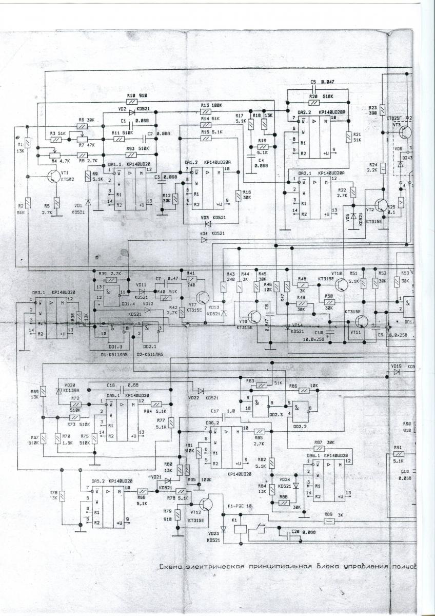

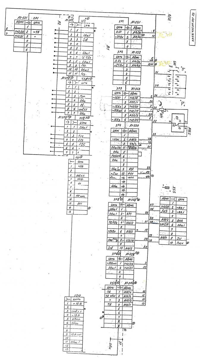

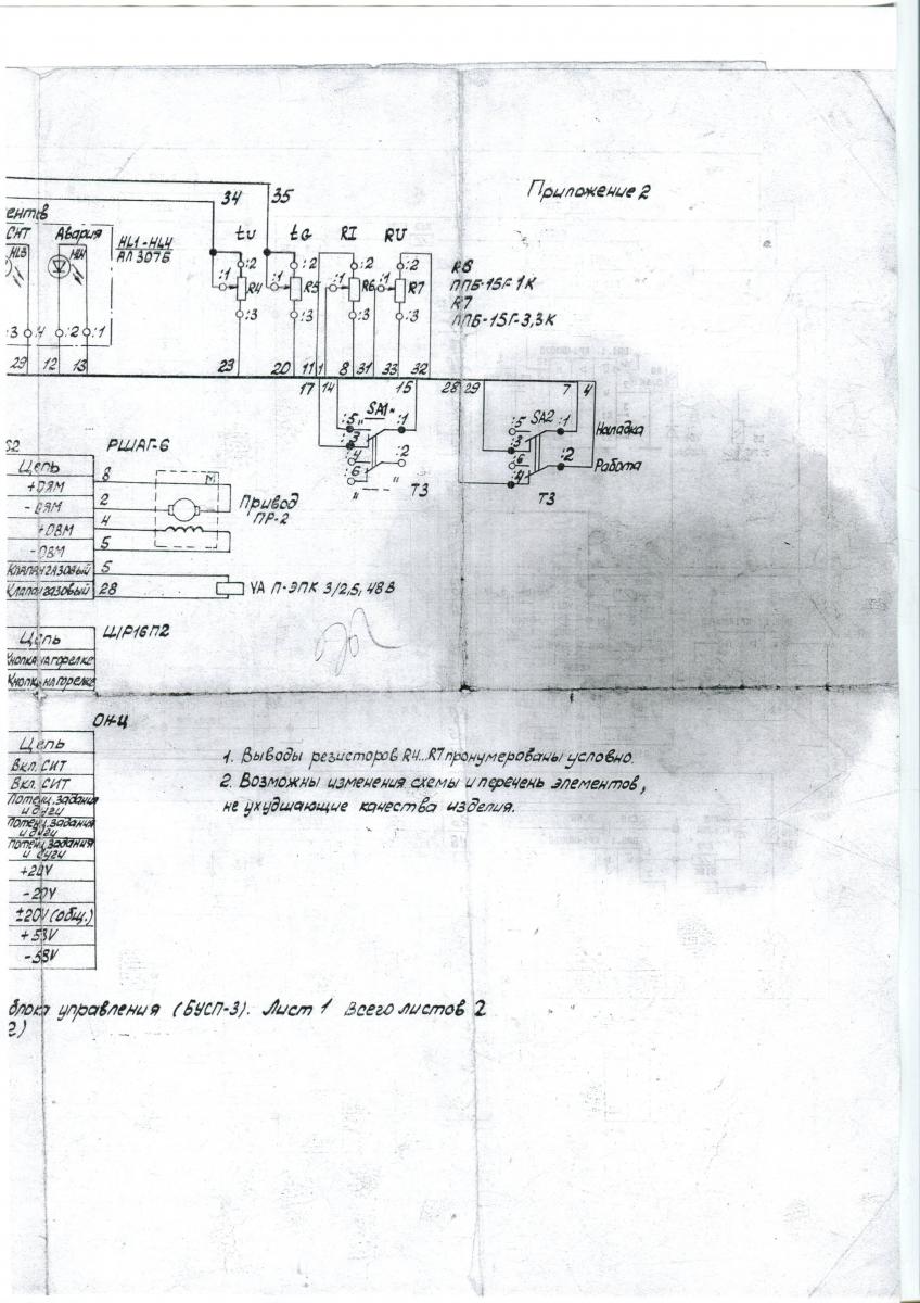

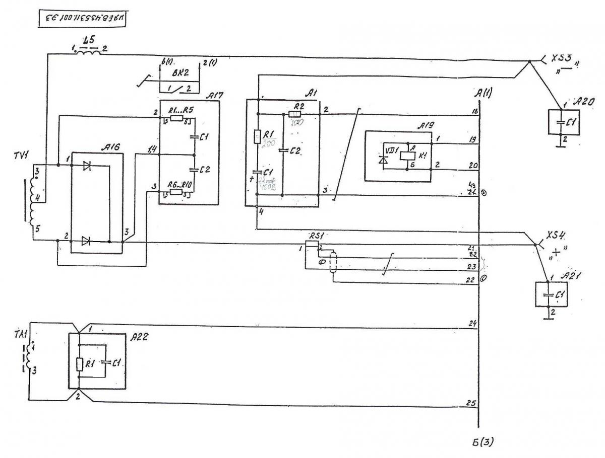

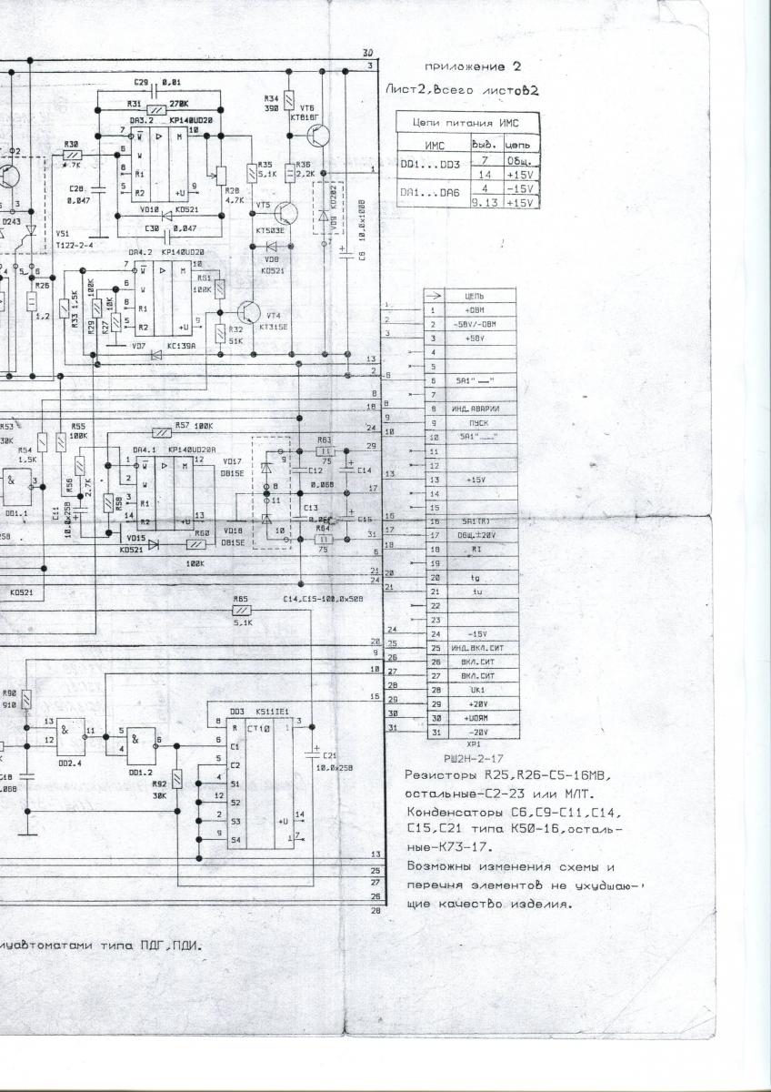

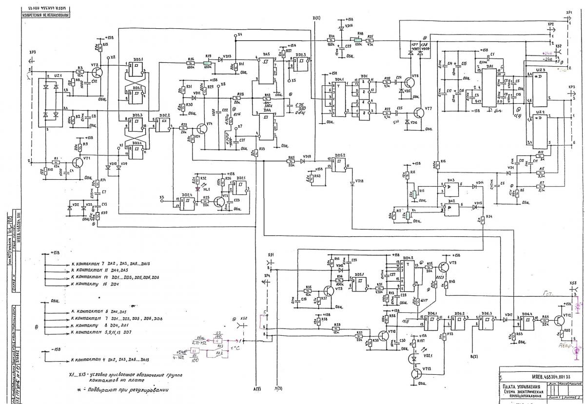

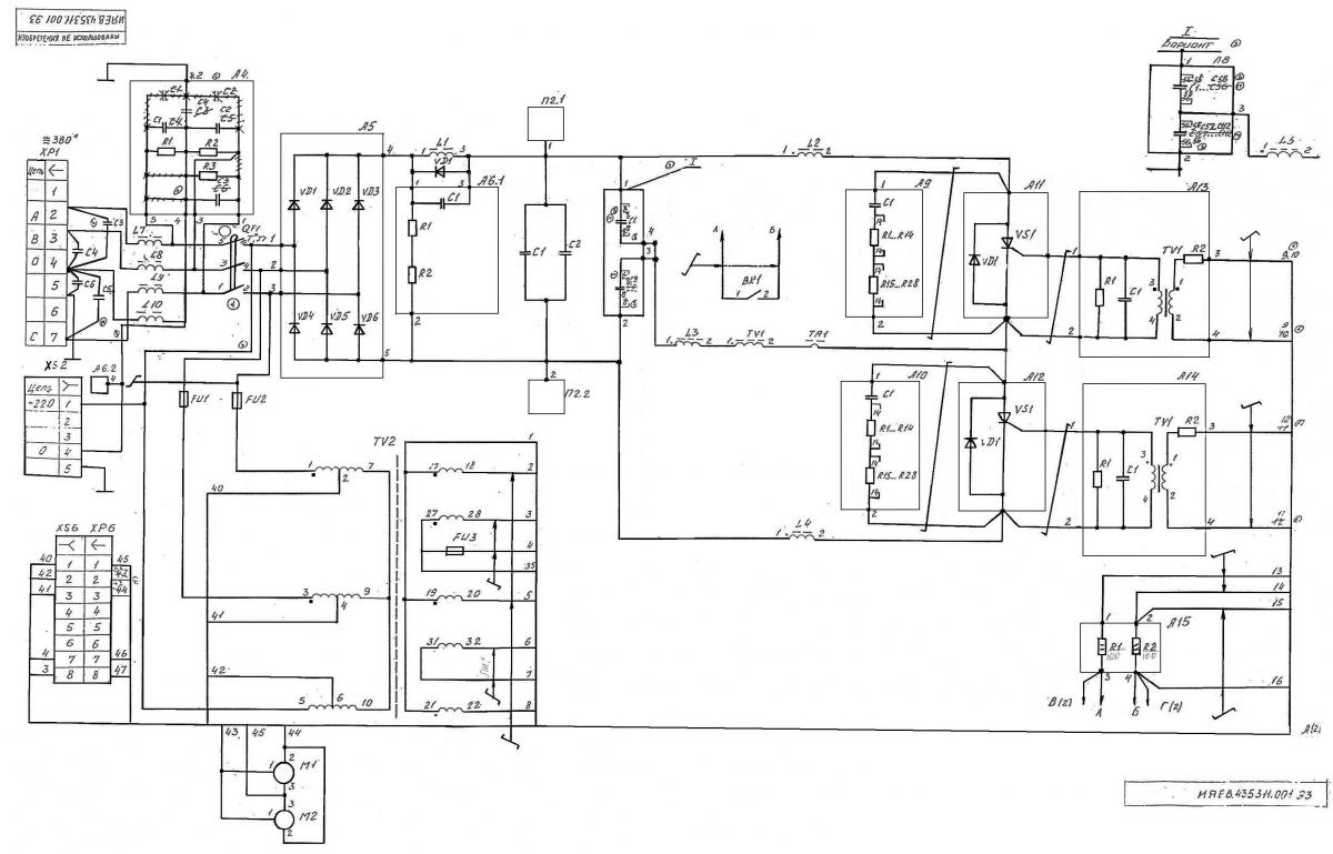

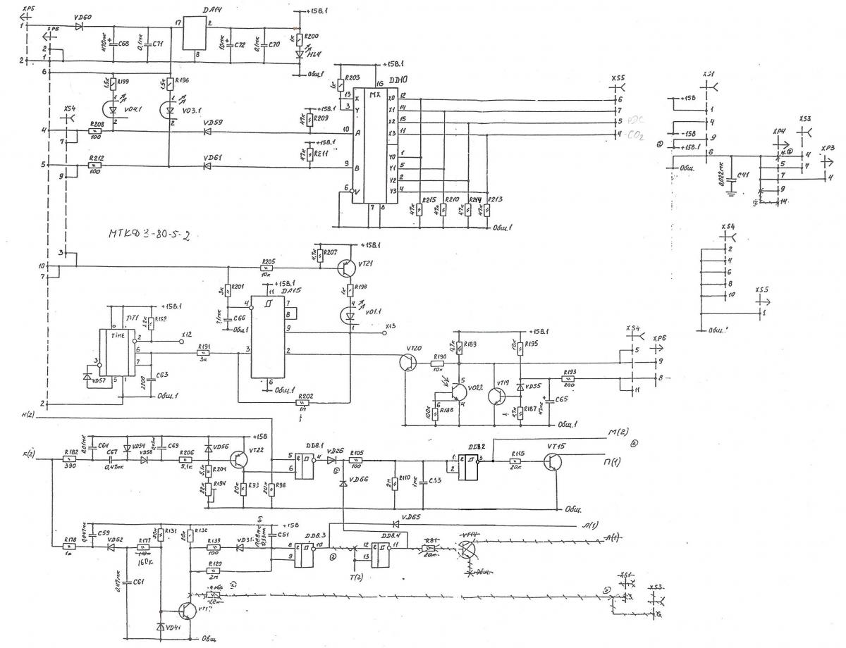

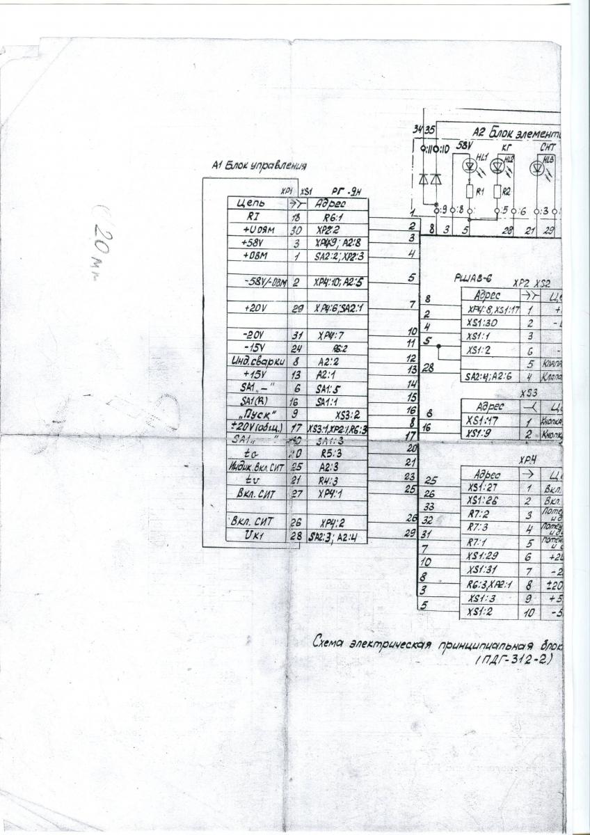

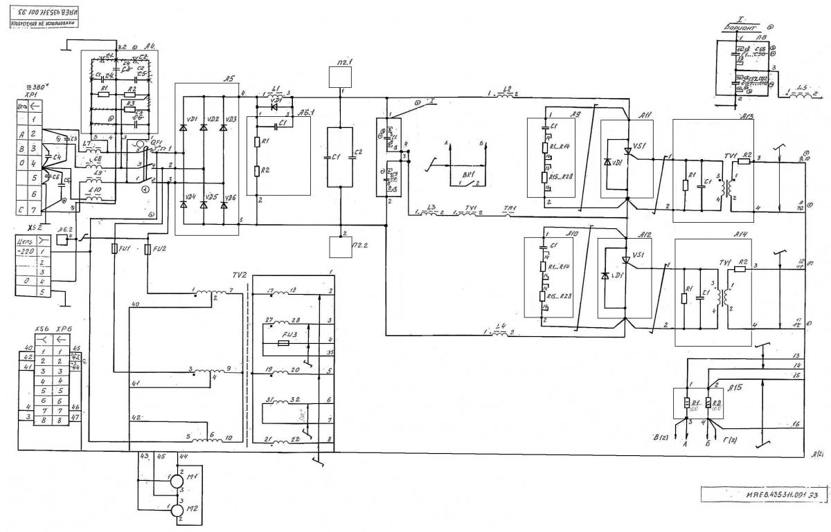

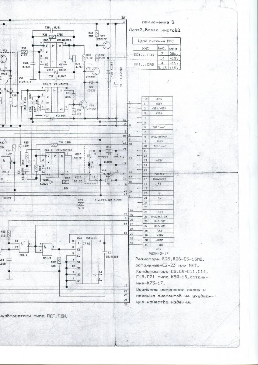

    Помогите подключить податчик пдг-312 к сварочному вдуч-315.Нужно поставить промежуточное реле для выключения дуги.В схеме пдг-312 есть реле к1,и от него идет на фишку(разъем) хр 4(вкл.СИТ).Как к нему подключить пускатель первой величины?Куда пдключить в сварочном?Схемы прилагаются.
    ПДГ-312Нажмите на изображение для увеличения

    ВДУЧ-315Нажмите на изображение для увеличения

    Харьков
    292
    5
    Поблагодарили 60 раз(а) в 36 сообщениях
    Никак. Во первых ВДУЧ-315 не имеет МИГ/МАГ режиме сварки. Это только ВДУЧ-315Т или ТМ серия нужна. Во-вторых, для ПДГ-312 у ВДУЧА подходит только разъем 2РМДТ24 на 10 контактов подходит. Распиновка контактов и близко не совпадает. Для питания ПДГ-312 нужно двухполярное напряжение +20-20 0В, +59 -59В. Их в ВДУЧ-315 и близко нет.
