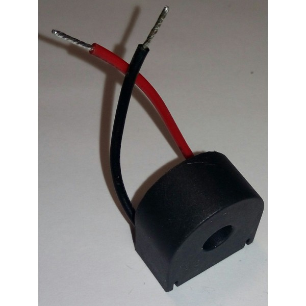

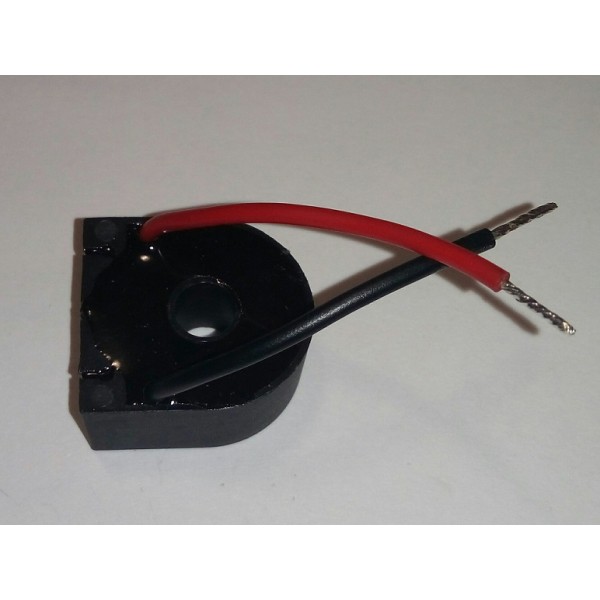

    подскажите что за ТС 200 :1
    не могу про него ничего найти в инете , что он хоть представляет из себя ( фото прилагается) . Подскажите что за 200 по отношению к 1 ??Нажмите на изображение для увеличения

    Это трансформатор тока с соотношением обмоток 200:1 ,200-это число витков того что на фото,а 1 виток первичной обмотки -это провод пропускаемый через отверстие в корпусе.
