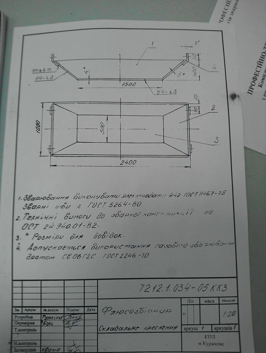

    Нужна помощь
    Здраствуйте, нужна ваша помощь, кто то может написать описание разбития на узлы в процессе сварки? Нажмите на изображение для увеличения
    27.03.2017
    Поблагодарили 21 раз(а) в 8 сообщениях
    Я не сварщик, но вроде ничего гениального, по деталировке вроде 9 деталей, 4 вертикальных угловых шва.
    по кругу горизонтальный - вроде наружный. ну и петли потолочный горизонтальный.
    Или о чём идёт речь?
