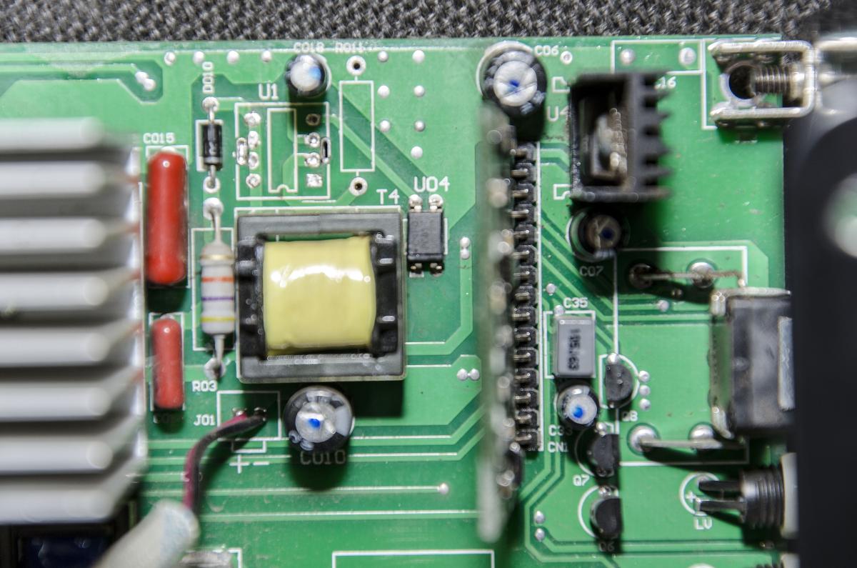

    Ресанта САИ190 вылетел блок питания
    Здравствуйте! На Ресанте САИ190 на плате стикер GP182, при осмотре обнаружено, что вылетел ШИМ (надпись нечитаемая) и обнаружен выгоревший резистор R011 (по цветовой маркировке не совпадает). ШИМ поставил UC3842BN (судя по остальным Ресантам)
    Скачал схему САИ190, она при сравнении не совпадает. Помогите, пожалуйста, либо схемой, либо какой стоит ШИМ и номинал резистора.
    31.01.2014
    Винница
    1,429
    фото сделайте
    02.08.2013
    Азербайджан
    45
    13
    резистор R011 на фото нет выпаяно ШИМка под радиатором над трансформатором Т4 с лева от R011

    31.01.2014
    Винница
    1,429
    по моему вайпер там стоит.http://forum.cxem.net/uploads/monthl...1440683890.jpg
    02.08.2013
    Азербайджан
    45
    13
    Спасибо за схему,схему проверял по плате.не совпадает.не от той сварки.На счет ШИМки не уверен,может Vper стоит.Я поставил UC3842BN но включать не пробовал.
    Всю обвязку проверял,кроме ШИМки и резистора ни чего неисправного не обнаружил.Боюсь наделать делов если ошибочка выйдет.Конечно я попробую схему включения Viper сравнивать с моей платой,потом скажу о результатах.

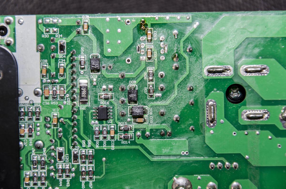

    31.01.2014
    Винница
    1,429
    фото дежурки поближе сделайте

  9. #8
    31.01.2014
    Винница
    1,429
    там точно не 3843,3845 и т.д. там чтото типа вайпера 20,22 или подобное.Можете 22 поставить,токо ноги перекрутить.
  11. #9
    02.08.2013
    Азербайджан
    45
    13
    Semivosa спасибо за помощь разобрался ШИМка SD6834 резистор поставил 1 ом заработал. Решено
