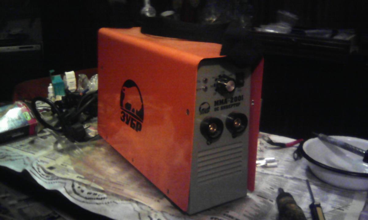

    Два года назад прикупил такой вот аппарат ЗУБР (модели не знаю, на нем не написано).

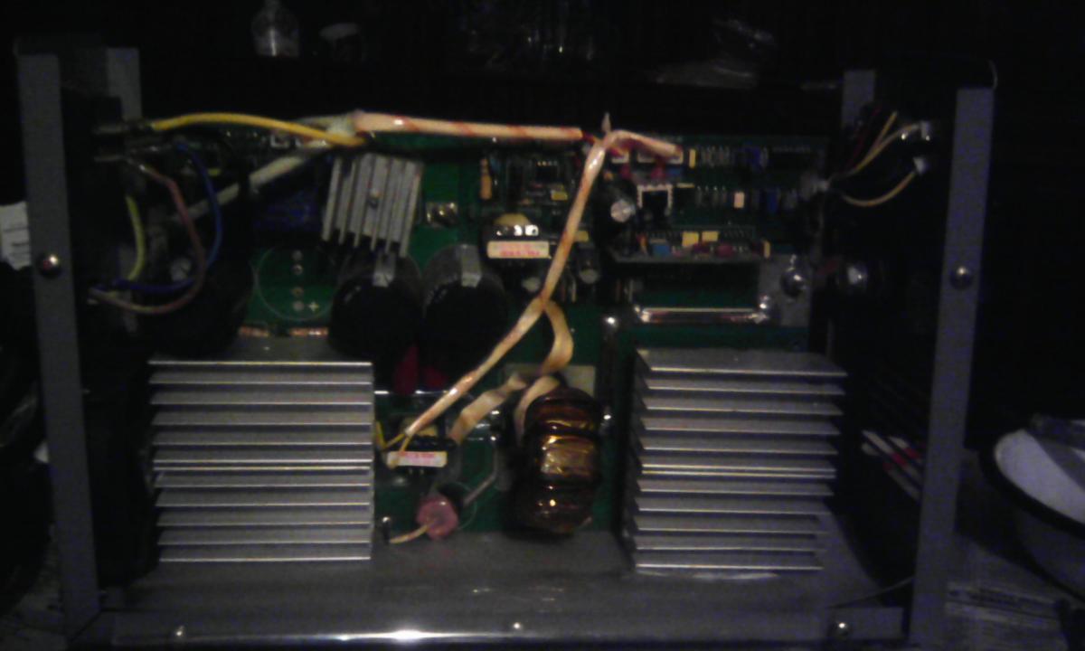

    Внутренности

    В высоковольтной части 4е IGBT RJH60F5, на выходе 6 диодов (по 3шт на плече) D92-02.
    Диоды по 20А - это чтож, максимальный безопасный ток 60А?! Это первый вопрос.

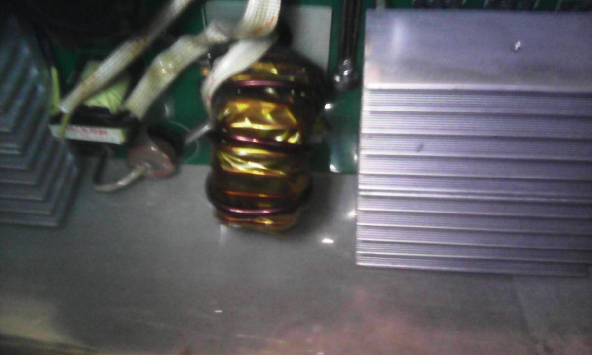

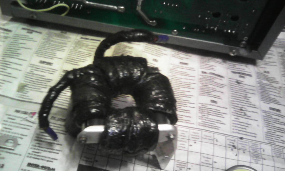

    Намотал вот это чудо на сердечнике ТВС - 8 витков кабелем 16мм^2 по кругу сердечника (4 витка на сторону), зазор 5мм.

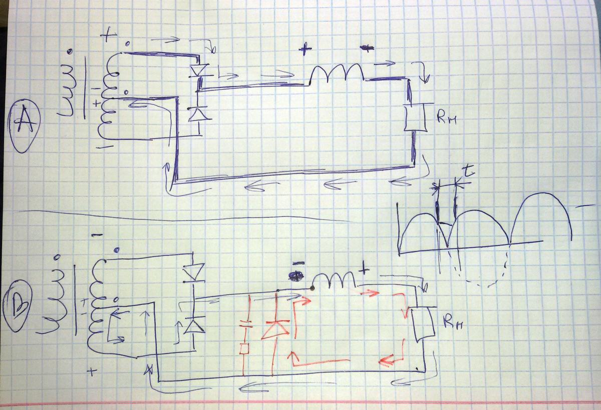

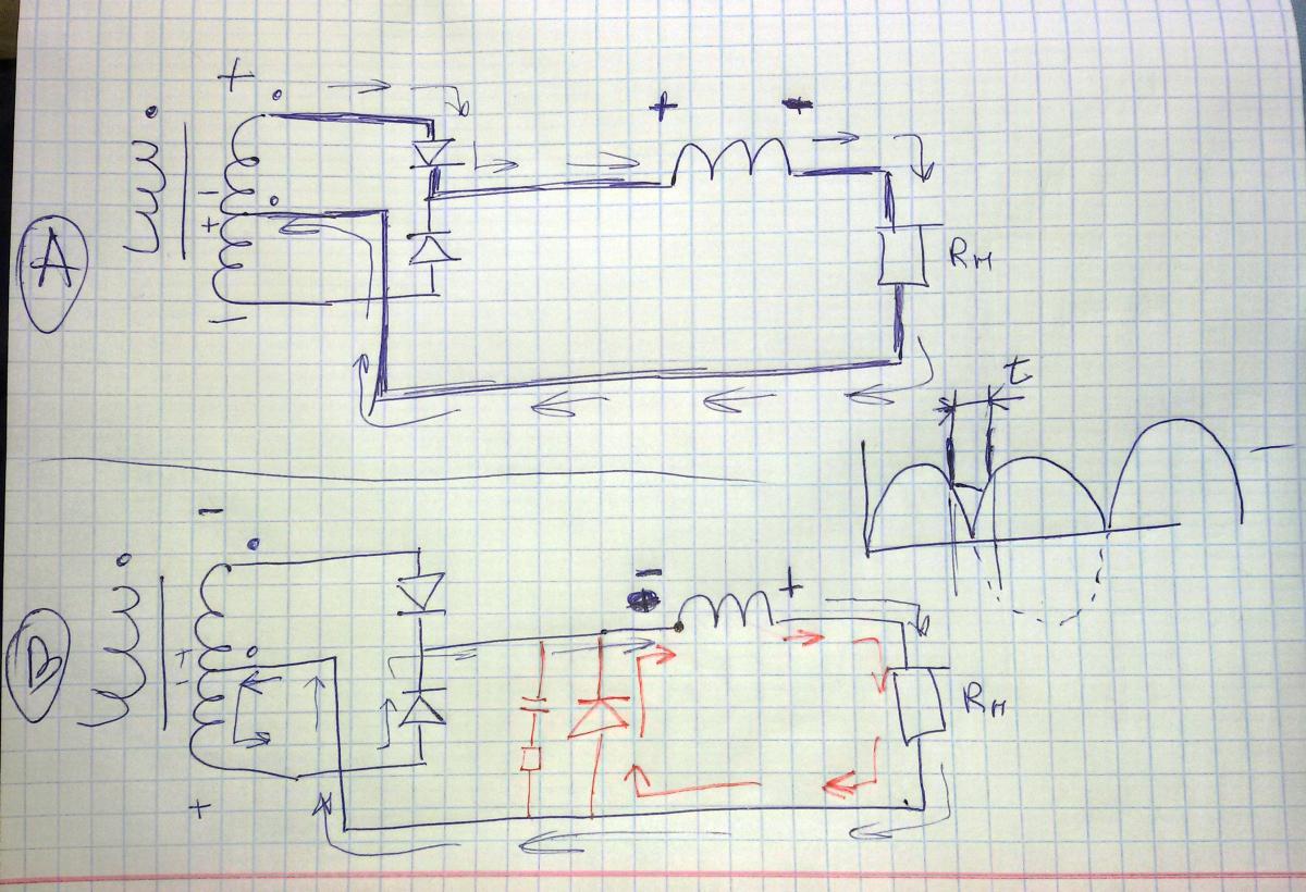

    Ставить буду по этой схеме
    Диод будет из 5 шт HER1605PT, каждый на 16А, надеюсь хватит. Прикручу сверху родного радиатора.
    Снабер будет из резистора 10Ом 5Вт, а вот с конденстором у меня вопрос - какой емкости и на какой вольтаж.
    И еще какой тип конденсатора выбрать -
    такой https://www.nikom.biz/index.php?globo=A&kod_tovar=195
    или такой https://www.nikom.biz/index.php?globo=A&kod_tovar=241 ???
    31.01.2014
    Винница
    1,429
    второй вариант здесь будет надежнее.

    Спасибо. А какой емкости? По разным схемам в интернете посмотрел - емкость ставят от 1.5нФ до 10нФ, или тут чем больше тем лучше?
    О, еще заметил на выводах родных дидов в сварочнике ферритовые бусины - на дополнительные диоды тоже обязательно ставить, или можно на общий к ним кабель большое кольцо надеть?
    31.01.2014
    Винница
    1,429
    дальше не ко мне,извините,нужно знать частоту переключения ключей и т.д

    В общем высмотрел емкость конденсатора снаббера на силовых диодах выпрямителя - 4.7нФ, схема выпрямителя полумост, значит частота на дополнительном "защитном" диоде в 2 раза выше чем на выпрямительных. Отсюда следует что емкость конденсатора снаббера на дополнительном диоде должна быть в два раза больше или меньше? Или ничего не следует?
