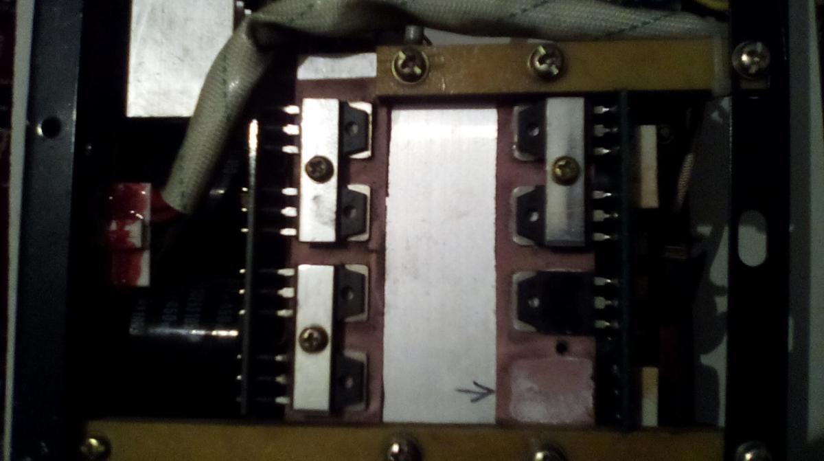

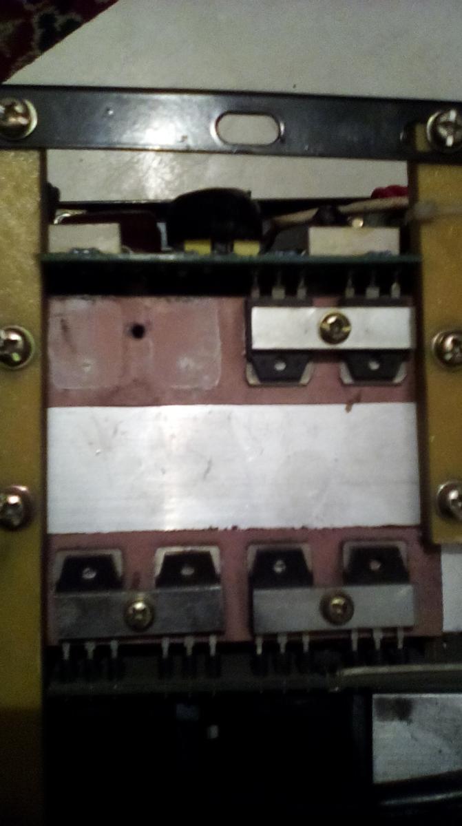

    Где два тр ра сгорела туда поставь тр тор который рядом стоит . и если все норм со схемой должно заработать. Про лампу не забудь

    если честно,то ничего не понял.я ж три тр-ра снял(на левом фото-два и на правом-один).лампу брать обычную 220 вольт 100 ватт?и самое главное в разрыв какой цепи её ставить?

    http://weld.in.ua/forum/attachment.p...2&d=1480182123 в розрыв плюсового провода(три красных провода,с нижней платы на верхнюю идут,все три и есть плюс,они запаралелены),у вас осталось пять транзисторов из 8(то есть 4 пары),правильно?выпаяйте один из этих транзисторов что на фото,и впаяйте на место сгоревшего http://weld.in.ua/forum/attachment.p...1&d=1480182023 ,то есть левее.
