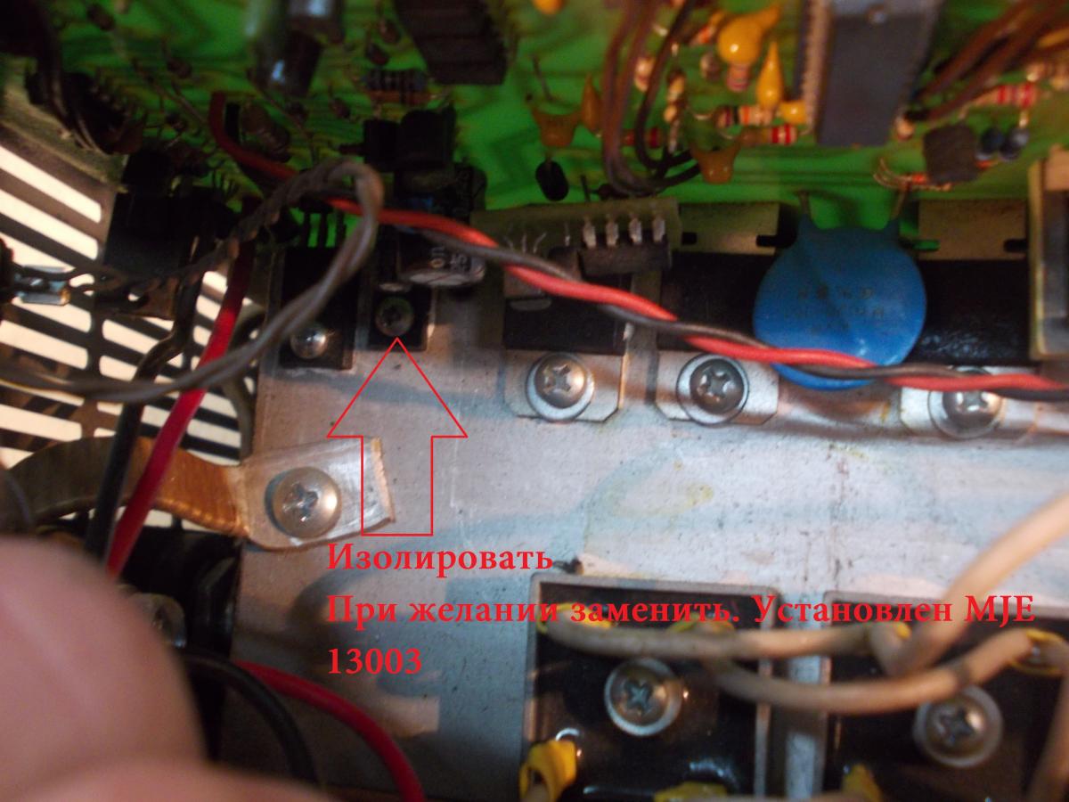

    Долго не писал, навалилось работы и семейных забот, по аппарату проблема решена. Надеюсь производитель не будет против, если я поделюсь этим пустяшным ремонтом, облегчив этим проблему конечному пользователю, тем более пересыл выйдет в 1000 раз дороже этого ремонта.
    Одним словом нужно изолировать транзистор от радиатора специальной диэлектрической прокладкой. Я же на всякий случай заменил транзистор на такой же и изолировал его и крепежный болт. Нажмите на изображение для увеличения

    Отдельное Спасибо, Денису Борисовичу за его личное время и все таки в постановке на ноги аппарата. От всей души огромное спасибо!
