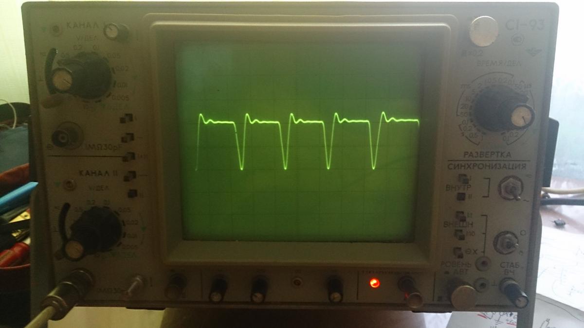

    Частота 2,5МГц. Хотел отпаять конденсатор с 4 ноги на корпус,но он развалился.Резистор с 4 ножки на 8 ножку 9,1кОм. Подскажите номинал конденсатора с 4 ножки,а то слишком большая частота.

    31.01.2014
    Винница
    1,429
    От 1,5нф до 3.3нф.
    vrt (12.09.2016)
  9. #7
    30.07.2016
    Дрогобыч
    Поставил конденсатор - частота стала 71кГц. При впаивании транзистора импульсы пропадают.
