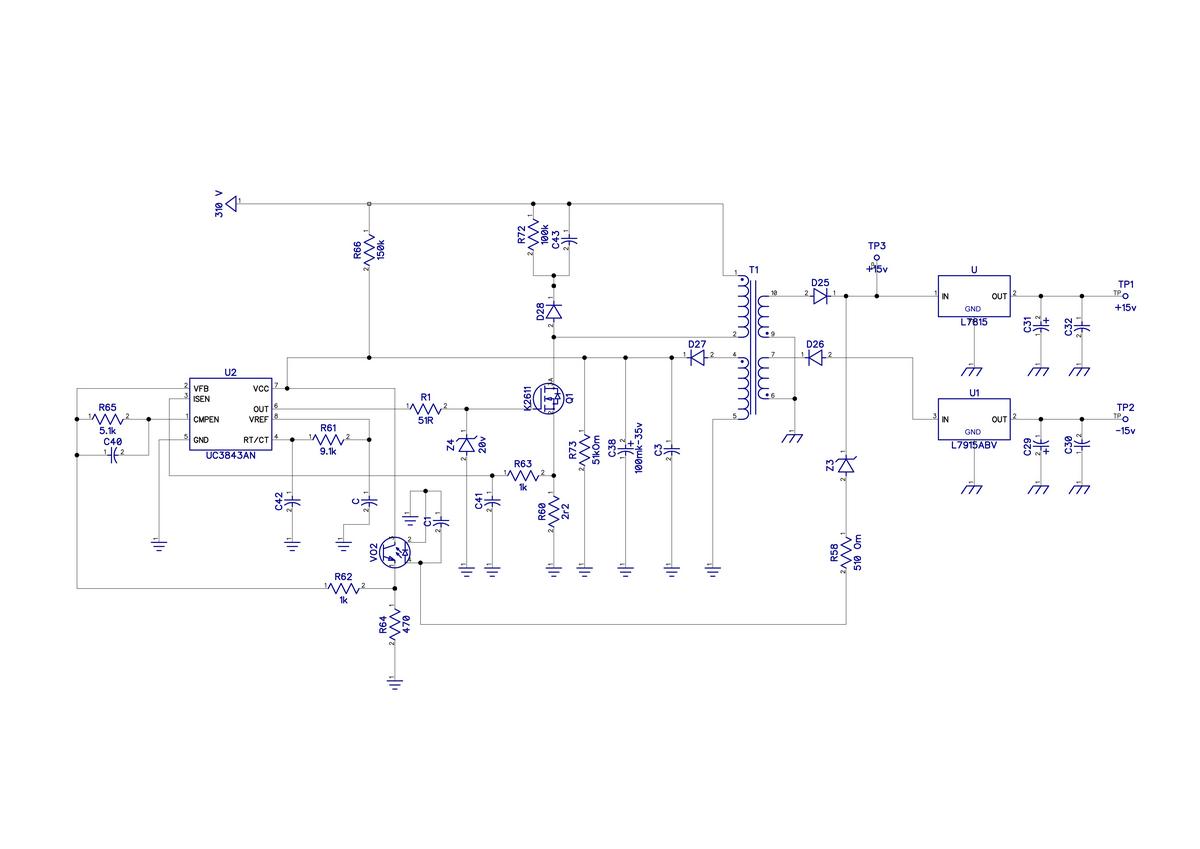

    Частота 2,5МГц. Хотел отпаять конденсатор с 4 ноги на корпус,но он развалился.Резистор с 4 ножки на 8 ножку 9,1кОм. Подскажите номинал конденсатора с 4 ножки,а то слишком большая частота.
    Вот срисовал схему.Конденсатор С42.

    данные по виткам на нем написаны,по индуктивности первичка гдето 5-6 милигенри,по омам два-три ома.
    31.01.2014
    Винница
    1,429
    От 1,5нф до 3.3нф.
