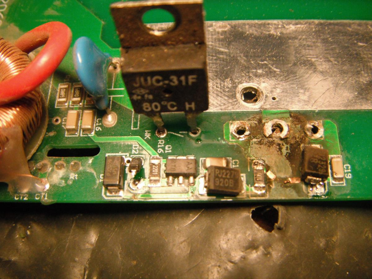

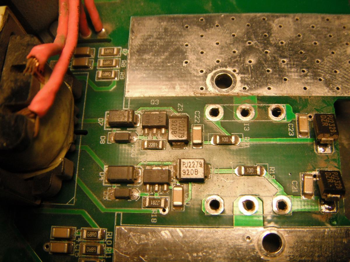

    У меня проблема с kende mma200 - во внутрь попала шайба и коротнула К-Е транзистора I4 - в результате взорвались все
    GW45HF60WD, в Затворе І4 сгорели диод PJ2329DZR, PG2279, транзик AA S78, резистор SMD 100 - 10 Ом, в затворе
    І2 сгорел D6 PJ2329DZR. Подскажите пожалуйста, параметры диодов и транзистора, чтобы проверить осцилограмы на затворах
    и как правильно проверить осцилограммы без транзисторов GW45HF60WD
    Заранее благодарен, Игорь

    PJ2329DZR где стоит в затвор-емитер,если да то 18в супрессор.
    blok5163 (14.07.2016)

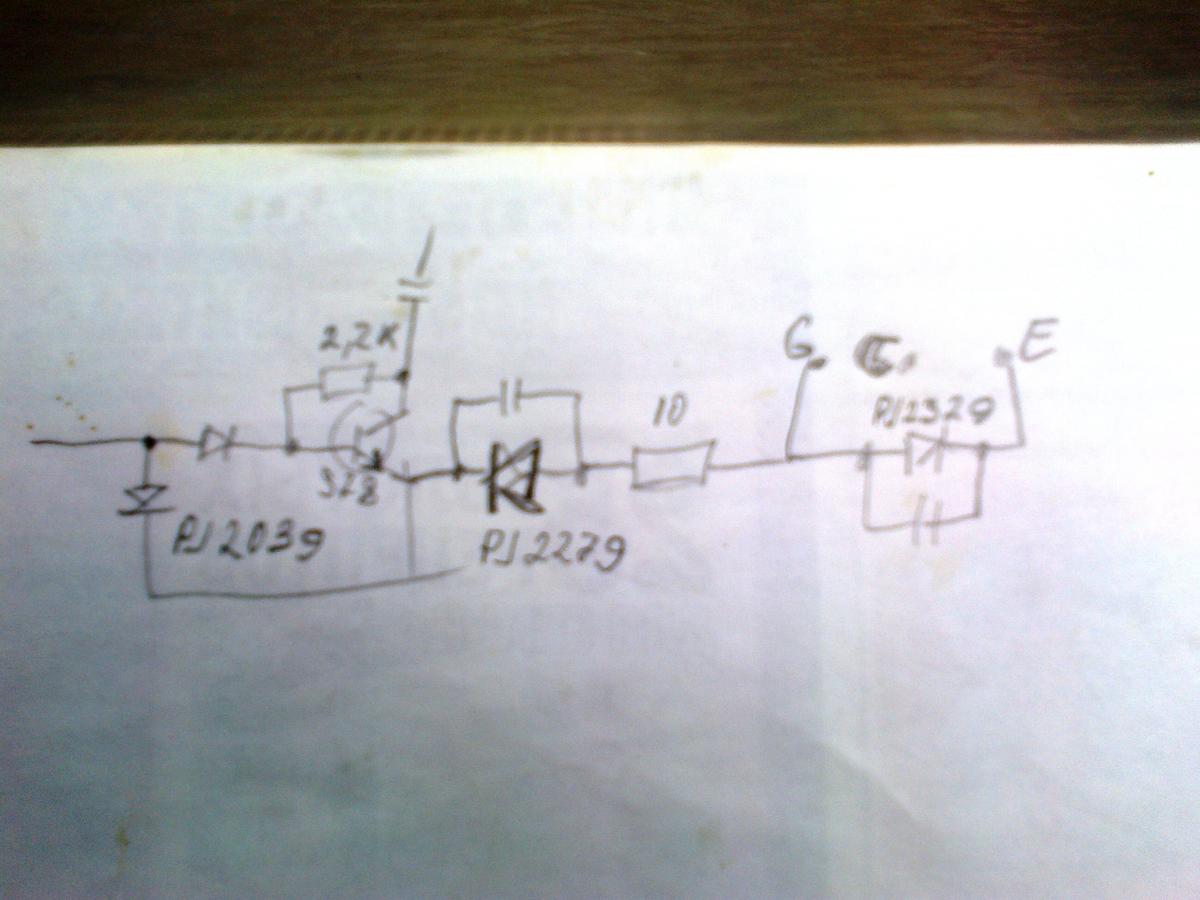

    Пізніше перемалюю точнішеНажмите на изображение для увеличения

    Змалював схему. По ходу діоди в цепочці G - E IGBT транзисторів всі погані, Тразисторів І1 - І3 на обриві, І2 - І4 коротке
