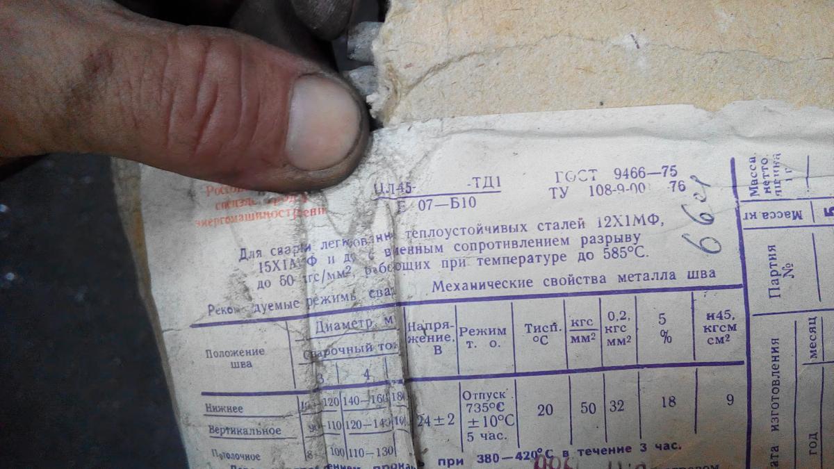

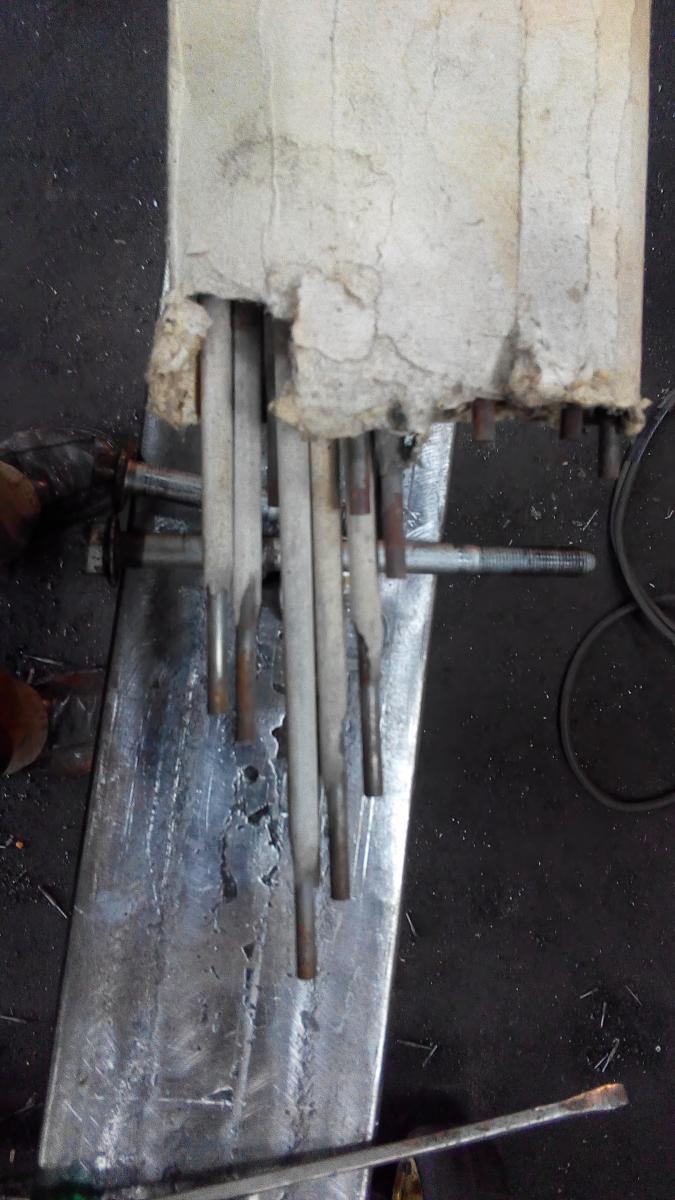

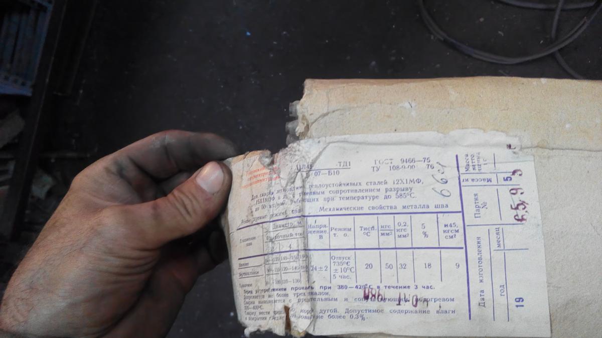

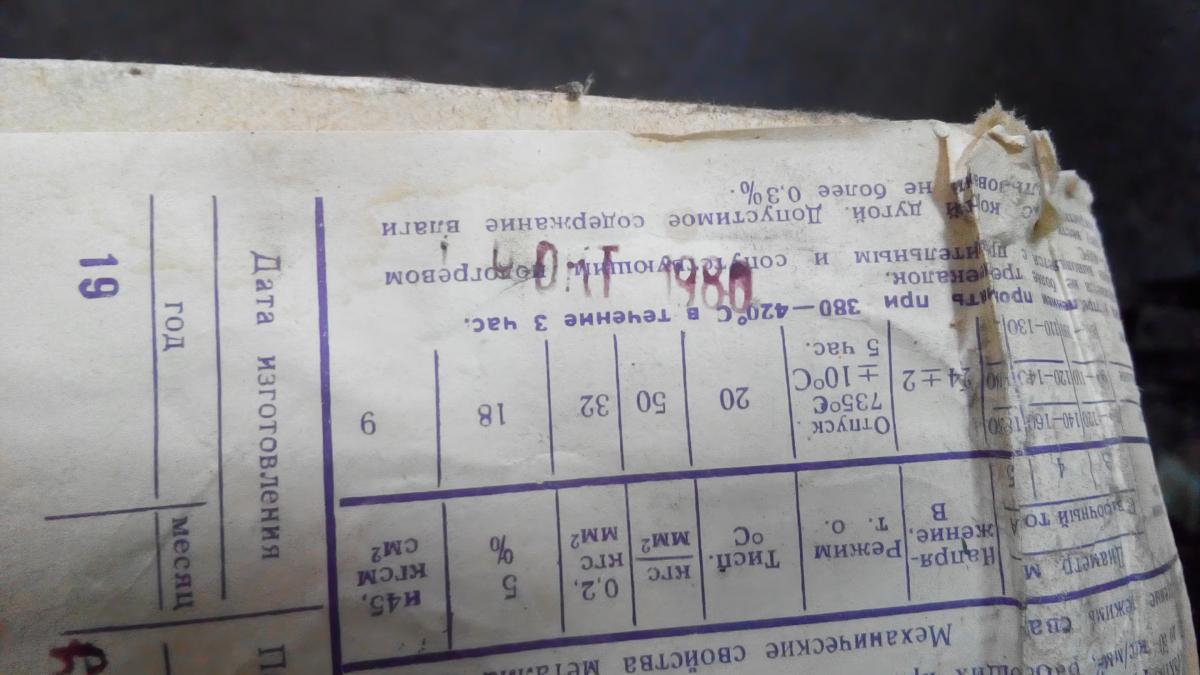

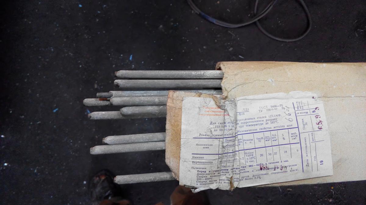

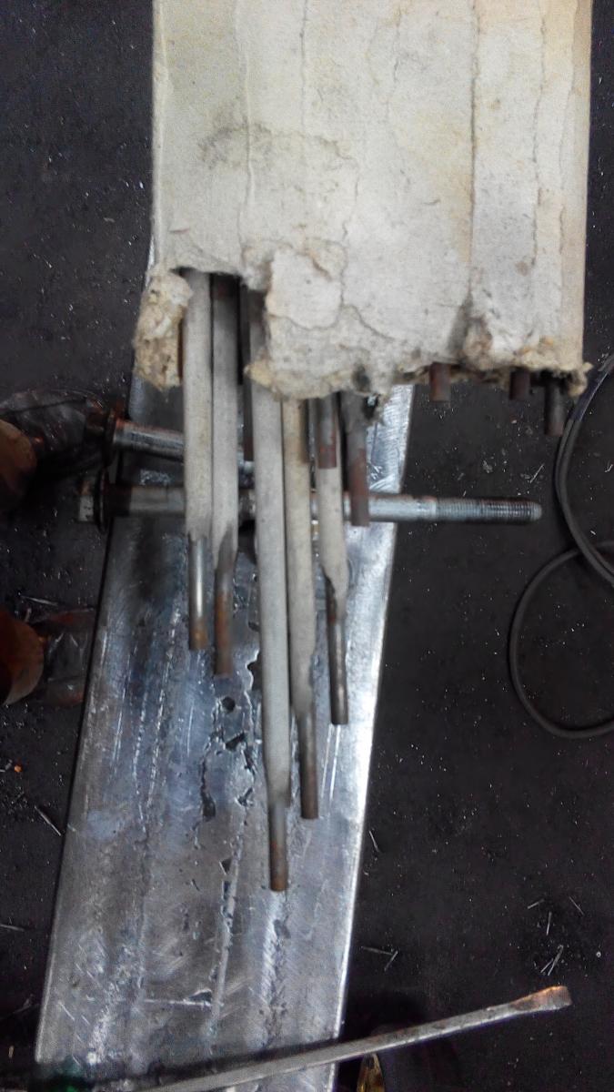

    Помогите советом и подсказкой
    Нашел вот такие Электроды Нажмите на изображение для увеличения
    Говорят ими олимпийские кольца варили и "вечные огни" у обелисков
    Вопрос вот в чём: какой полярностью ими варить? То что они для жаропрочных нержавеек я понял по бирке, а как ими варить, например, 9Х13 или 12Х18.
    В той же пачке было где-то пару кило 3-мм, похоже тоже основные спец назначения. Эти елики вообще были без малейшего намека ржавчины (в отличии от 5-ки). Просушивал их строительным феном часа 1,5-2 хотя они все эти годы хранились на сухом чердаке. После такой просушки пробовал варить чернуху инвертором 3-ку. Получаються "чудеса", на любых токах в диапазоне от 70 до 110-120 ампер електрод намертво залипает, не помагает и антистиг. Причем от 90 амп. и выше он ёще и мгновенно раскаляется до красна, обмаска растрескивается. Варил на полярности плюс на электроде.
    Наобород не пробовал пожалел портить остальные электроды. Как определить марку тех электродов и что и как ими варить???

    Похоже что им место на свалке, или пообивай обмазку и сделай из них какие нибудь крючки или тому подобные вещи.

    Работа электродами для нержавейки и для низколегированных сталей (черных) - отличается. Любой электрод по нержавейке сразу накаляется до красна - это по причине низкого содержания углерода и наличию хрома, который имеет низкую по сравнению с железом температуру плавления. Этими электродами нужно варить с отрывом и очень короткими швами, место под сварку тщательно зачищать и протирать ацетоном - любая грязь и мусор вызывает наплавление и прилипание электрода.
    Более того, для сварки черных металлов с нержавейкой используют электроды со стержнем 309L, другие не подходят.

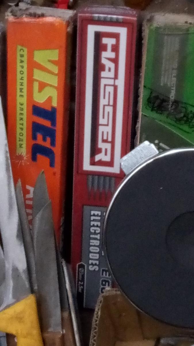

    Видел сегодня на рынке електроды 《украино-немецкие》 Hanssen(6013). Рядом же Вистек АНО-21.
    Фасовка по 2.5 кг. Кто что может сказать о данных 《немцах》?

    HAISSER - торговый бренд Будпостача. Средний по качеству рутил. Е-6013.
    Чайна - не дойч. Но варить можно.
