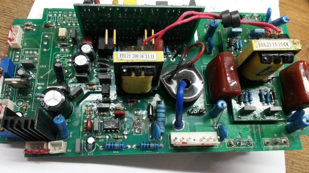

    Помогите определить маркировку Z2 инвертора MINI-250Нажмите на изображение для увеличения

    обыкновенная трехэтажка. Фото БП возьми в моей теме. Стаб на 20в
    "Трёхэтажкой" обычно называют мост на 12-ти мосфетах , и его последующее воплощение на IGBT , у обоих в ОС шунт а не ТТ, у "классической трёхэтажки" на 12-ти мосфетах ШИМ на SG3525, а здесь UC3846. "Трёхэтажка" своё название получила за расположение плат в три этажа , нижняя силовой БП, средняя -выходной выпрямитель, силовые трансы ,шунт и дроссели, и верхняя -силовой мост,дежурный БП, модуль управы. Это просто к тому чтобы не было путаницы в схемах.

    Тогда наверное так "обыкновенная трехэтажка igbt"
    И сразу добавлять "без шунта" , бо схемы разные. Скоро их таких "обыкновенных" наверное каталог надо будет составлять и номера присваивать чтобы не путаться, всё развивается,меняется, и количество схем тоже
