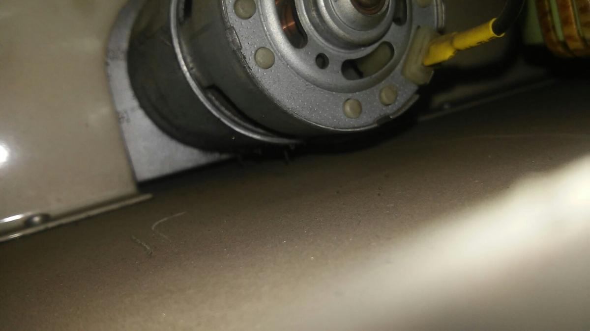

    Вы о чём? Шуруповёрт (не двигатель) и умер от коротыша из-за крупной стружки!!!
    В ПА двигатель не закрытого типа!!! Вы б розобрались перед тем как писать... Стружка как угодно может туда попасть, даже при чистке и бережной транспортировке...

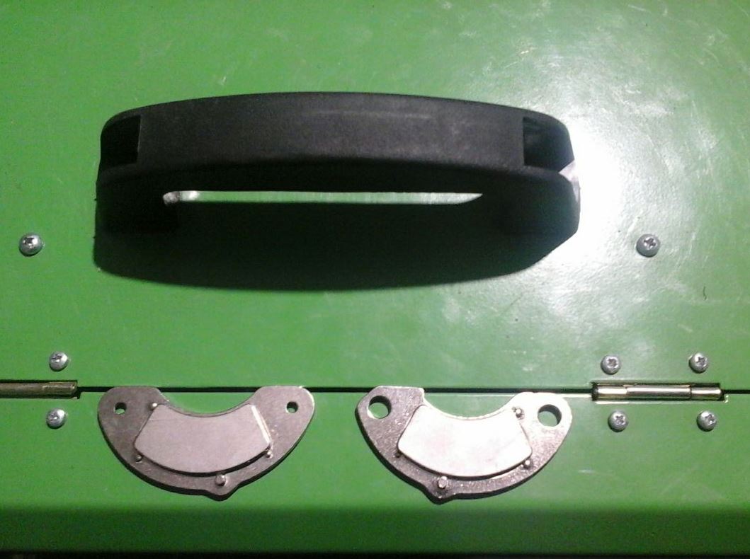

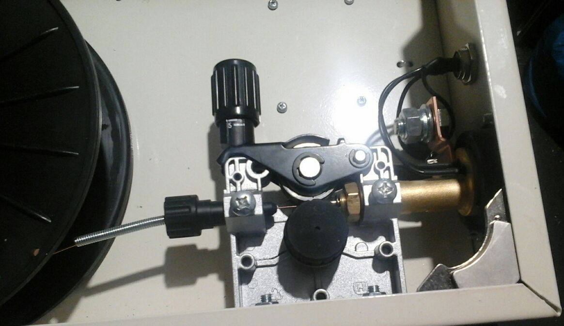

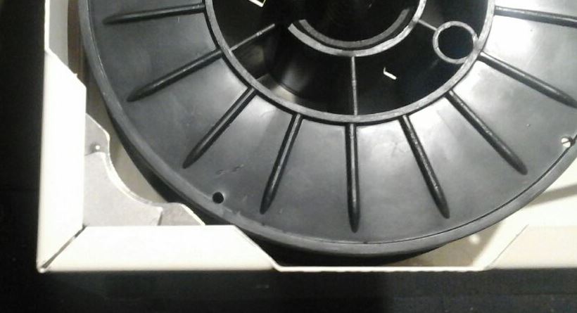

    Где то раньше подымалась тема про защелку . Надоело и мне каждый раз откручивать этот винтик когда нужно отцепить рукав. Выкладываю , до чего в результате раздумий дошел я: Нажмите на изображение для увеличения

ID:	5723 . Магниты взяты от старого винчестера на 4Гб , отрывать их от металлического основания не рекомендую , не будут нормально держать . Сначала думал их прикрутить к бортику корпуса за имеющиеся отверстия , но они и так хорошо держаться , да и можно в любой момент достать и почистить от металлической стружки (что тоже весьма неплохо, что будут собирать на себя стружку, которая могла бы попасть внутрь аппарата) . Крышку держат довольно сильно, сама навряд ли откроется . Как поведет такое крепление в будущем, будет видно , пока оставил все так как на фото. Может не сильно красивое решение, зато очень простое и довольно эффективное .

    Вот и я за что....Нажмите на изображение для увеличения

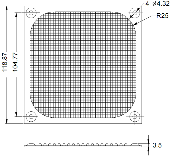

    Атомцы под заказ вместо решетки ставили фильтр (с тонким паралоном)...Не знаю как сейчас у них с этим дело обстоит.
    Такую модернизацию редко запрашивают
    Які розміри по дирках кріпленя вентилятора?

    Ось тут є різні варіанти фільтрів,тільки потрібно знати розмір https://www.rcscomponents.kiev.ua/mo...илятора

    По розмірах і відстані між дірками для кріплення мав би підійти ось цей фільтр - Нажмите на изображение для увеличения

    https://www.rcscomponents.kiev.ua/pr...12)_25003.html
