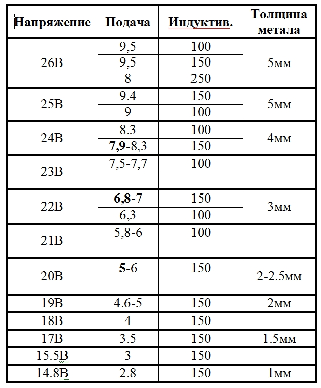

    Сегодня сваривал только полуавтоматом немного.касательно соотношения напряжения и подачи проволоки. У меня выходит 1к4.если напряжение 20в то подача 5, 15в подача 3,7.индуктивность 160

    А я для себя примерную табличку набросал, может кому полезно будит...
Название: Буфер обмена01.jpg‎

    По вашей таблице и по моим ощущениям практически одинаково.только таблицу желательно что бы производитель крепил к крышке полуавтомата, ато ко мне часто подходят и просят помочь настроить(те кто только купил полуавтомат)

    Ваша таблица будет полезна 100 процентов.
    За таблицу респект!!! Сам делал анотации на сварочном столе, но случайно брошеная тряпка в ацетоне всё уничтожила((
    Подскажите, табличка для какого диаметра проволоки?
  12. #438
    У меня проволка была 0.8мм

    1 мм наверное никто и не пробовал . У меня лежит новая катушка на 15 кг 1 мм проволоки , да только ролика подающего нет под 1 мм . Ролик под 1 мм проволоку вообще есть в продаже для этой протяжки?

    Ролики такие продаются, я пробовал Атомом варить проволокой 1мм металл разной толщины, полет нормальный)))
