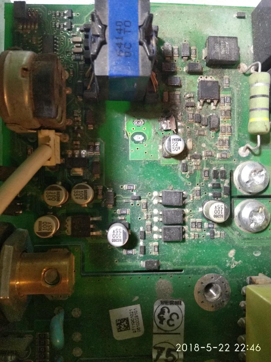

    Уважаемые форумчани, у меня схожая проблема, такой же инвертор принесли с выбранным транзистором на плате. В интернете схемы отличаются от данной модели, подскажите пожалуйста какой транзистор можно поставить. Заранее спасибо.
    "Выстрел"-это следствие, должна быть ПРИЧИНА!!! Ищите ПРИЧИНУ..

    gafat там стояла микросхема NCP1055,то есть можна поставить ее или заменить на tny268,tny278.

    Спасибо Semivosa. Попробую поставить потом отпишусь.
