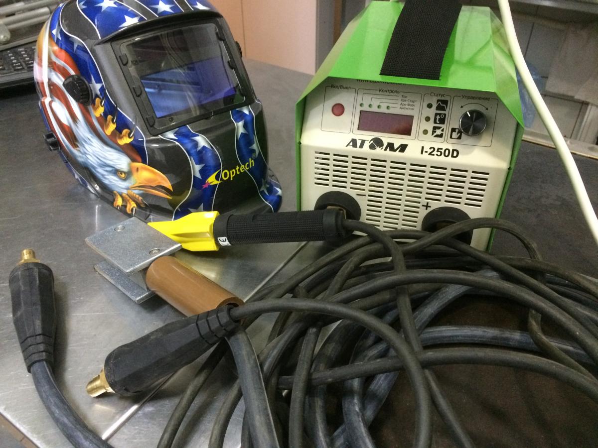

    Всех с Новым годом! Благодарю за советы! Осталось купить электроды и в "бой")
Название: 2016-01-04 19.33.32.jpg
    Вложение 4141
    Вот это прикол, у меня точно такой же набор и держак и даже клемма массы точно такая же и сварочник такой же...
    Бывает же такое... и длинна кабелей 3 метра на клемме массы и 4 на держаке, правильно?
  12. #49
    17.03.2015
    Барановка
    22
    4 на массе и 7 к держаку
  13. #50
    17.03.2015
    Барановка
    22
    Ты давно свой комплект проверял?!)
