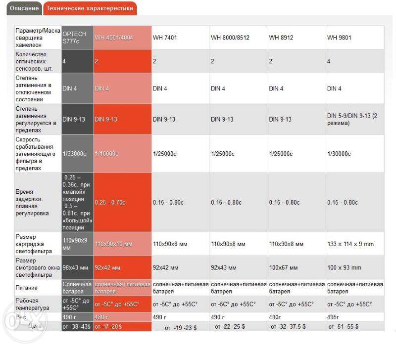

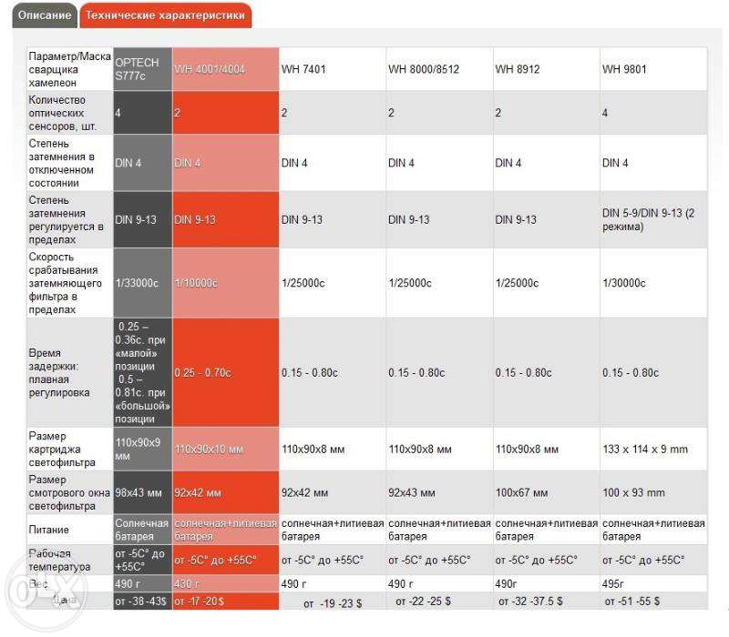

    Нашел такую таблицу Нажмите на изображение для увеличения
Название: 217363548_4_1000x700_maska-shlem-schitok-svarschika-hameleon-wh-9801-55ue-biznes-i-uslugi_rev002.jpg
ID:	4070 Кто-то из участвующих в обсуждении испытывал необходимость в более слабом затемнении ниже 9 DIN? Больше в природе я не нашел производителей масок с таким большим светофильтром, соответственно необходимость его очень относительна. Остался лишь вопрос в степени затемнения.

    http://solutions.3mrussia.ru/wps/por...on/9100Shield/ китайцы пробуют копировать такие маски там есть в тексте про затемнение-где и какое
    При газовой сварке и при газовой резке свет достаточно стабилен и автозатемнения не происходит. Но если выставить на светофильтре следующие значения: затемнение 5 DIN и зафиксировать данное затемнение на этой степени (значение чувствительности – тёмно-зеленый квадрат), то сварочная маска может быть использована, если осуществляется газовая сварка и резка. При электродуговой сварке необходимо выставить соответствующую степень затемнения (9–13 DIN).

    Смотрел я каталог этих масок со всеми запчастями и комплектующими, просто нет слов!
