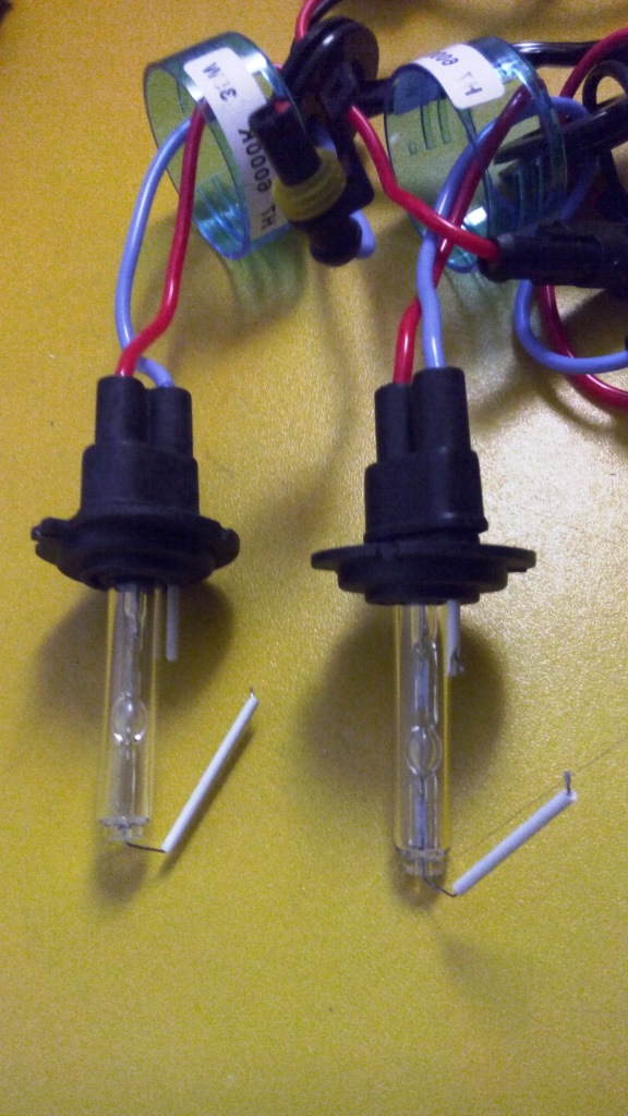

    Добрый день.
    Так получилось, что был вынужден перекусить провода (линии) вместе с керамическими трубками на двух новых ксеноновых лампах.
    Теперь вот хочу попытаться восстановить. Необходим совет умельцев - как это сделать.
    Провод умеренно гибкий, медный, диаметром 0,2-0,3 мм, находится внутри керамической трубки. Идеально было бы соединить медь в стык и прикрыть соединение керамикой. Есть так же запас и для нахлеста.
    Лампы работают при температуре 180-200 градусов и напряжении 23000 Вольт.
    Думаю, может просто спаять паяльником? Выдержит ли припой температуру?
    Пайка, сварка, обжим... - у кого какое мнение - жду ваших камментов.

    Судя по:
    https://www.youtube.com/watch?v=tYK832flZ5o
    температура ксеноновых ламп 390градусов. Значит пайка отпадает.
    07.12.2015
    Мда, а по некоторым тестам все 590 https://www.youtube.com/watch?v=dUKq7EP6Res
    Я же принял 200 как температуру внутри фары с ксеноном https://www.youtube.com/watch?v=rJvfehqNN2Y
    Тем не менее, сегодня как предложение прозвучала пайка серебром - до 800 цельсиев.
    07.12.2015
    Соединения восстановлены пайкой серебром в ювелирной мастерской. Цена вопроса - 100 грн.
    Теперь надо потестить, обратив внимание на щель в керамическом диэлектрике: для чего он - так и не понял. То ли защита от дуги, то ли от температуры.
