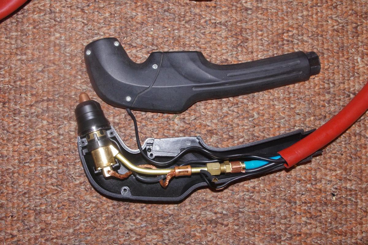

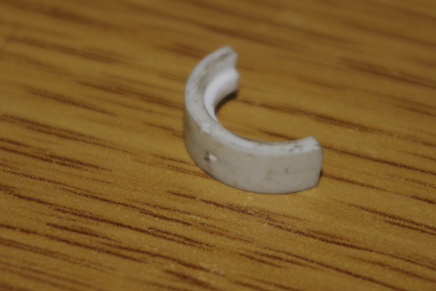

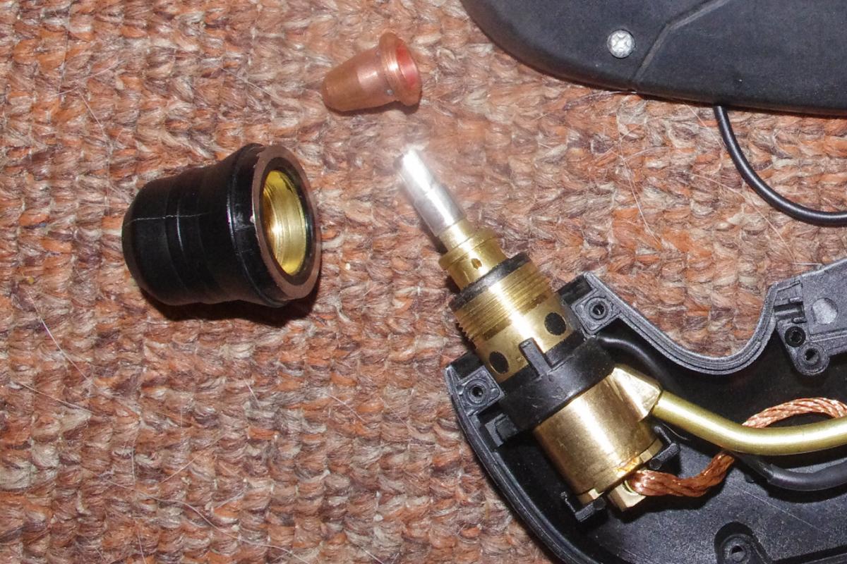

    Помогите распознать плазматрон и завихритель
    Просьба помочь определить модель плазматрона, нужно найти завихритель, получилось, так, что купил бу плазморез Kende sharp 30S, прислали с замененным соплом и элетродом, но без завихрителя, а в коробочке отдельно старый комплект расходников, но завихрителя только половинка. Его размеры: диаметр наружный 14,3 мм, внутренний 11,3 ( с десятыми может чуток наврал микрометр), толщина 4,5, толщина внутреннего бортика 1,7. Кнопки на фото нет, красная она была. В общем интересует найти такой завихритель, может какие-то аналоги плазматронов имеют такой же.
    И второй вопрос, как его правильно поджигать?
    Извиняюсь, новичек я в этом.
    Если есть где купить, пишите сразу предложения (Украина).
    Заранее спасибо.

    Нашел я этот плазмотрон, называется Trafimet S-45, A-45 ну или может похож на него и запчасти подходят.
    Сегодня запустил!!! проблемма была еще и в труопроводе подачи воздуха к горелке, в 3-х местах был переломан, пришлось распустить весь кембрик, поспешил конечно его разрезать, но так уж сталось. Трубопровод заменил на пвх армированный шланг 6 мм, позажимал проволочными хомутами и все ок!
