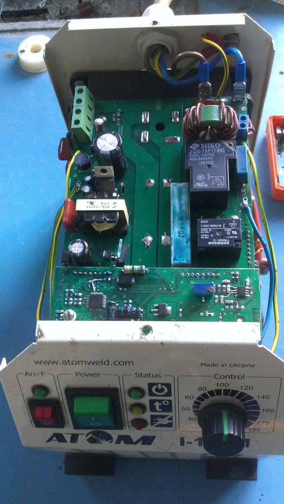

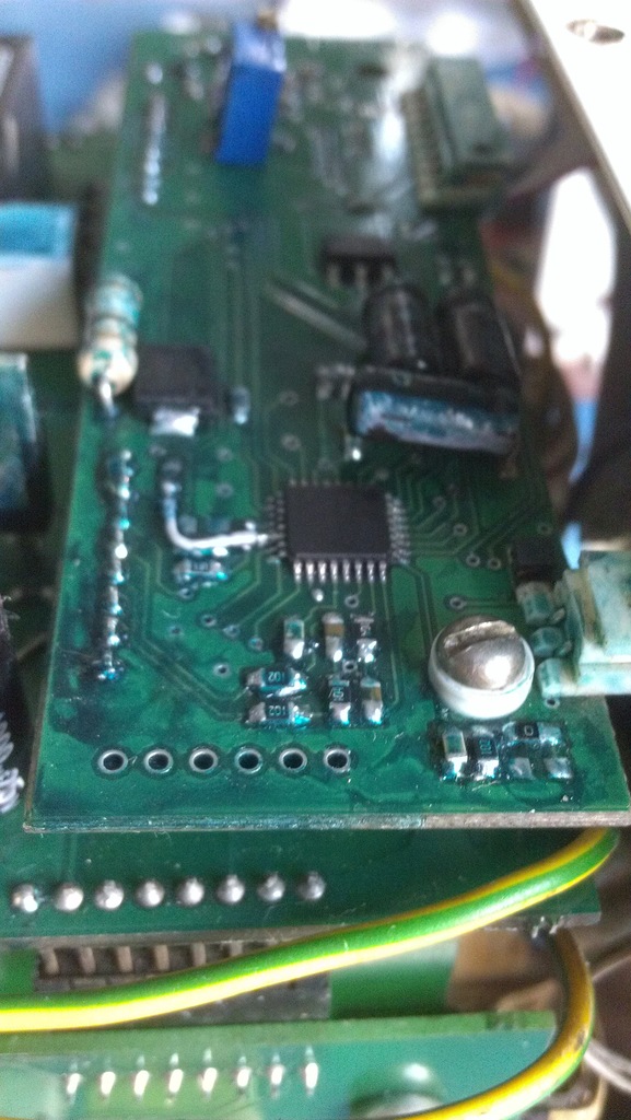

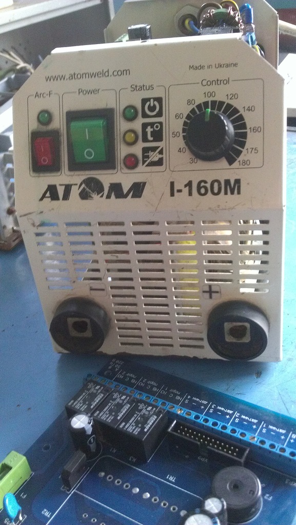

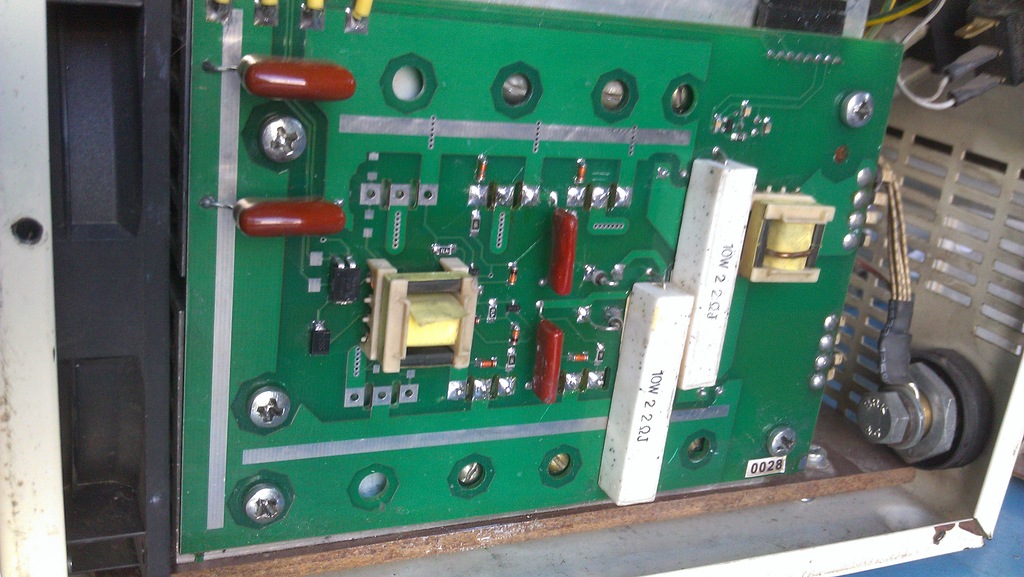

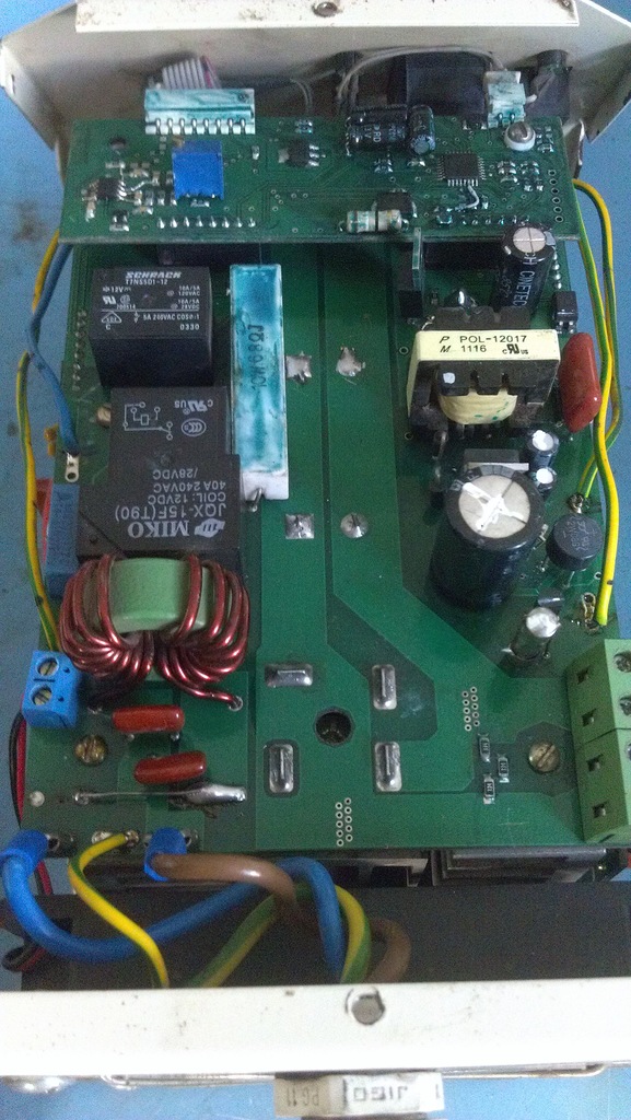

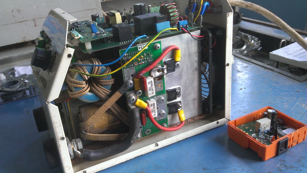

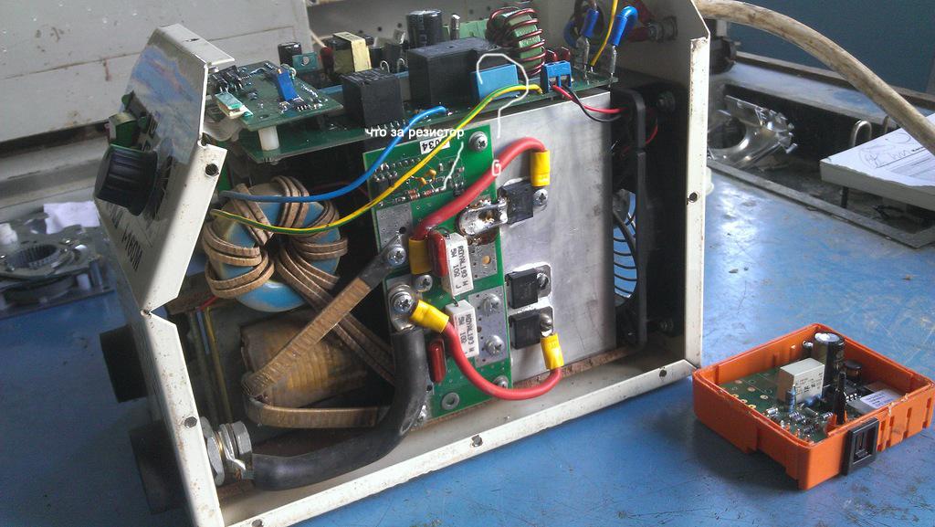

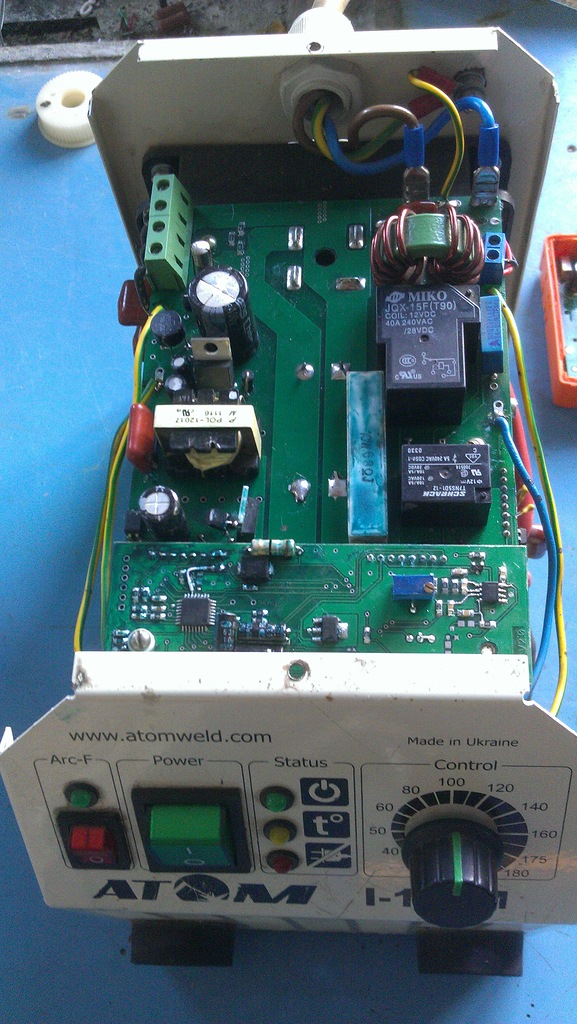

    Инвертор Атом І-160 - может прошивка слетела ???
    Имеется аппарат Атом І-160М ...ШИМ - UC3845 ... мозги - Atmega 8 ...
    Вылетели два IGBT 20N60A4D ...
    Заменили ШИМ - предыдущий мастер умудрился запаять DIP корпус вместо SMD ) ...
    После замены транзисторов и ШИМа аппарат включается нормально ...
    Но на выходе аппарата "гуляет" переменка (около 125 В) - стрелочный тестер зашкаливает в противоположную сторону ( ...
    Может не все проверили - а может прошивка слетела ?
    Нужна схема - может кто откликнется ?

    Если постоянку измерять на переменке у тестера, то 60 вольт постоянки и будут отображаться примерно как 120 вольт переменки.
    Но самое главное, откуда там может появиться переменка, логику включите.

ID:	10509Black Hobbit Подскажите пожалуйста что за резистор на третьем фото, в моем аппарате он отпал и теперь вентилятор молотит постоянно и не выключается....
