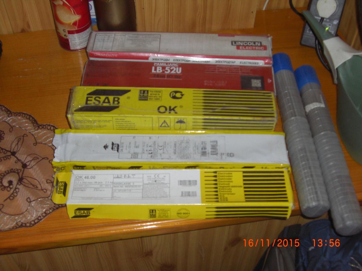

    Кстати, при просаженной линии если будешь варить, то хорошо ОК46 ЭСАБовскими электродами, у них пониженное тепловложение. Но они для гурманов, дорогие. Правда, я и есть гурман, купил по дешевке десяток килограммов про запас. Другими уже и не хочется....
