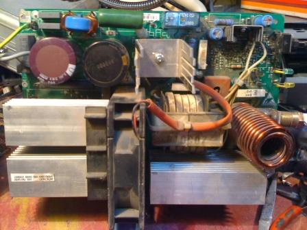

    Ищу схему.
    Принесли в ремонт без корпуса и опознавательных знаков.Помогите опознать и найти схему.Нажмите на изображение для увеличения

    Уважаемый Semivosa,подскажите,можно ли увидеть синусоиду шимки без силовых транзисторов?,или она запускается при наличии вых.напряжения.Я транзисторы выпаял,задающий не запускается.
    31.01.2014
    Винница
    1,429
    ну по поводу "уважаемый",я такой же как и все остальные,да и многого не знаю.По поводу сигнала на затворах,по крайней мере должны быть попытки запуска.Мануал почитайте в ссылке,можна подать напрямую на крен питание чтоб без скачков был сигнал.
