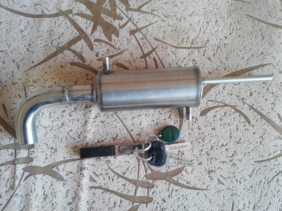

    У меня сварен из нержавейки. И змеевик из нержавейки. Варили аргоном. Отлично работает уже много лет. Зачем возиться с медью..... Нажмите на изображение для увеличения
