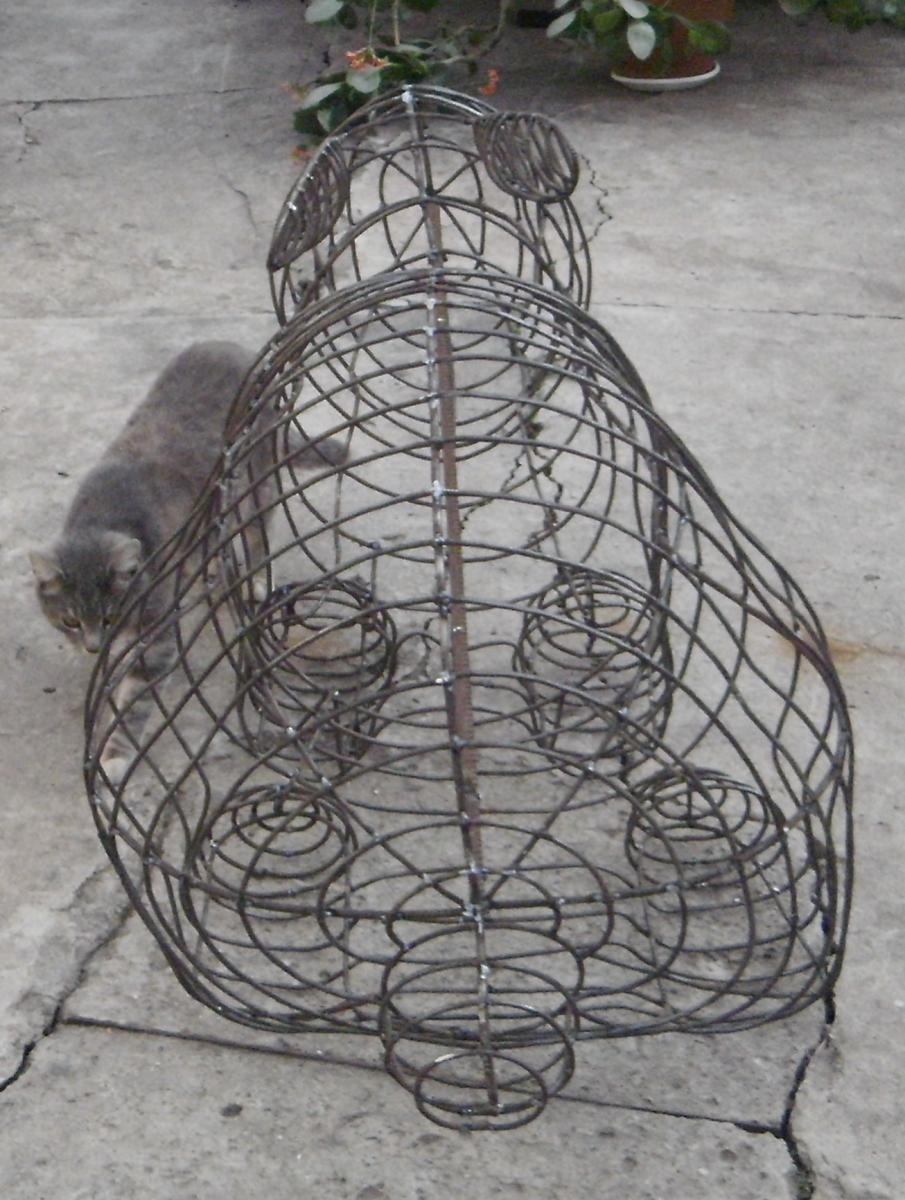

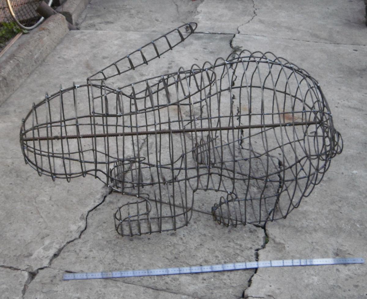

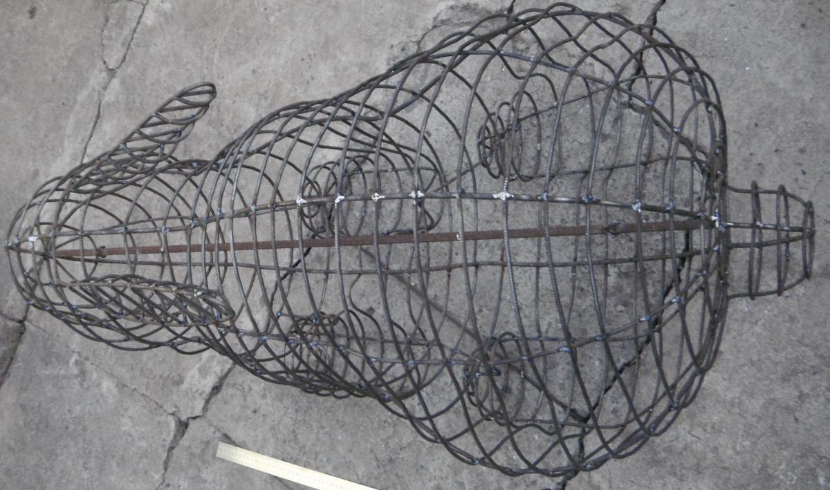

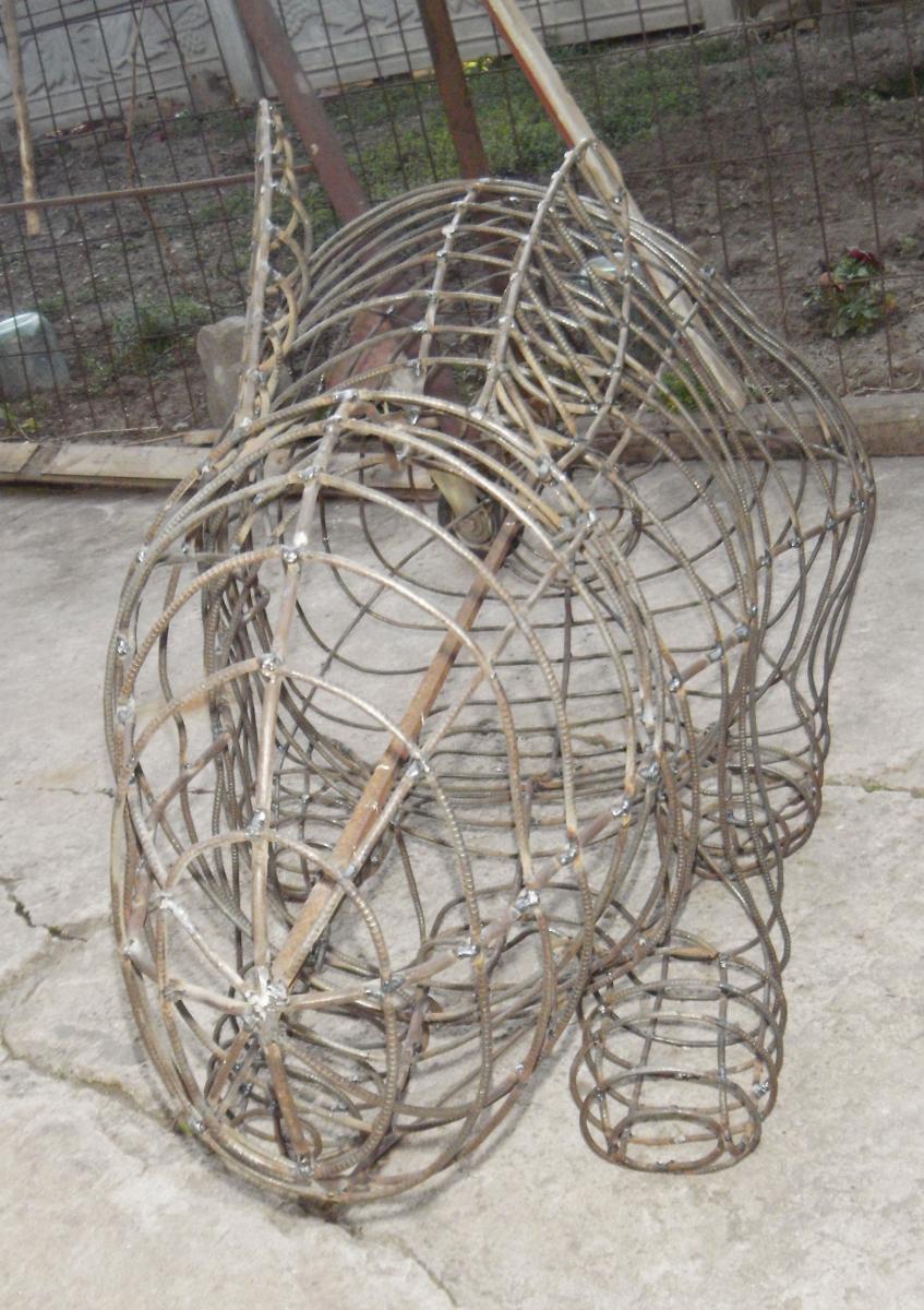

    3D+сварка
Название: Заяц ред 2.jpg
Название: Заяц проверка.jpg

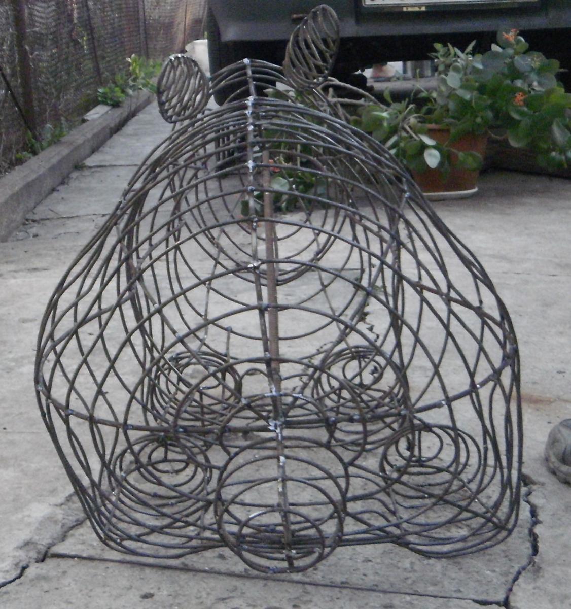

ID:	3564 Да уж ен-то я помудохался

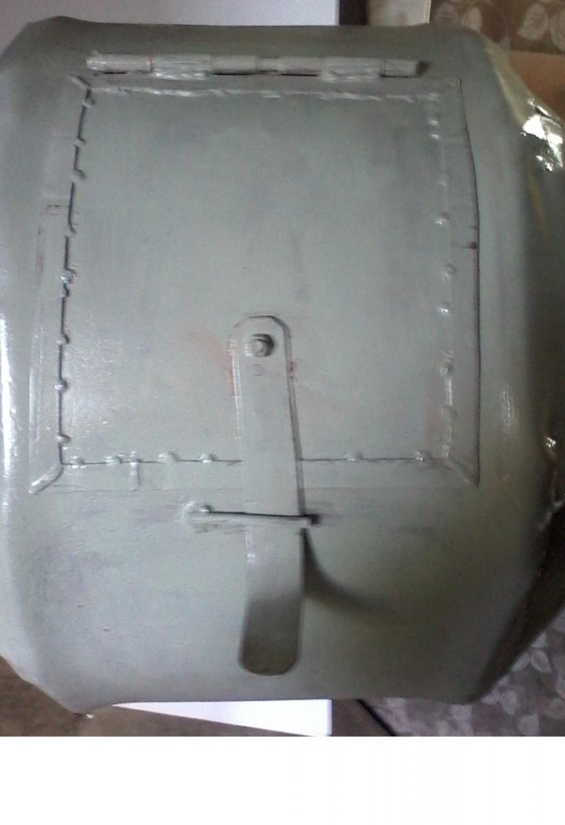

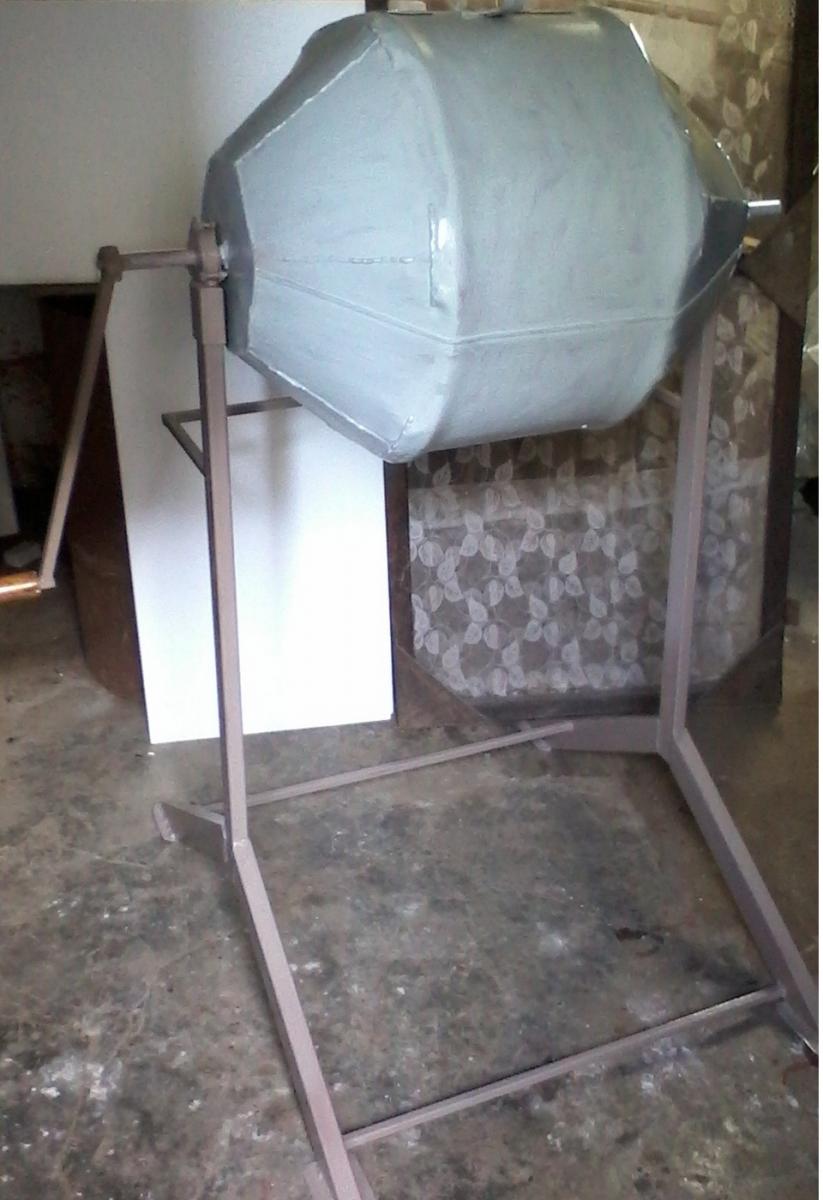

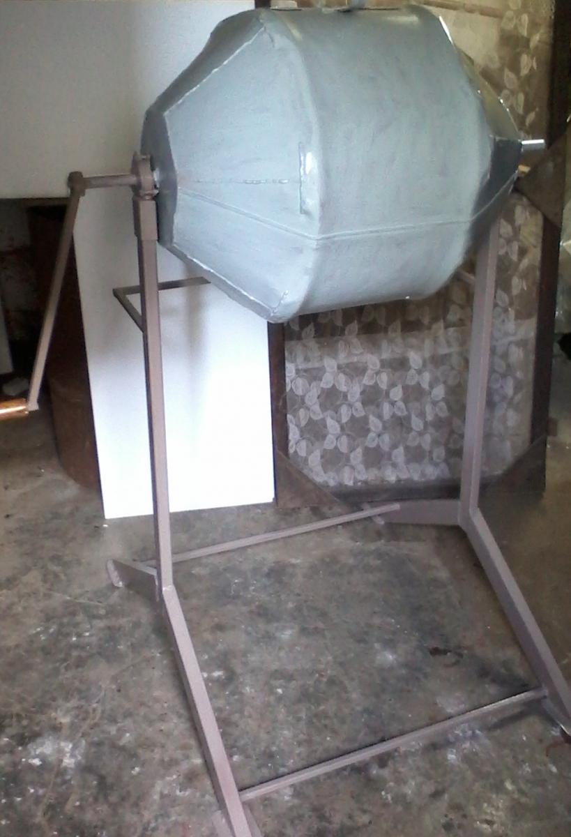

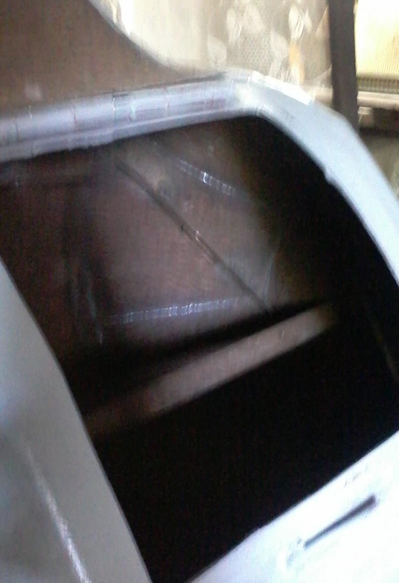

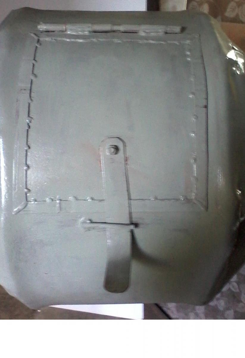

    Чтоб тему не создавать выложу здесь авось кому интересно будет.Нажмите на изображение для увеличения
ID:	4648Бюджетный вариант бетономешалки.

    Цитата Сообщение от Лёлик Посмотреть сообщение
    Чтоб тему не создавать выложу здесь авось кому интересно будет.Бюджетный вариант бетономешалки.
    Очень хороший вариант ручной бетономешалки (пользовался подобной, сделанной из бочки). Из недостатков - часто нужно чистить уплотнение дверцы (иначе выливается жидкий раствор), не очень удобно чистить бак. Но перемешивает очень хорошо и полностью энергонезависимая.
    Лёлик (03.05.2016)
  8. #4
    26.01.2015
    Кривой рог
    250
    123
    Да с дверцой есть недостаток, Если замешивать бетон то чистить нет необходимости, если раствор то очень печально, для раствора конечно лучше раствора мешалка.
    Круто! Можно зоопарк открывать
    Лёлик (03.05.2016)
    Для зоопарка ешо маловато зверушек.
    Композиция в исполнении художника и сварщика в одном лице! Огромнейший респект!
    Лёлик (13.10.2017)
