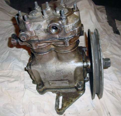

    можно сделать из компрессора от ам зил 130 типа такого Нажмите на изображение для увеличения
ID:	3524 куплен на металлоломе за 150 грн за 120 грн были взяты новые кольца. вкладыши .клапана и набор прокладок с сальником ресивер из пропанового баллона эл двигатель был свой при выборе передаточного числа от мотора к компрессору и мощности мотора Нажмите на изображение для увеличения
ID:	3525 без принудительной подачи масла крутить больше чем 1200-1500 об не стоит ибо вкладыши долго могут не прожить если нужны фотки или еще какие вопросы задавайте

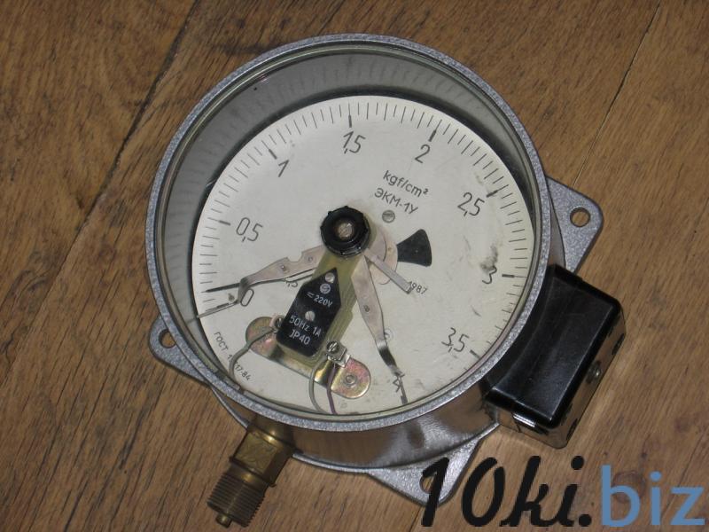

    А какой электро двиг к нему щоб на220 и сеть сильно не садил? У меня есть камазовский компрессор если шестерню заменить на шкив думаю пойдёт. Ещё хочу спросить какой к нему клапан с регулятором нужно чтоб двиг отключал при определённом давлении, ваще есть такой.
    30.01.2014
    Бердянск
    ну какая у вас там сеть я не знаю 2 квт думаю будет самое то компресоры камаз маз краз зил одно и тоже отличаются только способ привода шкив или шестерня насщет автоматики отключения то можно купить от китайца или такую найти вещь Нажмите на изображение для увеличения
ID:	3529 у меня автоматики нет тк мотор на 380 включен через кондеры

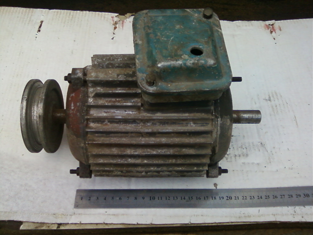

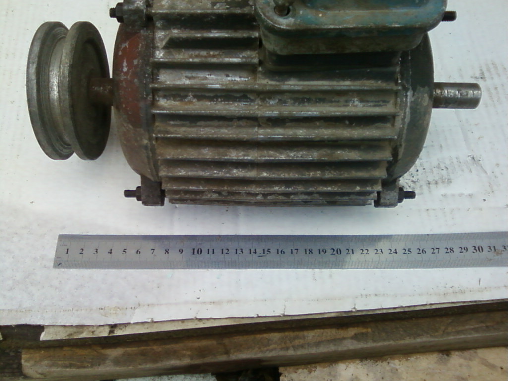

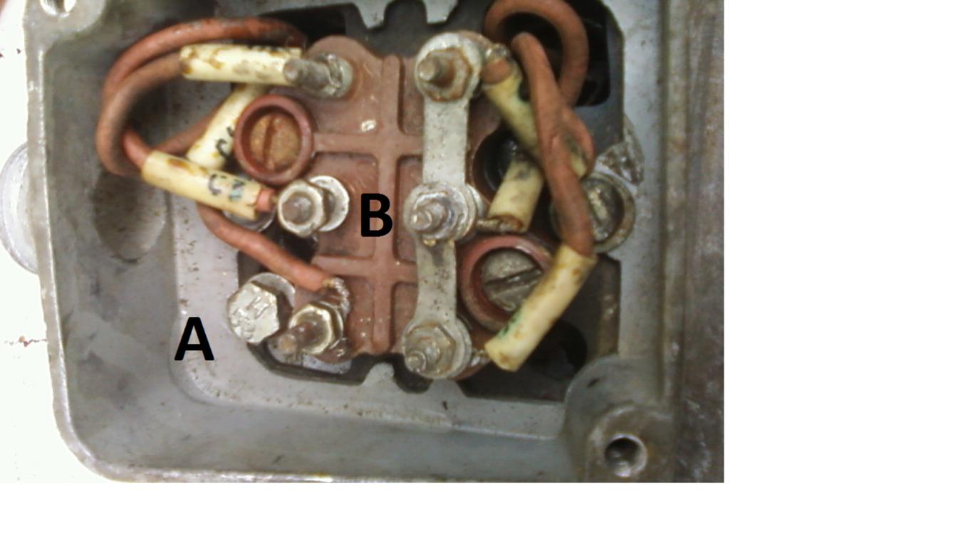

    У меня есть такой двигНажмите на изображение для увеличения
ID:	3654 если на (А В) подключить ~220V при раскручивании вала он запускается но при ентом сеть просаживается аж лампочки затухают. Можно ли его сделать чтоб он нормально работал от ~220V и желательно по внешнему виду определить какой он мощности и какой скорости, или как определить с помощью приборов и каких? Сможет компрессор от какмаза крутить.
  9. #6
    30.01.2014
    Бердянск
    http://icark.narod.ru/electro/3faz.html советую почитать там все написано подробно и фотку шильдика если можно
    Лёлик (26.04.2015)
