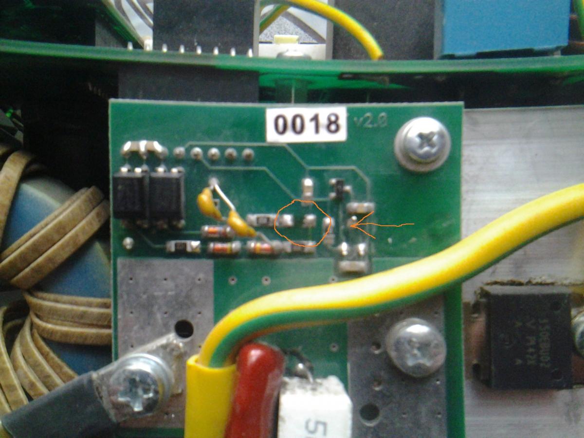

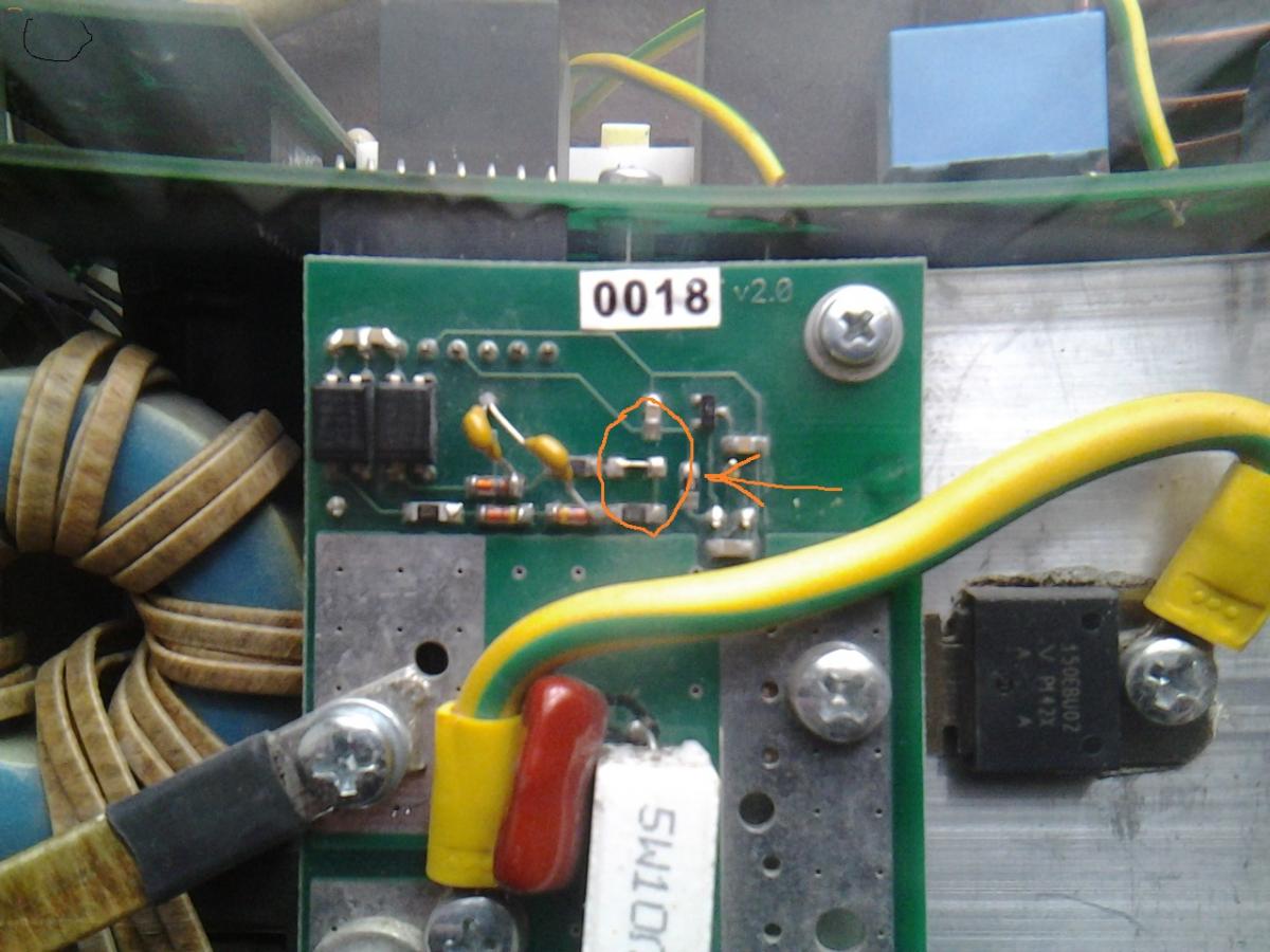

    Здравствуйте .
    Инвертор работает , на электродах ХХ 56 вольт .
    А также при включении инвертора , по инструкции , через две секунды должен отключится кулер . А он работает без остановки .
    Вывод из этого такой , что ATMEGA 8 видит ошибку .
    Схемы на инвертор нет , нужна помощь определить деталь .
    На плате выходного выпрямителя стоят два оптрона PC817 , оптроны рабочие .
    На один оптрон не приходит напряжение с выпрямителя , потому что отсутствует CMD компонент .
    Когда поставил перемычку работа инвертора возобновилась ;
    кулер отключается через две секунды как по инструкции
    дугу держит , охлаждение работает
    после прекращения сварочных работ , охлаждение отключается через две минуты
    Возможно отсутствует диод или стабилитрон ? Фото прилагаю.

    Схема Атома оказалась супер секретной !
    Хорошо что в инете есть форум , с которого сделан єтот деваис .
    Инвертор хороший , китайцы отдыхают !!!
    Спасибо ребятам которые придумали его .
    Производителям осталось добавить обратную связь на оптронах.
    А инверто отремонтирован , кому интересно отвечу по имеил .

    Была та же самая проблема с инвертором. Оказался непропай на этих резисторах и тот которого у вас не было - был в обрыве, он на 5,1 кОм. Большое спасибо!!! Помогло!

    Спасибо. И мне помогло, не пропай самого нижнего левого резистора 3кОм
