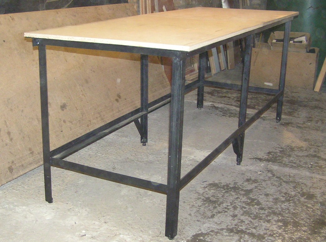

    фото моей первой роботы по сварке.Нажмите на изображение для увеличения

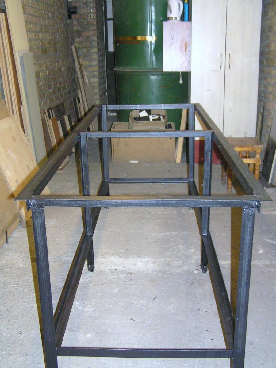

    длина стола 2000 мм высота 800 ширина 780. Буду рад услышать критику

    Столешница из дсп

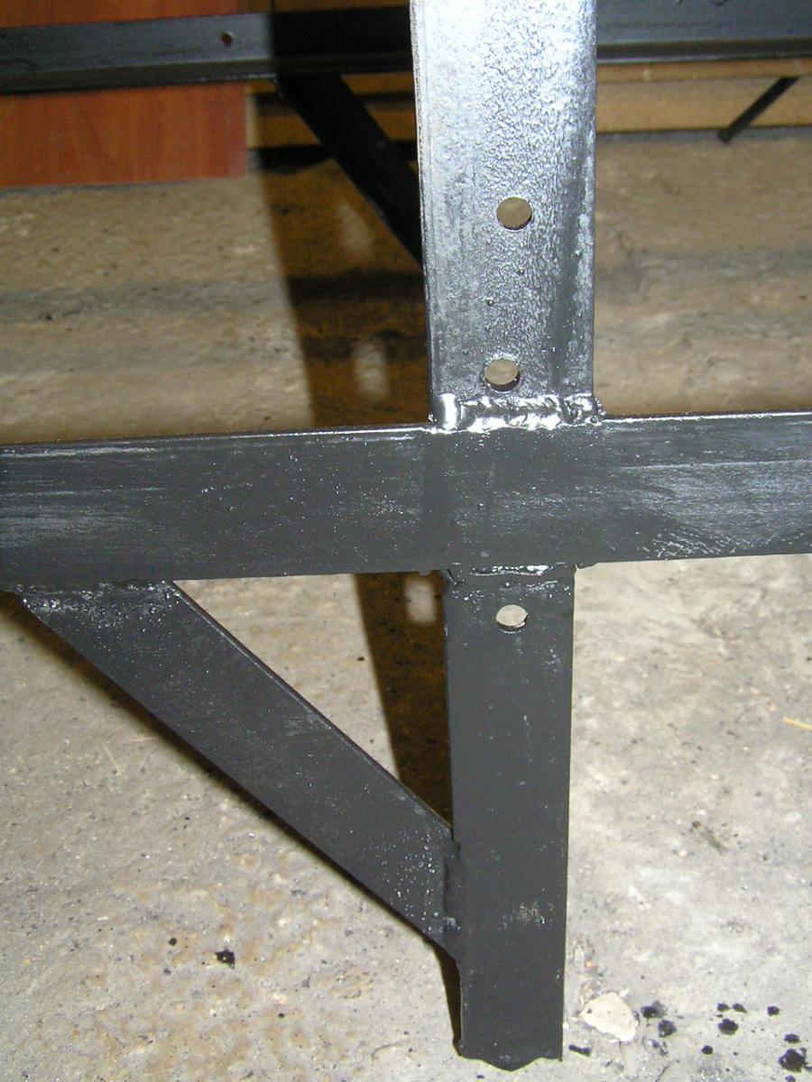

    Центральную ногу прваривал по типу таврового соединения для надёжности ещё приварил доплнительно косую деталь.

    Вложение 3451
    так получилось угловое сединение.
    Варил в режиме 70-100 вольт,электрод 3 ка- монолит.

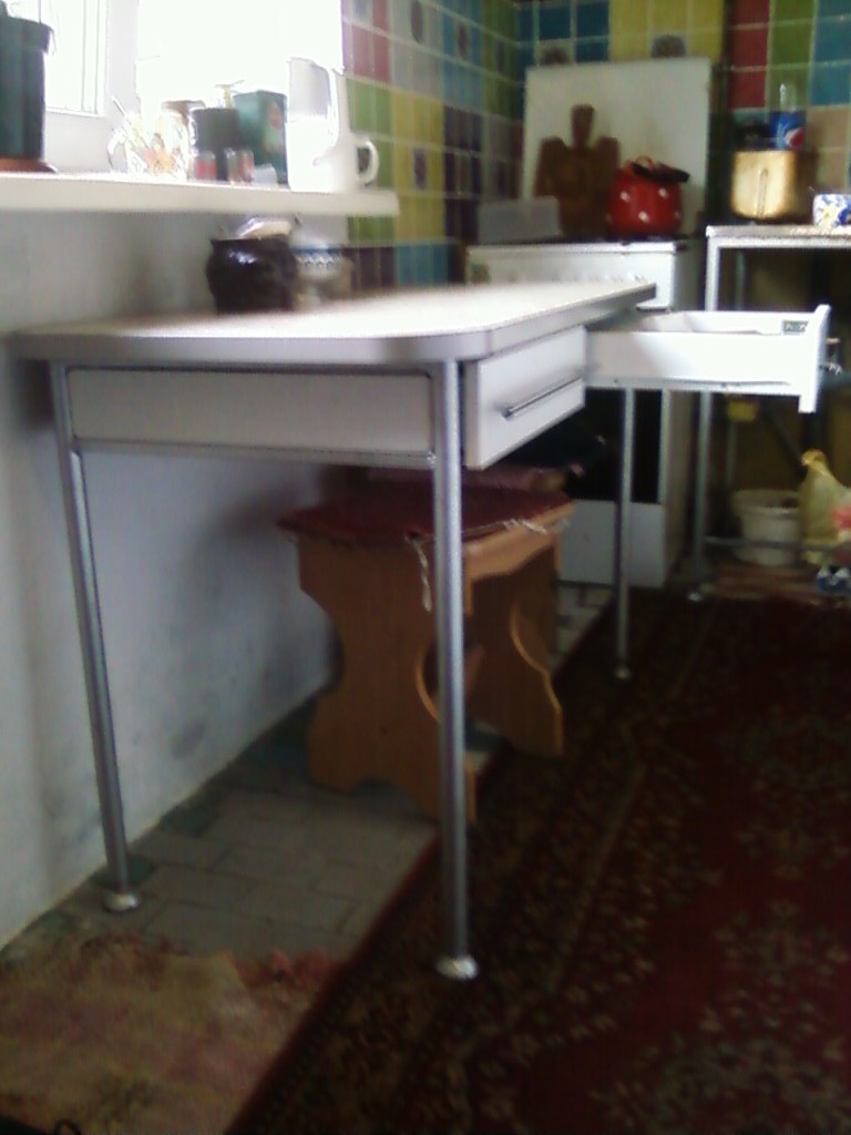

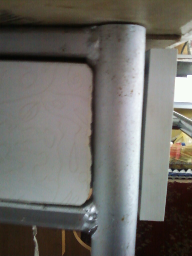

    Впечатляет, швы конечно гуляют-это повод стремиться к лучшему.Я стол на кухню делал, первый грандиозный проект полуавтоматом, швы тож не очень.Нажмите на изображение для увеличения

ID:	3453 Жаль что видео аппаратуры нет снимки были-бы лучше.

    Цитата Сообщение от GreenTea Посмотреть сообщение
    Вложение 3450
    Чтобы определить качество шва на вашем фото визуально, нужно знать хотя-бы величину профиля (или его номер). К тому же, вы швы уже покрасили - такоой контроль уже невозможно сделать по фото.
