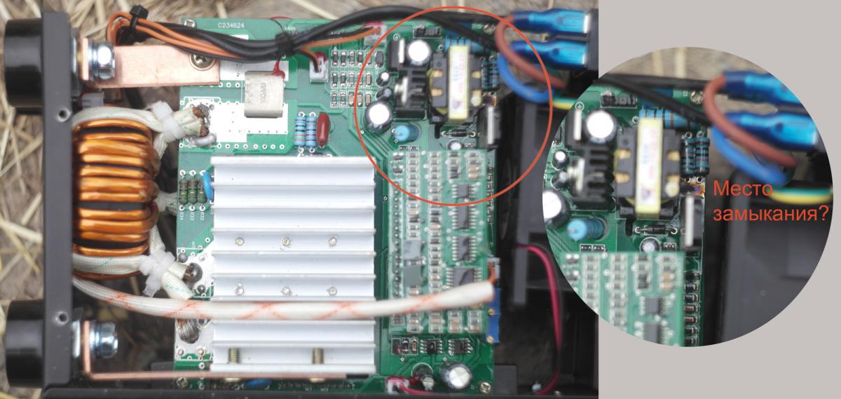

    Днипро-М 210 mini - КЗ
    Купил пару месяцев назад Днипро мини 210. На смену трансформаторнику старому своему. Работал ОК, но не долго (часа 3-4 в общей сложности). Вчера в холостом режиме что-то громко треснуло (слишно было даже сквозь работу болгарки), и - все. Вентилятор не шумит. Открыл крышку, визуальный осмотр ничего не дал. Выключатель ток пропускает. Пахнуть гарью - особо не пахнет.
    Люди подсказывают, что окалина от УШМ могла залететь на холостом ходу в инвертор и вызвать замыкание.
    Может быть: работал болгаркой как раз сзади невыключенного инвертора.
    Вот на фото место, где на плате видны разводы похожие на следы КЗ.
    Случай явно не гарантийный (инструкцию читать таки надо!).Нажмите на изображение для увеличения

    Но есть ли смысл чинить? Не погорело ли там все на свете?
  11. #59
    31.01.2014
    Винница
    1,429
    смысл есть,точнее шансы что ключи выжили процентов 80.
  12. #60
    31.01.2014
    Винница
    1,429
    похоже на полыхнувшую обмотку дежурки.
