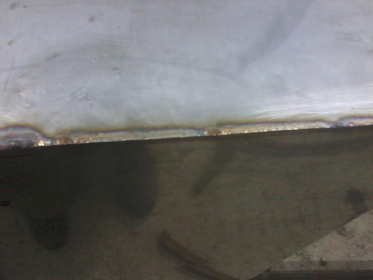

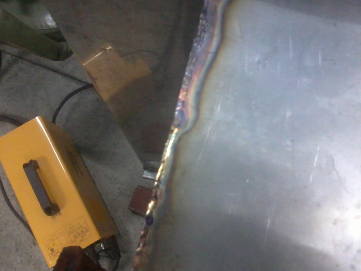

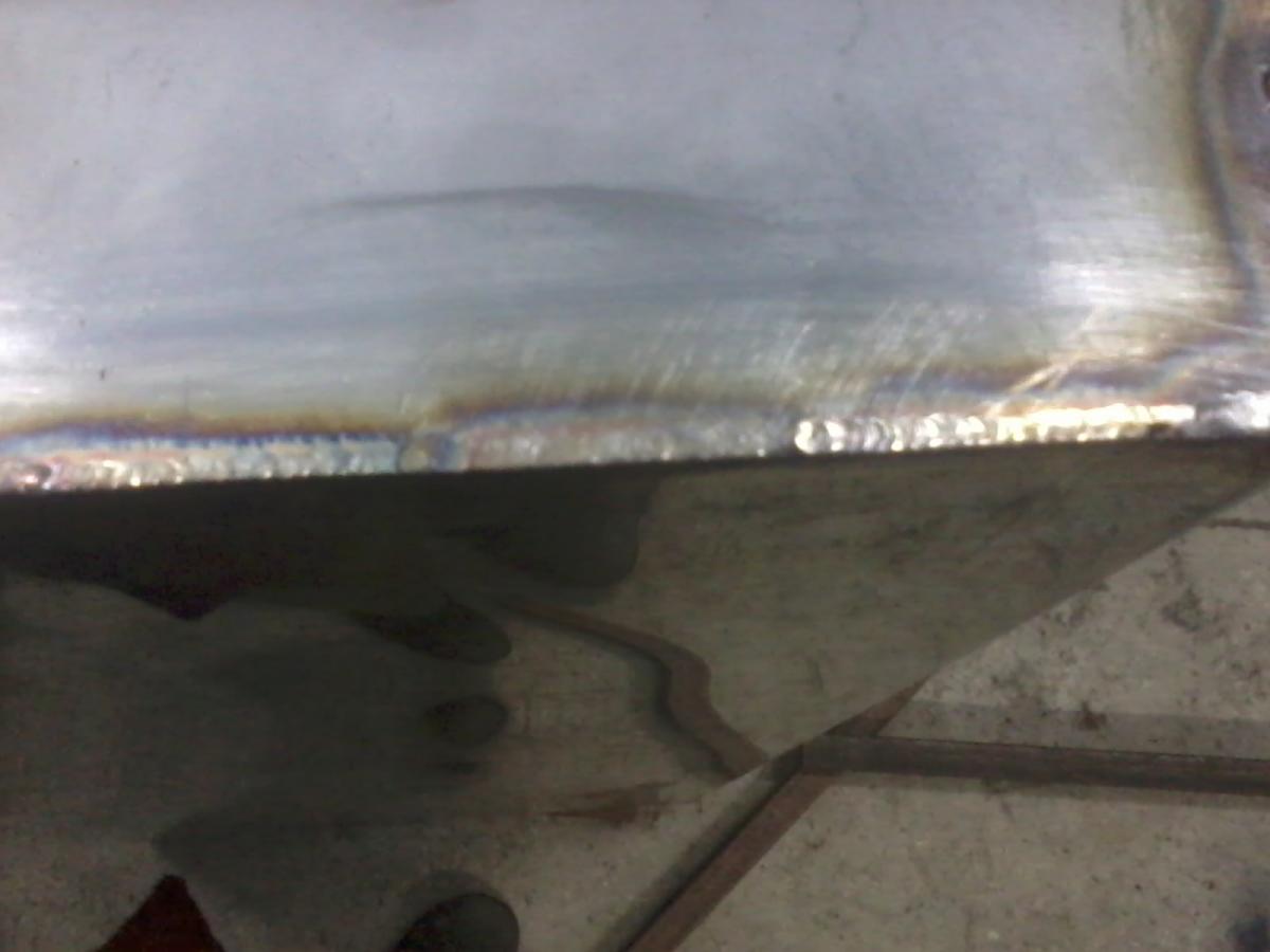

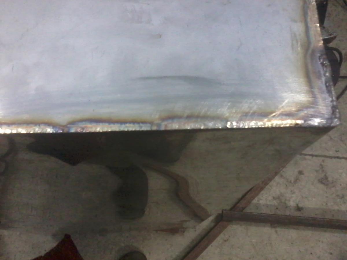

ID:	3522Вот фото швов как иобещал.Конечно качество не айс,но других пока нет так,что сильно не судить

    Судя из данной темы ваш китаец под именем кайзер тиг/мма 250 еще жив и оочень даже нормально варит режиме тига???
