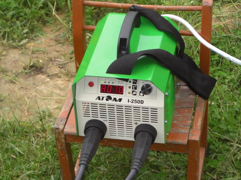

Название: ATOM I250D.jpg
ID:	1944На фото какой КГ-16 или КГ-25....?

    Цитата Сообщение от Valentin Посмотреть сообщение
    Вложение 1944На фото какой КГ-16 или КГ-25....?
    Тут КГ-16, на массе 3м., на держаке электродов 4м. кабеля, пока хватает, но думаю делать удлиннители по 5м. для работы на высоте (удлиннять буду КГ-25).
    Резал электродом 4мм. на токе 180А, форсаж, горячий старт = все на 100%, провода были еле-еле теплые, но это скорее исключение, поскольку варить электродом 4мм. комфортно моим аппаратом на 140А, поэтому КГ-25 не брал, поскольку тяжелый он и очень не удобно с ним работать
    Valentin (14.09.2013), yasat (01.08.2016)

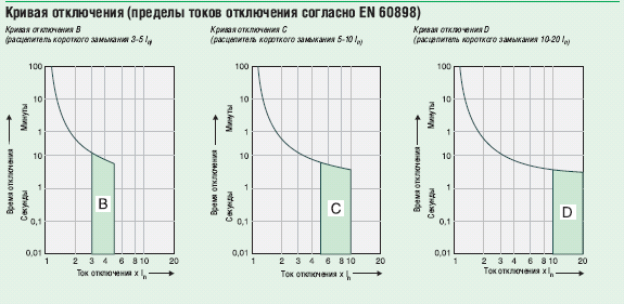

    Отписываюсь, хоть и с запозданием, о излеченной проблемы.
    Напомню, выключался постоянно аппарат защитой по напряжению.
    Цитата Сообщение от avaks Посмотреть сообщение
    Archimedes, скажу банальность, но Вам не "волшебный" сварочник нужен и даже не стабилизатор. Надо приводить в порядок собственную проводку и, как писали выше, долбать энергетиков.
    проводка тут не при чем. для чистоты опыта подключал непосредственно к вводу. а долбать энергетиков - это биться с ветряными мельницами. у нас, если не подмазать, то автоматы на ввод ставят щас 16А. сети в украине тотально устарели. 160 вольт для частного сектора в городе харьков - это норма, а про область вообще лучше не заикаться.
    по теме... сервис отличный. сами позвонили. бесплатно и оперативно сделали. в общем нервы теперь в порядке. огромное спасибо.
    и еще. рац. предложение. я вот даже не знаю то ли отключили мне защиту, то ли занизили порог. но. вот что заметил. у меня стоит стабилизатор, который имеет подобную защиту с порогом 150 вольт. так вот я сколько варил уже модифицированным аппаратом и он ни разу не выключился. так вот у этого стабилизатора защита срабатывает не сразу, а через несколько секунд. я думаю, что это разумно. ведь провода не сразу плавятся. думаю есть смысл заложить выключение аппарата по характеристики автоматов
    может быть тогда и ковырять его не пришлось бы.
