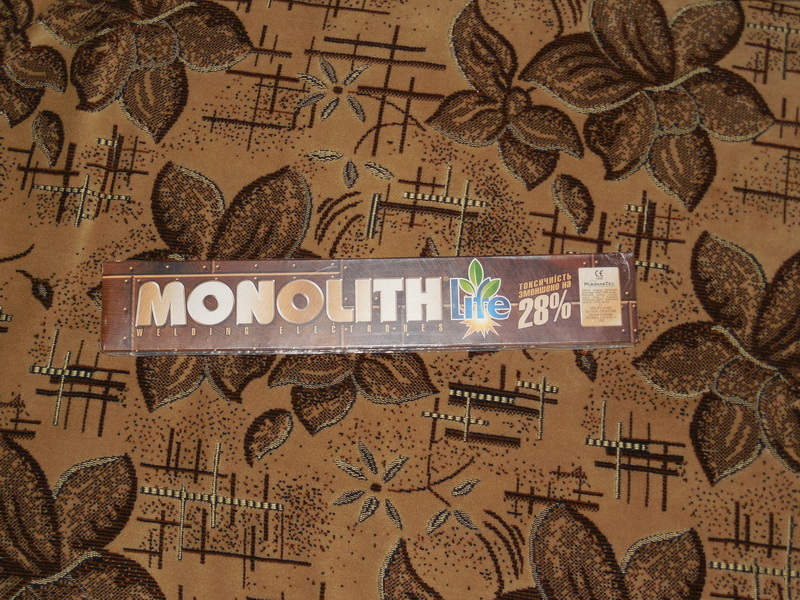

    Доброго времени суток. Купил Атом ещё в том году летом, и вот решил поделится впечатлениями. Варил тройкой (Монолит РЦ) Нажмите на изображение для увеличения

ID:	1424 калитку на дачу. Переноска 50 метров сечением 1,5 квадрата, в сети чуть меньше 200 вольт на переноске, на улице +30. Аппарат стоял на солнце (спрятать было некуда) в общем условия не очень. Инвертор вёл себя стабильно: ни разу не ушел в защиту, ни по перегреву, ни по напряжению. Была небольшая проблема с поджигом электрода, но я думаю здесь проблема в электродах (кто варил такими отпишитесь) потому что при повторном поджиге все было нормально, электрод загорался при малейшем косании. В общем впечатления о АТОМе остались только положительные , он стоит своих денег. Для сравнения могу добавить, варил знакомому котёл в печку, металл 6мм, электроды 4мм, сварочный ток 140А при сварке и 160А для резки (вырезал отверстия под подачу и обратку) Атом справился с задачей великолепно, а вот у знакомого инвертор Темп 160А модель точно не помню, на 140А четвёрку зажечь мне не удалось, прилипал электрод (напряжение в сети не знаю, мультиметра не было) на 160А выбил 16 амперный автомат, хотя АТОМом и варил, и резал, и всё было норм.
    P.S. Хочу поблагодарить производителей за то что выпускают качественные инверторы не уступающие импортным аналогам.

    Варил тройкой (Монолит РЦ) Вложение 1422
    Че за вложение 1422 так и не понял.
    Спасибо исправил ,теперь видно вложение.
