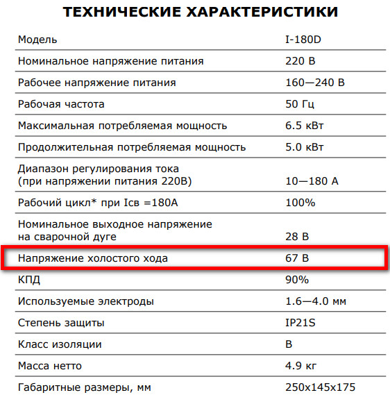

    Цитата Сообщение от Семеныч Посмотреть сообщение
    В АТОМ 180Д -55в.
    Та шо ж такое. Врут в инструкции?
  5. #1184
    Вложение 7233
    Вложение 7233
    У меня в инструкции напечатано 55вольт. Я сам замерял двумя стрелочными приборами, при 220вольтах в сети на выходе моего Атома 55в.

    Не увидел там сразу ничего про ХХ и 100 вольт.
    Еще тут продублирую вопрос мож повышение напряжения ХХ с 67В или 55В до 100В это есть работа функции ХотСтарт?

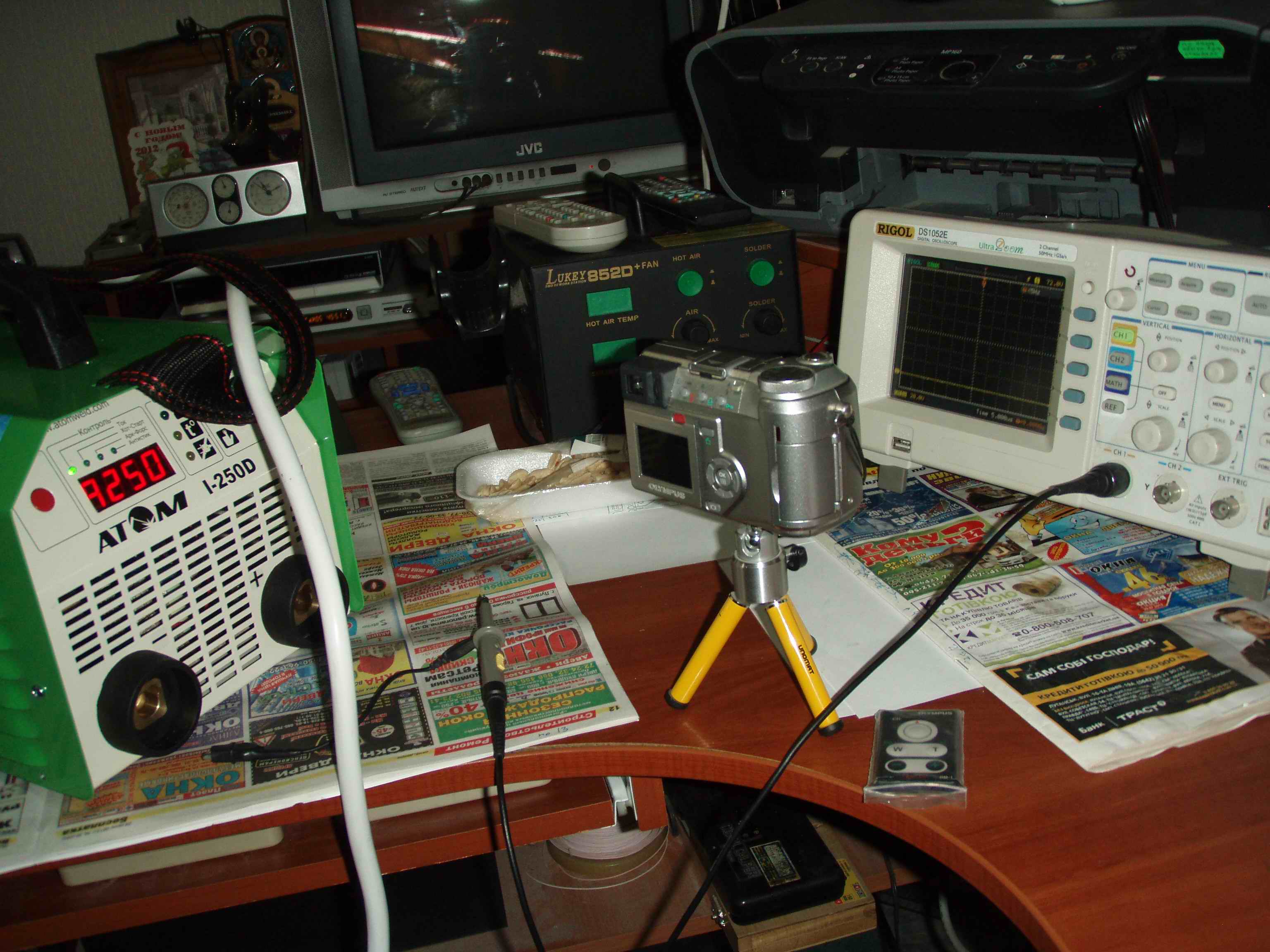

    Цитата Сообщение от ГОСТ Посмотреть сообщение
    Не поленился и включил. Ну и вот что видим - амплитуда х.х. выше 100 В. Обалденный х.х. (как и Штурмах и Пиках). Вот фото. Первая - осцила с выхода Атома-250 на клеммах, более 100 В, второе фото, чтоб не думали, что я ее с нета содрал - это у меня на столе. (И этих фото разных аппаратов у меня на столе - полный нэт). Эт я только что подключил и сфоткал.
    А теперь соединяем эту информацию с информацией из инструкции напряжение ХХ - 67 В.
    Горячий старт (Хотстарт, Hotstart) — кратковременное увеличе-ние сварочного тока в начале сварки. Значительно облегчаетподжиг дуги.
    И делаем логичный вывод в начале сварки, при срабатывании функции Хотстарт, помимо увеличения заявленного производителем параметра - сварочный ток, установленный не дисплее, так же возрастает и амплитуда значения напряжения холостого хода, которое в этот момент прекращает быть напряжением холостого хода и становится напряжением поджига дуги - именно такой параметр, для любителей значения напряжения ХХ ввыше 100 В, указан в инструкции к Патонам - там есть цифра 110 В.
    Атом просто эту цифру не указал, а в описании функции Хотстарт все описывают исключительноповышения тока. А если бы функцию описали как повышение напряжения - ни у кого бы не возникло этих вопросов.
    Ну или у меня бы не возникли эти вопросы.

  15. #1190
    Вы просто попробуйте поварить и все))) Я давно хочу приехать в Одессу, взять несколько аппаратов, самых разных, и провести полноценный тест-драйв). Пан Qwazar обещал подмогу)))
