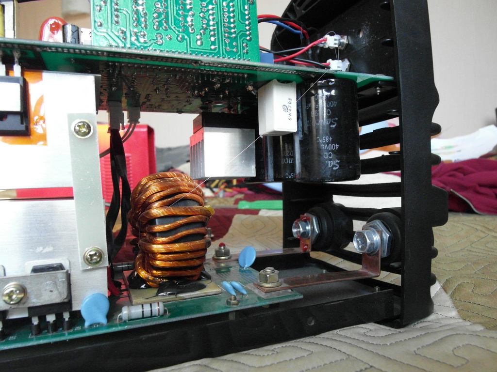

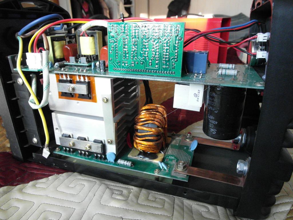

    Диодный выпрямитель по входу на 50 А, но в пластиковом корпусе (какого хрена ?!)
    560 мкф, 3 шт
    Полный мост на IGBT 60F05 (вот тут ок)
    На выходе D92-02 по 3 шт в плечо (явно маловато)
    Конструктив интересный - хорошая продуваемость, легко вкорячить дроссель на каждую выходную клемму (изначально отсутствует). Ремонтопригодность хорошая.

    В планах: установить сетевой фильтр, дроссели на выходе. Добавить емкости по входу. Возможно, первоочередное,- заменить/добавить выходные диоды

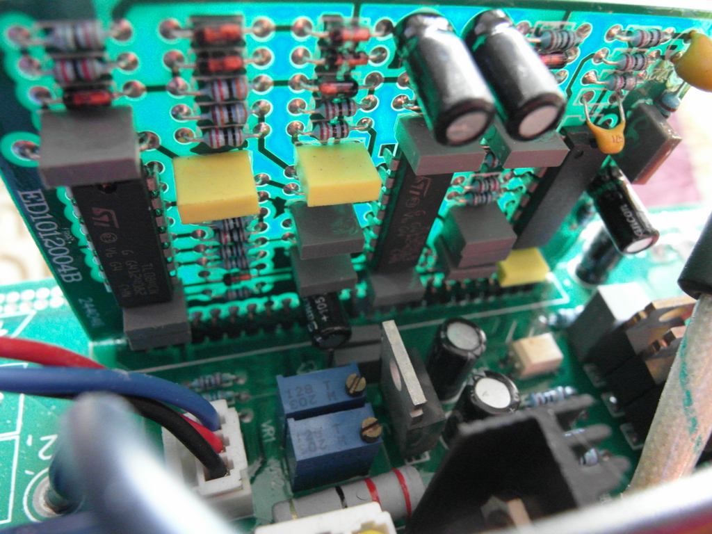

    С диодами он справиться,первоначально нужно залить дежурный блок питания лаком ато будет бах,уж очень близко там детальки расположены.

    По моим прикидкам, для 2х3 D92-02 ток нагрузки 100-110А уже предельный. Возможно, защита так и настроена, что-б сила не сдохла (хоть и заявили 250А)... А я хочу 150-160 долговременных получить.
    Дежурка? В смысле вся верхняя плата, на ней вспомогательное питание для управы и сама управа.. ее лаком заливать? Вот после лака наверно и начнутся проблемы )) Может лучше на вдув фильтр поставить крупноячеистый (москитную сетку)?

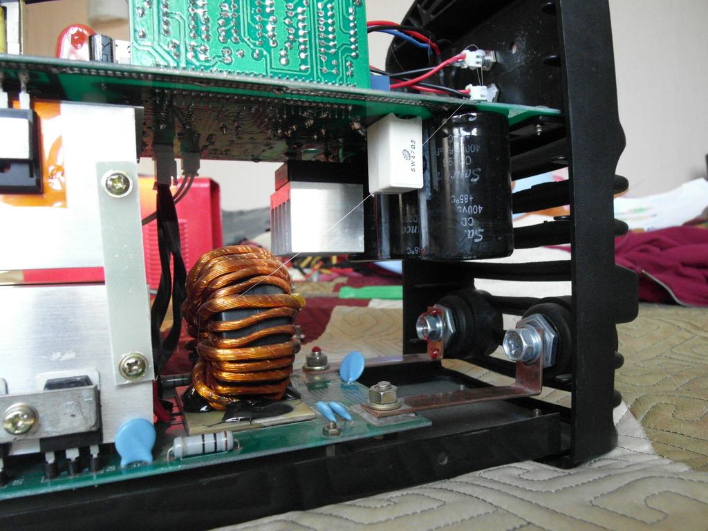

    Кстати, по поводу выходного дросселя: в херсонском ИИСТ-160 стоит Т200-52 сердечник и 7 (или 8??) витков. Думаю повторить, благо такие сердечники у нас доступны, 35-40 грн... ну или парочку старых мониторов разобрать, правда опыта расклейки ВЧ сердечников у меня ноль

    (правда опыта расклейки ВЧ сердечников у меня ноль) Это делается очень просто.Берется сердечник и опускается в кипящую воду.Через пять минут кипячения он без усилий рассоединяется. Проверено на личном опыте.

    Если бы. 10А per diode, 20A per package. Да и напряжение 200-220В всего, разные производители по разному заявляют.
    Собсно, взял парочку 150EBU04 и сердечник T225-52B для дросселя. Счас сижу, думаю,- не взять ли еще парочку 150EBU04?
    Придется снаббер пересчитать и разместить прямо на диоде, все таки эти 150EBU04 тормознутей.

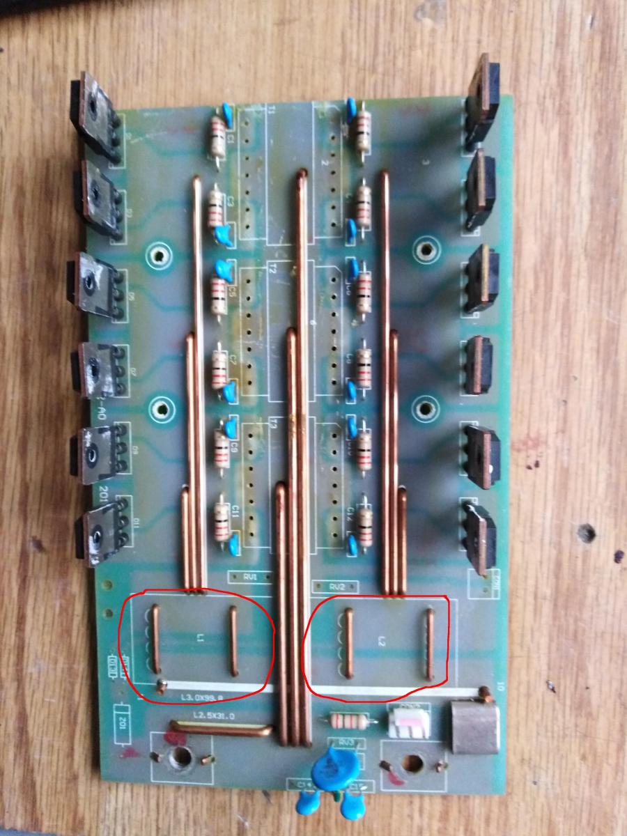

    Хороший аппарат для всякой переделки и модернизации ( много пустого места внутри), да пластик не есть хорошо - были аппараты пластик розтрощен от падений и ударов. Судя по всему он брался для модернизации.
    Вот у китайцев дросселяяяяяяяяяяяя
