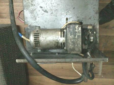

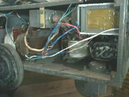

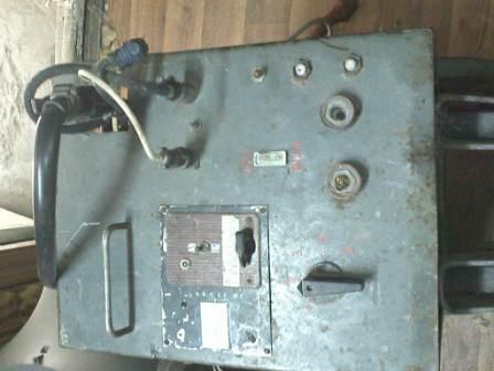

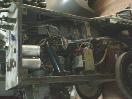

    Уважаемые специалисты.Принесли на ремонт динозавра 1991года.Полуавтомат.Заказчи ки попытались ремонтировать.Теперь надо востанавливать плату управления подачей проволоки,и обрезаны провода от двигателя.Название аппарата неизвестно,бирка затерта.Что искать незнаю.Буду благодарен любой информации,название,схема, хема включения двигателя.Нажмите на изображение для увеличения

    Фотки неважные, видать телефоном делали? Из того , что смог разглядеть -смахивает на какую-то кустарщину, ничего похожего не встречал . Двигатель , что тоже не подписан? Плату управления подачей проволоки тоже надо было сфоткать.

    Этот аппарат называется ( пан сам склепав). Двигатель стоит КПА-563 на 48 вольт. Возбуждение независимое 48вольт.Двигатель с редуктором задействован от ПДГ-312.Остальное не могу сказать так как на фото невозможно разглядеть.
