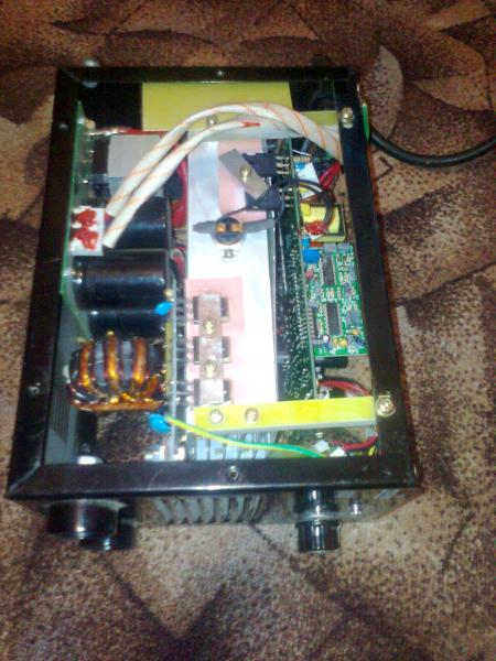

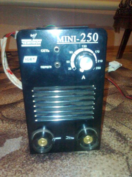

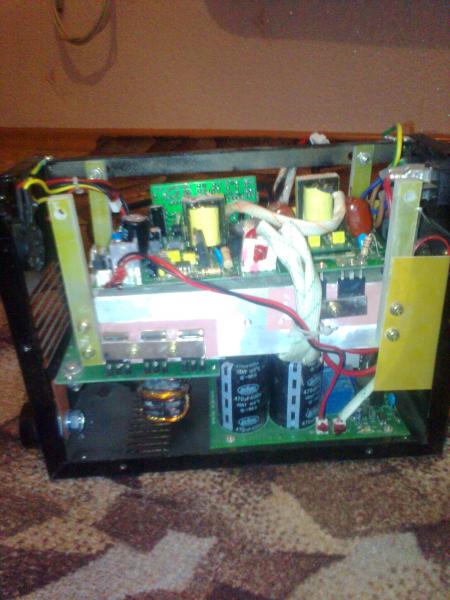

    ищу схему на инвертор чемпион мини 250
    помогите пожалуйста- ищу схему на инвертор чемпион мини 250, спасибо. Нажмите на изображение для увеличения

    поломку озвучте,мож кто поможет советом
