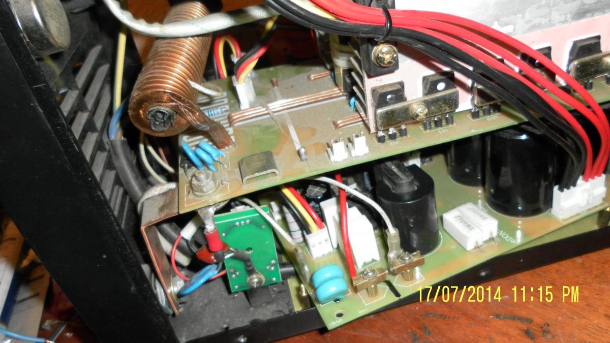

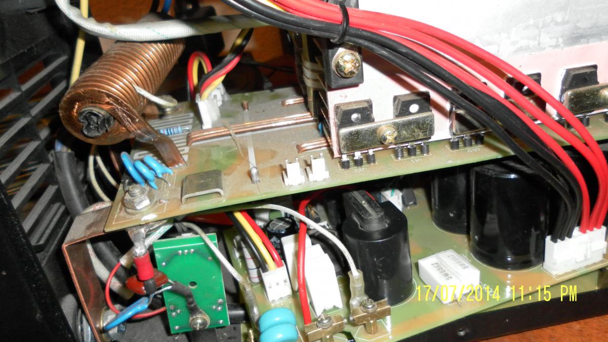

Тема: ищу схему инвертора INTERTOOL DT-4220 перестал работать высоковольтный поджыг дуги помогите кто чем может?
    29.06.2014
    чернигов
    ищу схему инвертора INTERTOOL DT-4220 перестал работать высоковольтный поджыг дуги помогите кто чем может? трансформатор по ходу целый .там есть такая пружына намотана из медной шыны внутри пахоже феритовый стержень между витками вложеный провод оба конца идут на ету плату када их отсоидиняеш на разряднике дуга есть но она не такая она постояная как в телевизоре когда пдносиш отвертку высоковольтному трансформатору а дольжен быть треск гдето как у зажыгалки для газа. по ходу нету импульса перед трансформаторомНажмите на изображение для увеличения

    Зазор в разряднике менять не пробовали ? если судить по фото то он великоват .
