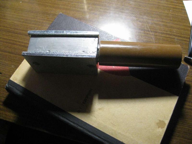

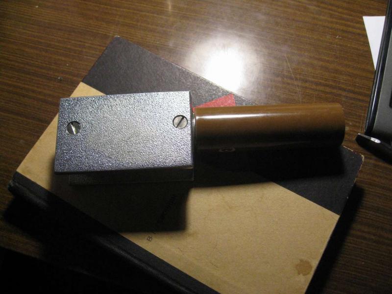

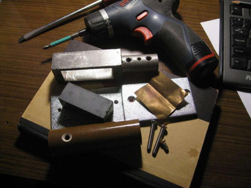

    У меня есабовский, вот фото:

    С ним варить ну очень прикольно, особенно трубы, площадь контакта большая...

    удобная вещь! советую купить такой как показывает пользователь Angek, ибо сталкивался с проблемой когда самопальные при нагреве начинают отпадать, а когда сварка на высоте не есть хорошо... и вместо удобства зарабатываешь только гемор! а Вот с есабовскими проблем не было! и при длительной работе стояли без проблем! еще были производителя Велдлайн вроде. Советую покупать такие изделия, а не использовать самопал!
