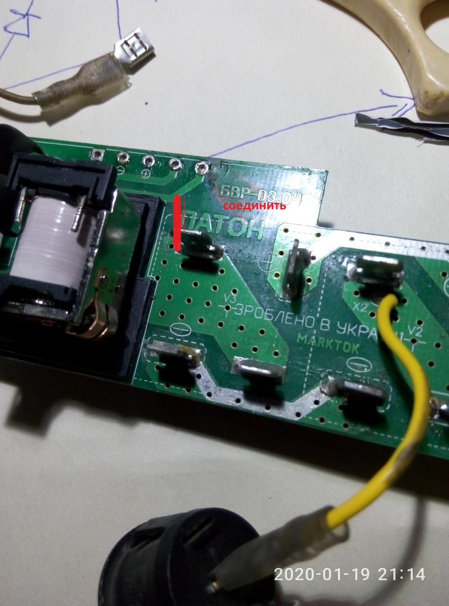

    Родной включатель с родной платой слаботочный в Патоне. Если это выкинуть и поставить обычную схему плавного пуска, то нужно врезать включатель, а он Большего размера, или вкл-выкл сетевой вилкой.

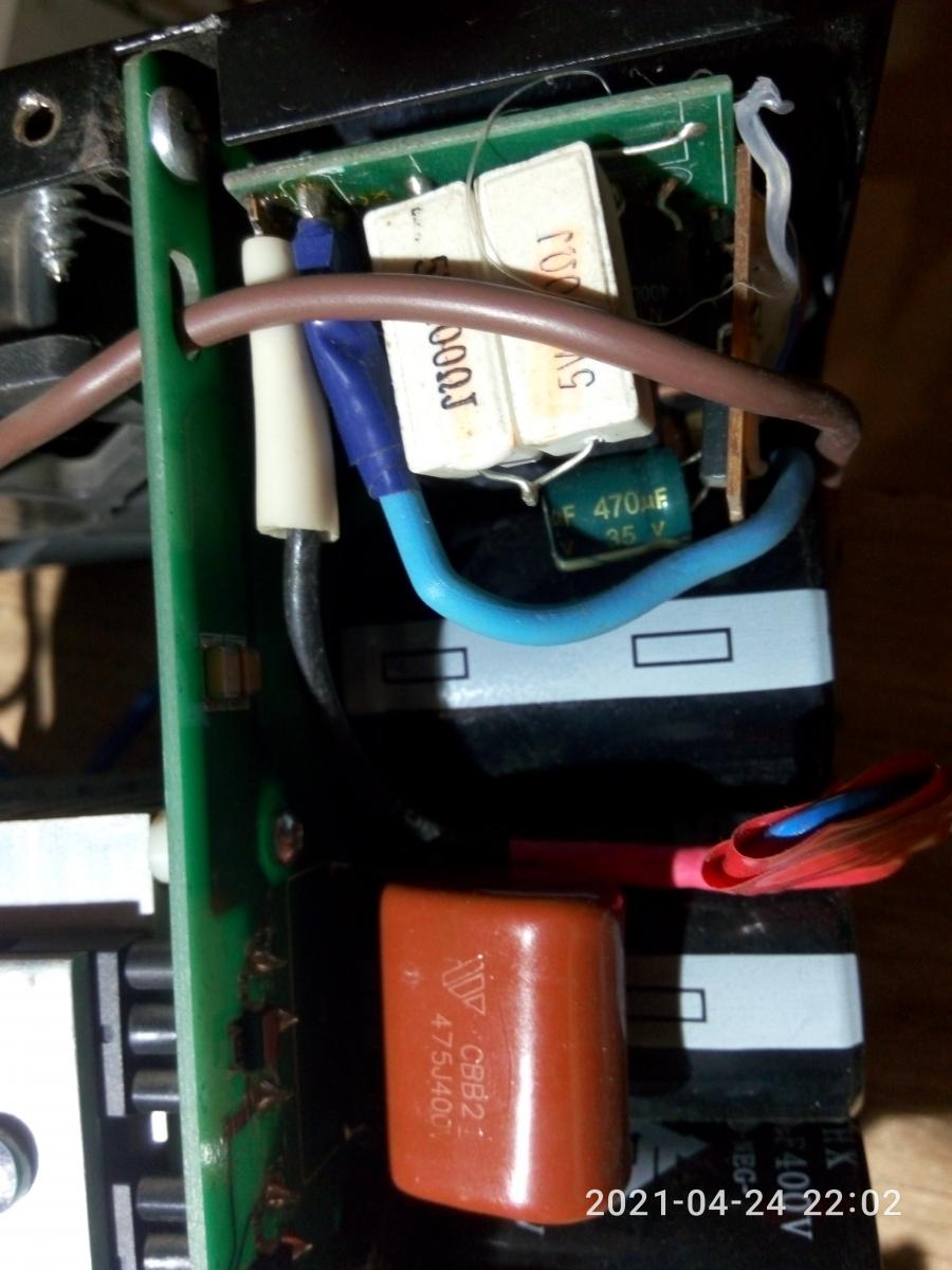

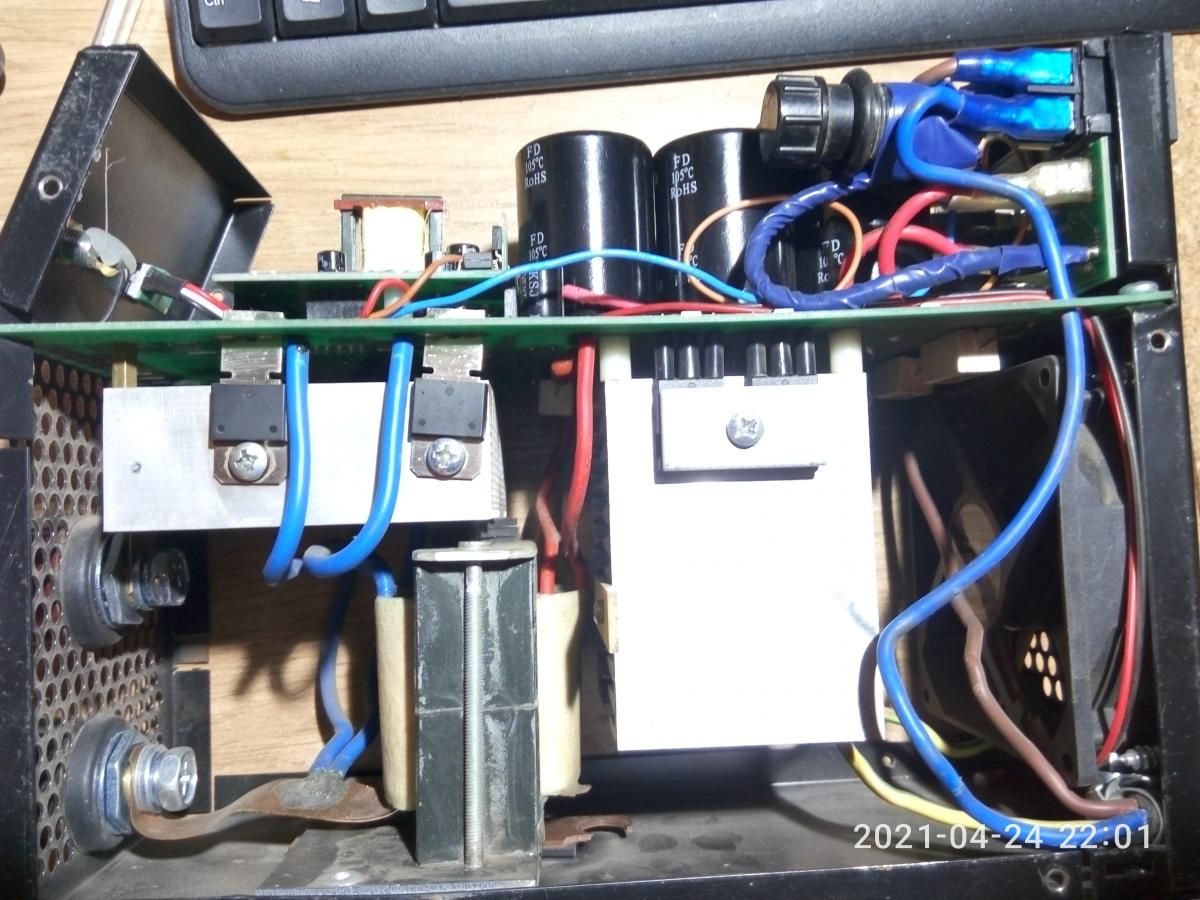

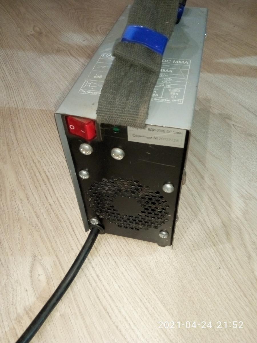

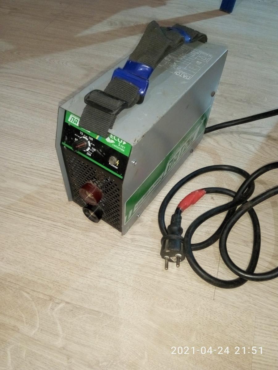

    Я ж писал, что поставил стандартную (как на 95% сварочников) плату плавного пуска(ну да, самодельную, а какую же еще), задержка пуска очень нормальная , конденсатор на 470мкф, скачка тока нет (мерял амперметром). А так как делал для себя, то поставил еще и от высокого, и кнопку нормальную 30 или 40-амперную, выбирал долго. Даже вскрывал, чтоб посмотреть пятачки, они там ого-го. Повторяюсь, делал для себя, так что постарался сделать нормально.
    Фотки? Пожалуй, выкладу для обозрения, покритикуете....

    Больше всего, что плата плавного пуска у Мини точно такая же (или очень похожая), как и я сделал....Интересно бы глянуть на ее фотки..

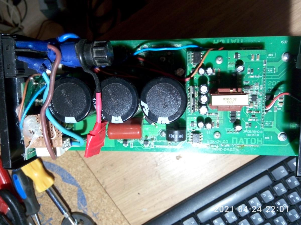

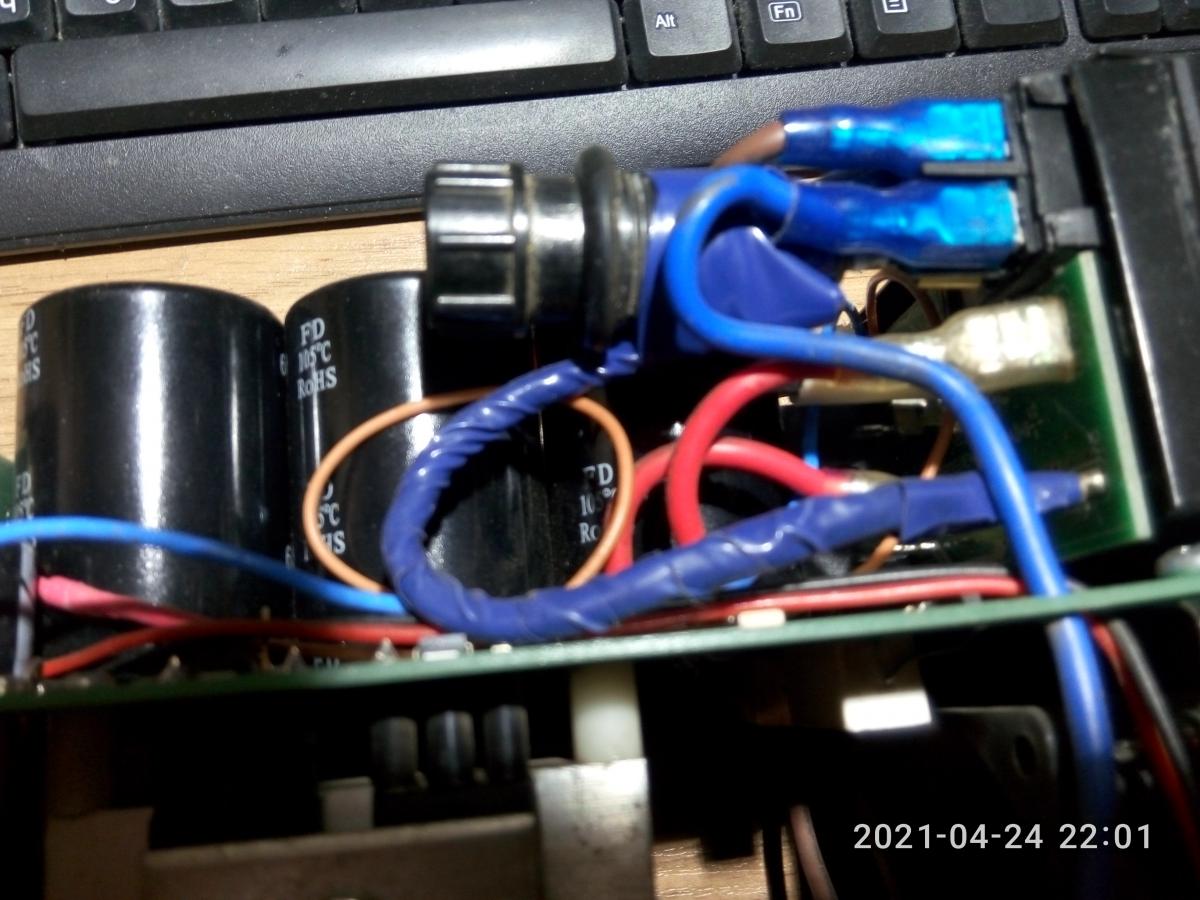

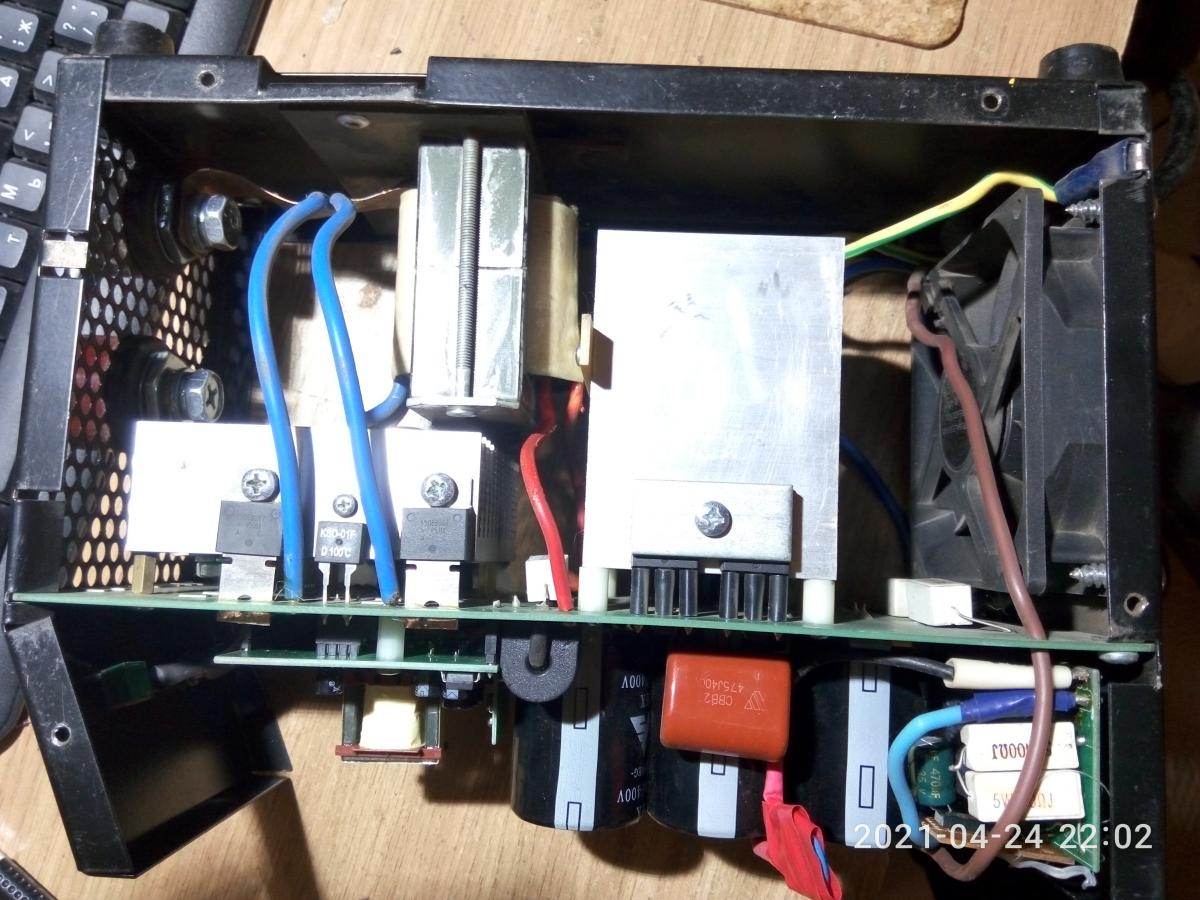

    На второй фотке видно, как подрезана плата для того, чтобы можно было большую кнопку поставить, на 8-9 видно корпус для предохранителя (он большой, карболит или как там его) и варистор.
    Плавный пуск сделан строго по схеме, как у очень многих , и реле поставил 12 вольтовое, а не как у Патона на 110 вольт, фиг найдешь...

    Сделано вполне прилично.
    Маленький совет на будущее. Вместо изоленты в подобных конструкциях гораздо удобнее использовать термоусадку и кабельные стяжки ...
    Спс. Как раз в тот момент не было подходящей термоусадки, а , как вы понимаете, "руки чесались" сделать и попробовать. А потом руки не доходили перепаковать. Да так и работает он уже с год...
    А почему переделал- потому что стандартную плату копать через такой слой клея - довольно проблематично, да и говорят, выходят из строя после ремонта тоже , да и релюха на 110В была уже копанная( крышка сорвана). А сейчас Патон вроде применяет похожее решение на бюджетных аппаратах. Там некрасиво у меня из-за того, что поставил держатель предохранителя внутри корпуса. Хотел в отверстие поставить, но не было практически места, куда поставить. А внутри место оказалось. Все равно он в прочном старом совдеповском корпусе. А на варистор таки да, надо будет термоусадку поставить..
