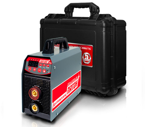

    Хотів би подякувати всіх за поради. Взяв собі "хотелку" - Цифровий інверторний випрямляч ПАТОН ВДИ-160P DC MMA/TIG/MIG/MAG Цифровий.
    На нього зараз непогана знижка. Брав в ElectroHaus'і, за що окрема подяка за знижку!
    Залишилось "порівняти" руки (це діло наживне) і все буде ОК!

  14. #2640
    аппарат далеко не бытовой )))
    удачи в освоении )
