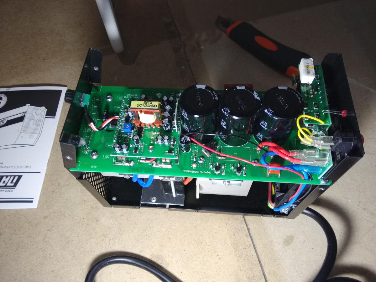

  16. #1908
    04.03.2017
    Купил Патрон ВДИ-200Е, так для дома...
    Что смутило, на других фото видел у него от трансформатора до подключения медная пластина намотана в спираль, дабы избежать перегрева. Здесь ее нет.
    Вот думаю это брак, или удешевление и ее там не должно быть?

    У ВДИ на сайте (последнее Ваше фото) старые фотографии...Этой фотографии больше года!
    Вот мы делали фото отчет, буквально несколько месяцев назад - http://www.el.zp.ua/vzgljad-iznutri-...-vdi-200e.html. На этих фото видно, что "пластины с намотанной спиралью" уже нет
    Так что не переживайте, в аппаратах нового образца (которые выпускаются последний год-полтора), к сожалению, дросселя нет. У Вас не подделка

    В первых моделях серии "Е" были дросселя, в тех, что выпускаются сейчас нет
