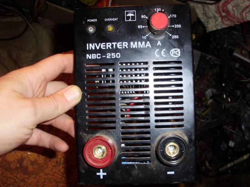

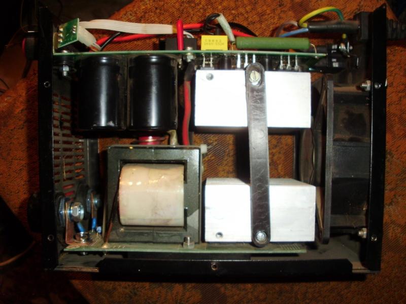

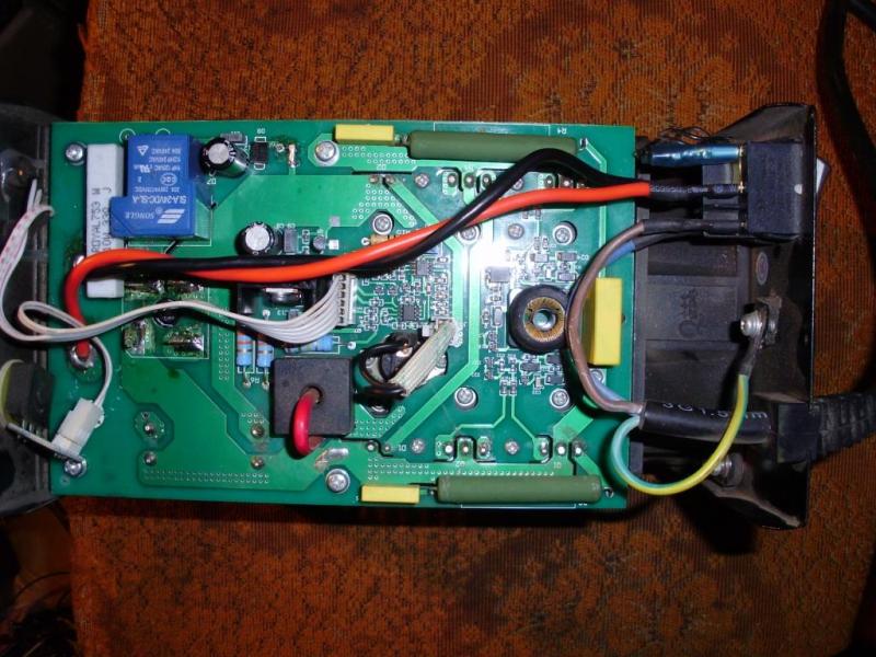

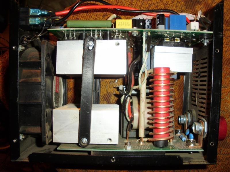

    Ага Кайзер NBC-200(250) попадали мне в ремонт, в последнем вылетел входной диодный мост и резистор зарядки электролитов , а так компоновка, качество сборки мне даже очень понравилось, жаль ток что я не попробовал как он варит ( самое основное ). Но при цене существенно ниже , думаю он не уступает ничем Элсве. Вот пару фоток внутренностей :
