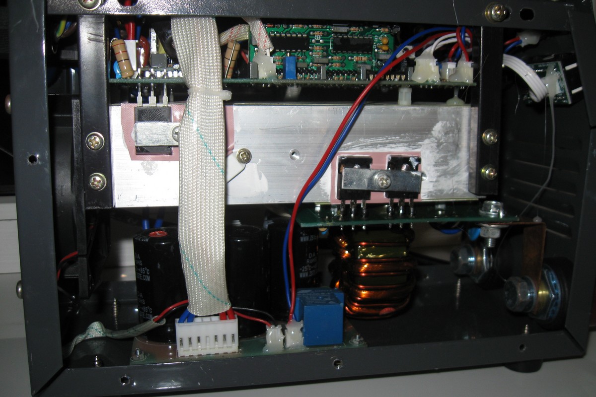

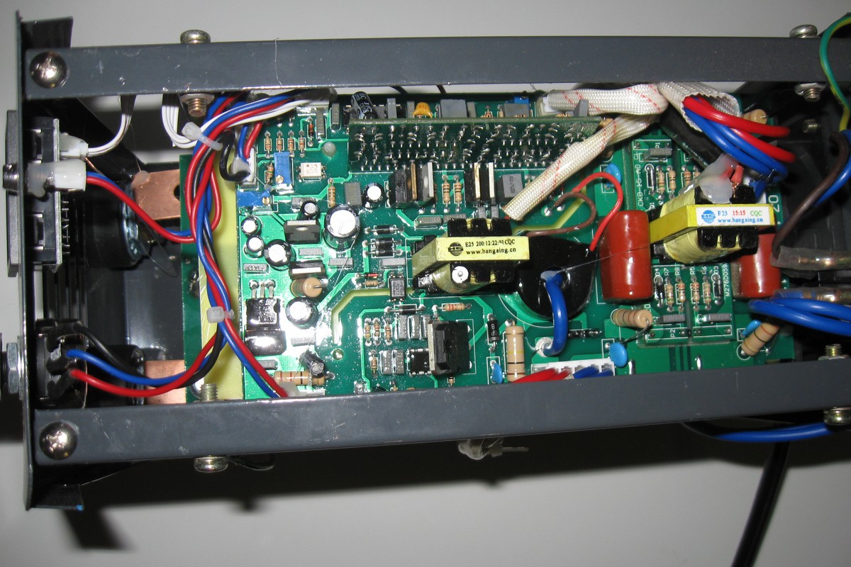

    По собственным наблюдениям:
    - информация на коробке, в книжке и на сайте отличается (потребляемая мощность, напряжение холостого хода и ПВ);
    - книжка единая для MMA-277, MMA-291 и MIG-300;
    - собрано более-менее качественно, только корпус из фольги, половина шурупов после выкручивания обратно не вкручиваются - болтаются;
    - вес аппарата ~4,4кг;
    - напряжение холостого хода 56,6В, минимальный ток при этом выставляется 45А;
    - ШИМ контроллер Texas Instruments UC3846N (0,5А, 11,5-30V, 500kHz);
    - силовой ключ ИБП на MOSFET Toshiba K3878, он же 2SK3878 (N-Channel, 900V, 9A, 150W);
    - 4 электролита по 470мкФ, 400В;
    - диодный мост s35vb100 (35A, 1200V);

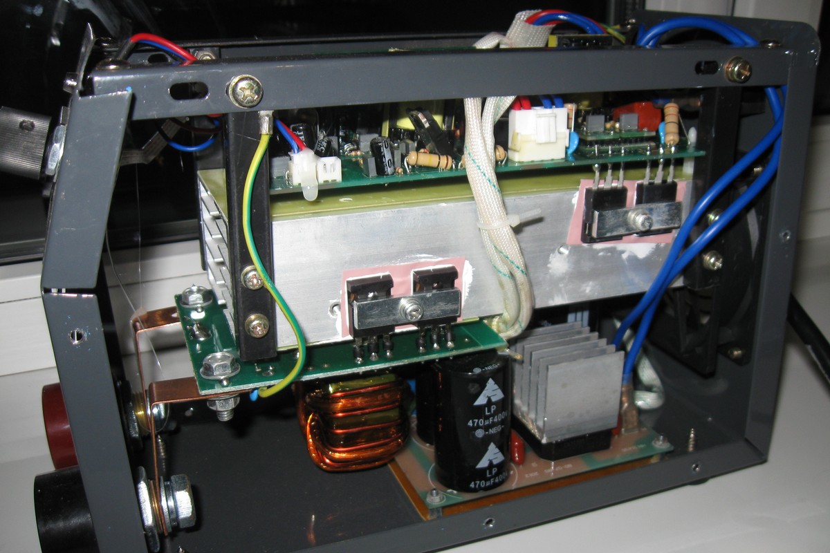

    - смущает количество транзисторов на радиаторах, ожидал как минимум ещё 2 штуки, но номиналы имеющихся не смотрел, побоялся выкручивать крепежные планки (пломб нет, но следы оставлять не хочу).

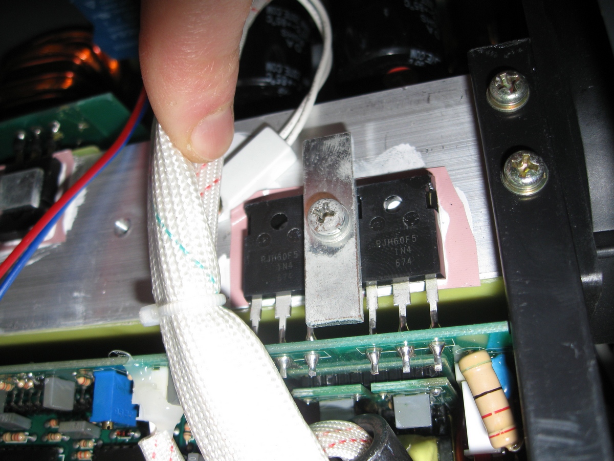

    Update:
    Транзисторы: 4 штуки RJH60F5 (судя по корпусу - RJH60F5DPQ-A0, т.е. 600V, 80/40A, 260.4W)
    Диодные сборки: 4 штуки STTH60P03SW (TMicroelectronics, 300V, 60A)

    это почти полная копия днипра-мини 200. только у него 6 выходных диодных сборок 2 по 20 ампер каждая. а в этом всего 4 сборки. управа да и компоновка копия 100%. прародитель арс

    Но у меня не распаяны по 1 сборке с каждой стороны (посадочные места есть).
    Хотел бы я знать как посчитать максимальный ток моего инвертора. Если предположить что там скорее всего стоят 4 транзистора типа FGH40N60 (600V, 40A), следовательно максимальный теоретический ток 160А. А на выходе скорее всего 4 диодные сборки типа D92-02H (200V, 20A), т.е. максимальный ток 80А.
    Я правильно считаю?
    Таким образом получается, что 3мм электродом я смогу варить только на пределе возможностей данного аппарата, и то при минимальном токе для электрода (грубо вилка 80-140А)?

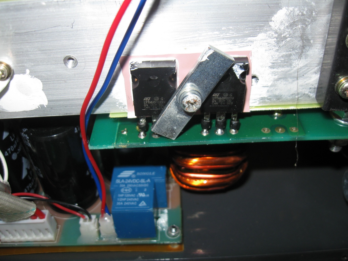

    Не выдержал, разобрал ещё раз.
    Подскажите, каков же максимум для данного инвертора по току?
    в лучшем случае ампер 140-160 будет. общий радиатор не самое лучшее решение, в случае пробоя ключей может быть беда. такой инвертор надо подключать через УЗО.

    транзисторы там и так не слабые. диоды интересные. но кроме них на мощность еще влияет и конструкция транса. такого тока на 4-ку хватит
