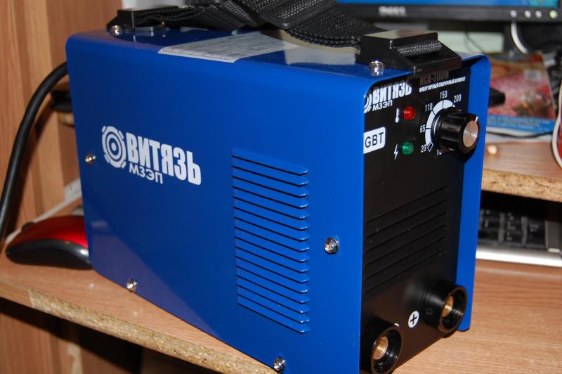

    Витязь ИСА-300М
    ПРОИЗВОДИТЕЛЬ / БРЕНД: "ВИТЯЗЬ"
    МОДЕЛЬ: ВИТЯЗЬ ИСА-300М
    ЦЕНА (на момент покупки): 1100грн
    ДАТА ВЫПУСКА / ДАТА ПОКУПКИ: Дата покупки 13.12.2012
    ДОСТОИНСТВА:
    НЕДОСТАТКИ: Короткие силовые кабеля на массу и держатель электрода.
    КОММЕНТАРИИ / МНЕНИЕ: На сегодняшний день впечатление положительное.
    ФОТОГРАФИИ:
    Вложение 1259
    Вложение 1260
    Вложение 1261
    Вложение 1262
    Вложение 1263
    Сегоня стал обладателем аппаратика ВИТЯЗЬ ИСА-300М. Пока протестировал совсем немного, спалил пару "патронов" (электроов) 3-ки.
    Проверял в гараже, сечас сеть слабенькая (зима) - 3-ку тянет на максимуме шкалы (в сети до 200В, точнее было от 186В до 203В).
    Зажег дугу - посмотрел на напругу в сети - 140В, при горящей дуге, даже лампы дневного света потухли, а дуга горела.
    Единственное, что 300А заявленных никогда не выдаст, я это прекрасно понимаю и понимал при покупке, нужен для быта, в основном работа 3-кой электродом.
    Хочу в ближайшее время попробовать "поварить" на стабильной сети - 220-230В.
    А, да, также пробовал "зажигать" электроды УОНИ, зажигаются с некоторым трудом, но мне кажеться на Витязе дуга зажигаеться несколько "проще" по сравнению с РЕСАНТОЙ 160, которой недавно варил даже на более стабильной сети.
    Как-то так...

    Такое впечатление,что градуировка шкалы тока на выходе идет в миллиметрах сварочного электрода,а не в Амперах,только запятую подставить.
  6. #155
    13.12.2012
    Ялта
    Похоже, что так))

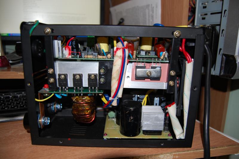

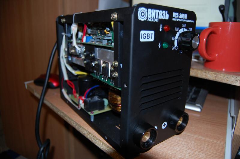

    Насчет 300А - производитель коненчо аццки заврался) (т.к. внутри всего 6 диодов на 20А, итого 120А).
    На отметке шкалы "200" - ток как раз для 3-ки при сетевом напряжении 204 вольта.
    4-ку УОНИ не зажигает. Но 3-ка УОНИ на конце шкалы - просто поёт).

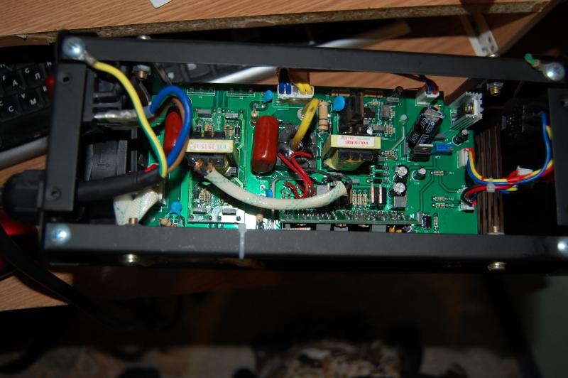

    Днипро-Луч-Витязь- близнецы, что ль? Или удачная схемотехника? Спецы- дайте комент...
  8. #157
    04.11.2012
    Китайцы они. Все на одно лицо поэтому.
    А схемотехника действительно неплохая. Просто и эффективно. 100кГц частота преобразования, сердечник из аморфной ленты.
    Это у меня (Зенит ЗСИ - 300). Может другие аналогичные и отличаются.
    vlad1 (15.03.2013)
  10. #158
    12.11.2011
    Техас, Ровенская обл.
    935
    1,702
    А что тут комментировать?!Схема, скорее всего, Джасика,либо ZX-7, трехплатка обычная. Дело не в схеме, а в электронных комплектующих.
