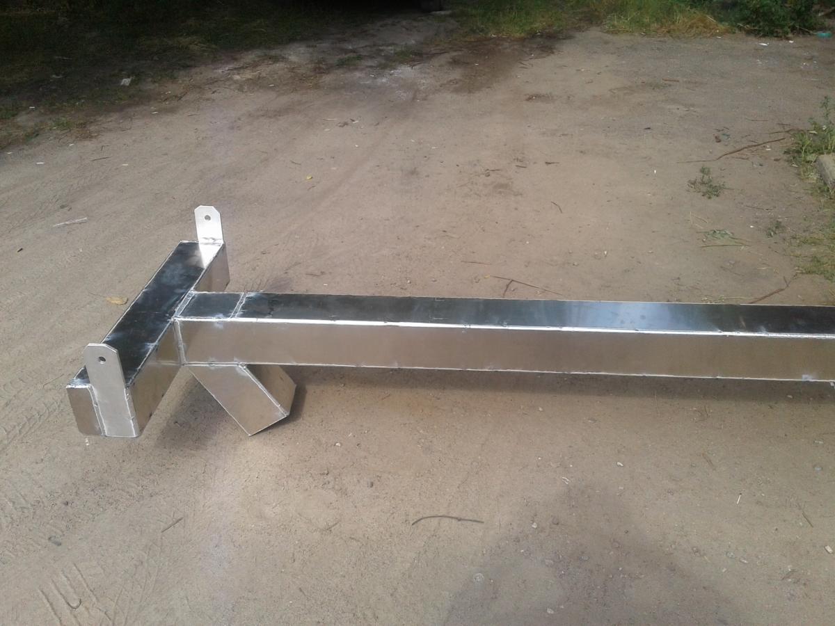

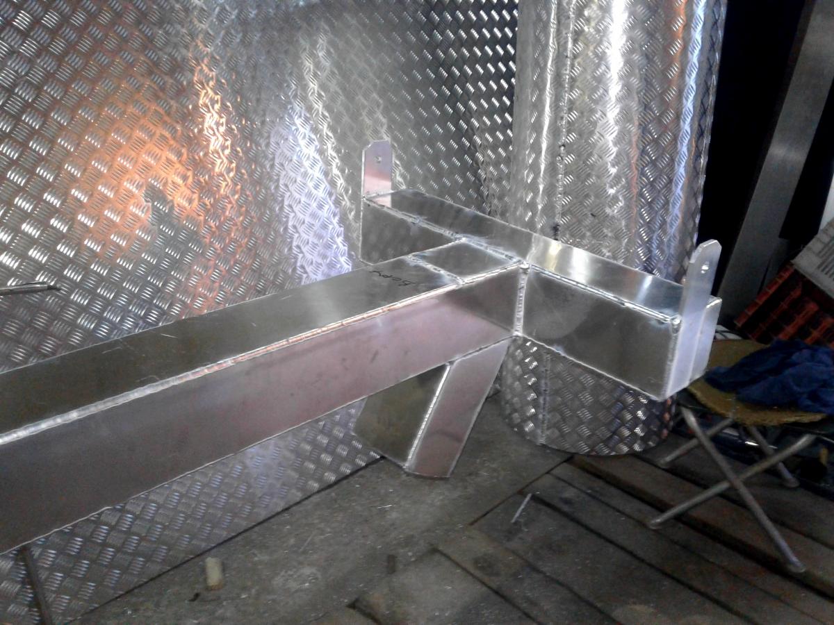

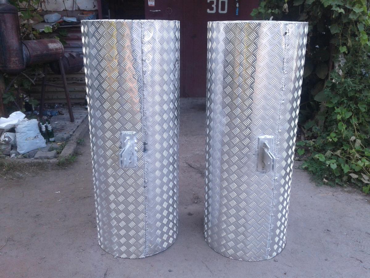

    лист 4+4 , амг-3, 140 ампер, сварка в ручную. Аппарат mishel zx7-315ws
