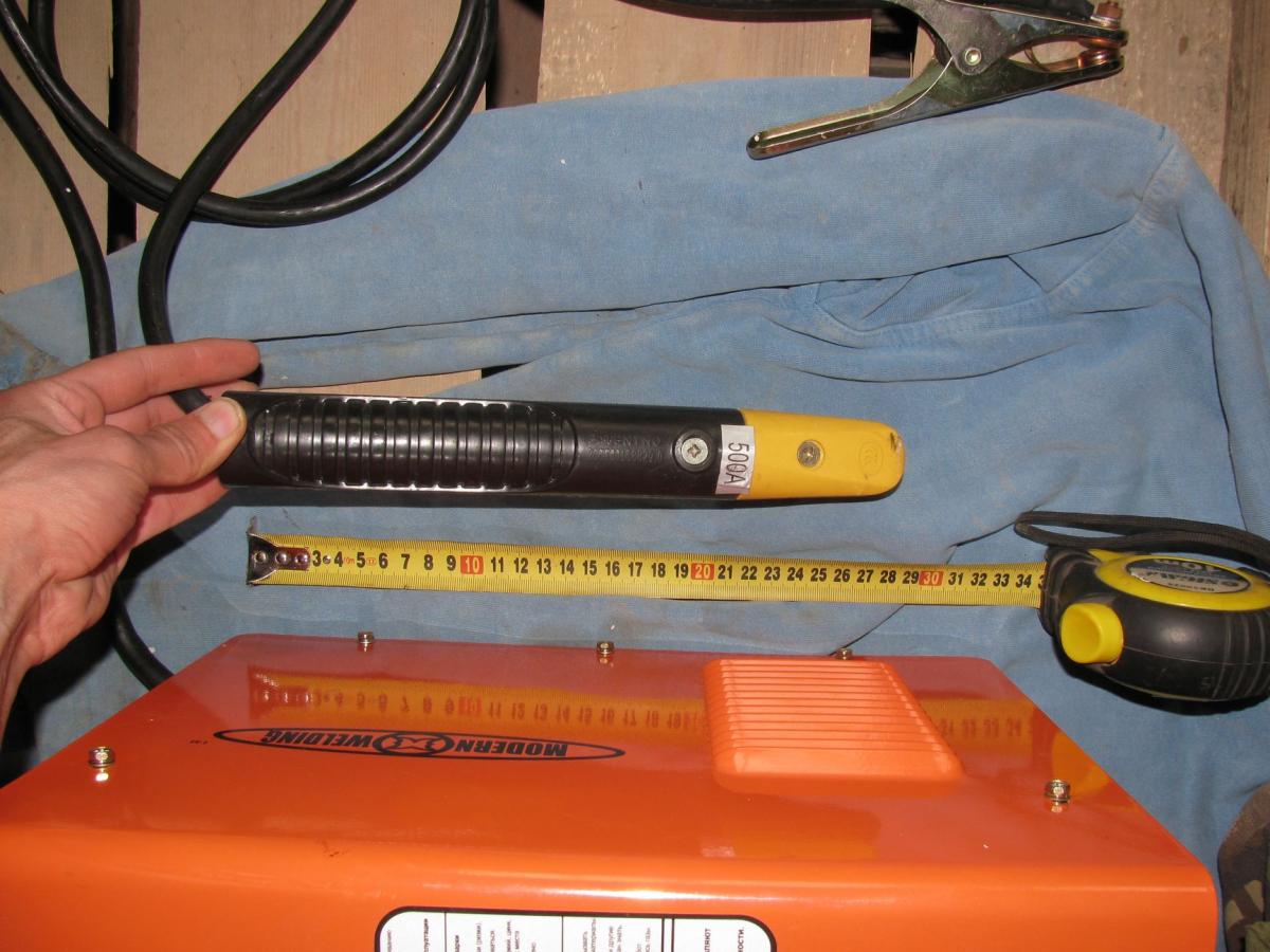

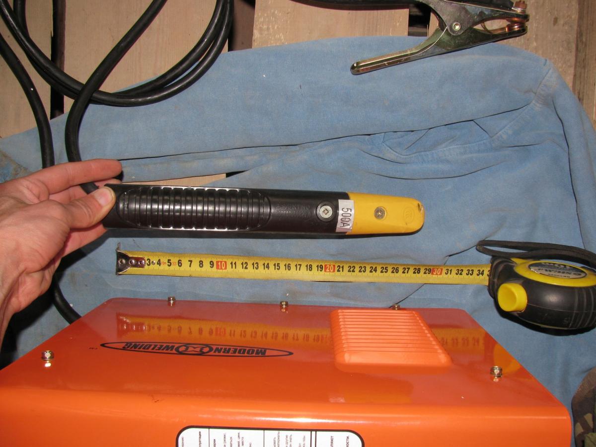

    Теперь главный прикол: электрододержатель, здоровый, собака:
    Вопрос, зачем электрододержатель на 500А (не знаю, амперы китайские или нет, но не всегда удобно работать громоздким держателем).

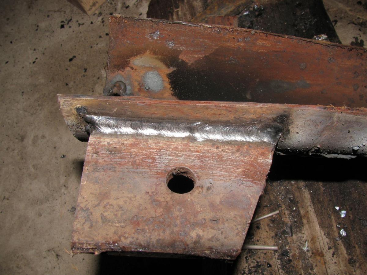

    Ну и пару швов на 100А тройкой:
    В целом, я инвертором доволен. Но, если бы не пришлось варить электродом 2 мм, то взял бы Modern Welding MMA-140 MOS (сэкономил бы). Остальным для дома я бы рекомендовал ИИСТ-140, все таки сервис под рукой в течении гарантийного срока это плюс.
