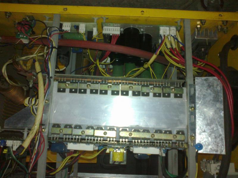

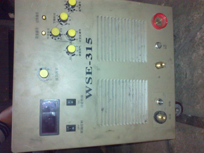

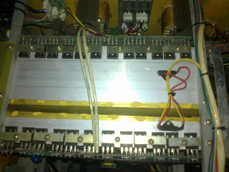

    инвектор WSE-315
    Вложение 1806Нажмите на изображение для увеличения
    12.07.2013
    Кустанай

    Судя по фото - аппарат слеплен как-бы из 2-х аппаратов типа САИ ( 3-х этажек).
    Ссылки на схему САИ и сама схема его на форуме есть .
    pihterev67 (16.07.2013)
  7. #5
    25.09.2012
    503
    27
    Чуточку не так. Один из преобразователей скорее действительно аналогичен трёхэтажке,а вот второй подключенный последовательно ему,транзисторный силовой мост преобразующий постоянку в переменку. Плюс ко всему,управление первого преобразователя синхронизировано скорее всего с управлением силового моста (преобразователя переменки).
    Andt61 (18.07.2013), pihterev67 (18.07.2013)
  9. #6
    27.06.2011
    541
    Чуточку не так
    Бесспорно.
    Просто такой девайс через меня не проходил, схему я не вырисовывал.
    А так человеку есть от чего стартовать...
