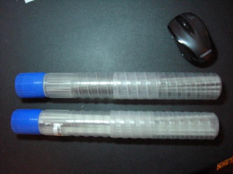

    Я в Эпицентре купил тубус и там храню электроды, тубусы там есть 2-х видов, одни по 9,85грн., те, что побольше стоят под 25рн., их не покупал, взял себе парочку малых... Нажмите на изображение для увеличения

    Я тоже примерно так и думал, нашёл в огороде кусок трубы на 50 мм. из чёрного пластика. Для меня чтоб он закрывался не критично, я электроды всегда храню в тёплом и сухом месте, а вот к поясу он должен крепиться надёжно и шарнирно, чтоб не мешать. Сделаю, устрою фотосессию Вообще конечно идеальный вариант на пояс - из толстой кожи с деревянным дном, но он слишком геморойный в плане изготовления.
