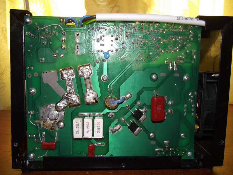

    Мдя............Ну вот умеет Элсва расположить внутри все так,что есть над чем поработать

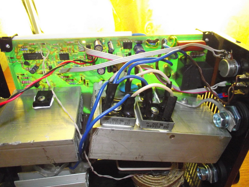

ID:	1612 травневий білд
    Полностью поддерживаю , чет мне компоновка и сборка ну совсем не нравится, очень смахивает на "кустарщину" какую-то.

    Ну это аппараты не серийные. В таком виде было выпущено десять аппаратов с 3-го по 13-й. Покупатели были об этом предупреждены. Получили за это хорошие скидки. И я думаю они не прогадали. По тому, что как я говорил в http://weld.in.ua/forum/showthread.p...ll=1#post12645 проблем с этими аппаратами не было. К стати со времени поста прошло две недели, было выпущено еще некоторое количество аппаратов 4 серии и статистика поломок ни как не изменилась. Что еще меня радует как минимум два аппарата из выпущенных весной работали на стройках, где работали исключительно от генераторов. Люди уже коробки выгнали.

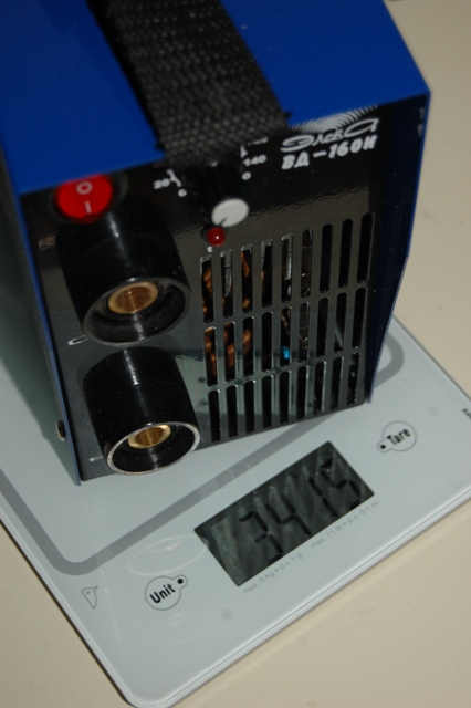

    А я, когда получил первый из 4-ой серии инвертор ВД-160И, думал что забыли в коробку подложить аппарат. Очень уж легкий получился. Вчера положил на весы, дак он уже 3,4кг весит.Нажмите на изображение для увеличения

    Элсва ВД-160И 4 серии криво стоит радиатор,это так у всех аппаратах 4 серии?
    Да не криво он стоит, он так установлен СПЕЦИАЛЬНО-образует канал прохода воздуха для обдува трансформатора и дросселя
