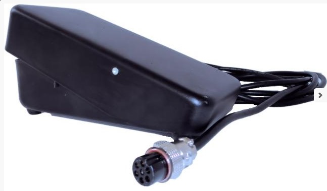

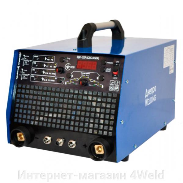

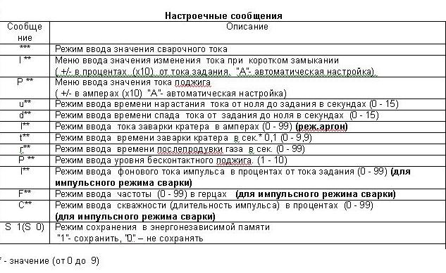

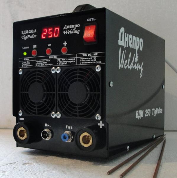

    С недавнего времени производство Днепровелдинга расширило модельный ряд в сторону аргона.
    Есть самые необходимые регулировки при работе с аргоном: нарастание, спад тока, заварка кратера, бесконтактный поджиг, постпродувка.
    К сожалению к качеству сборки отношение на производстве не поменялось, но зато аппарат имеет неплохие качества такие как удобность при работе аргоном и количество необходимых регулировок.

    Где бы побольше узнать об этой машинке. Уж очень привлекательная. Может есть реальные пользователи? Очень мало информации. Как аппарат по сравнению с Патоном, ССВА?

    надо заказать у ВДИ или у Днепровелдинга видео, тогда будет много чего видно.
    меня очень смущает удобство работы с таким индикатором и всего тремя кнопками, хотелось бы видеть, как это в живую выглядит.

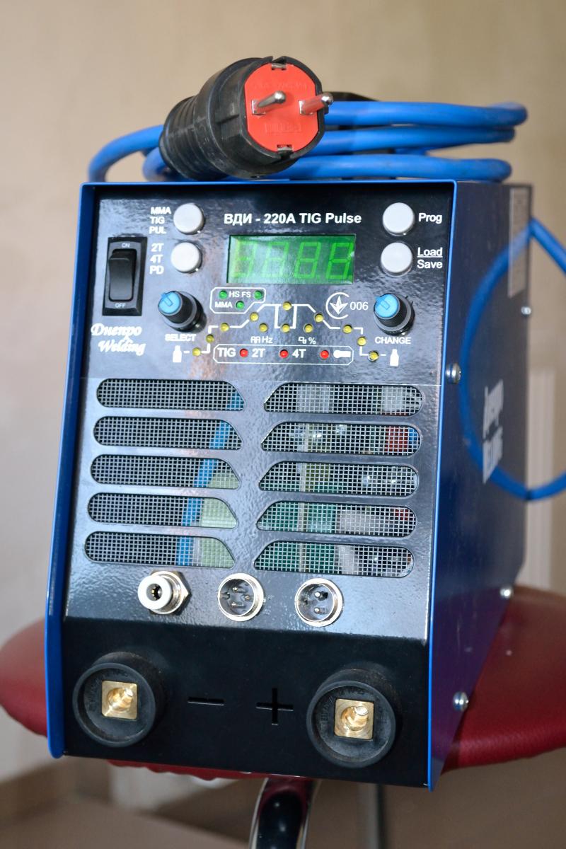

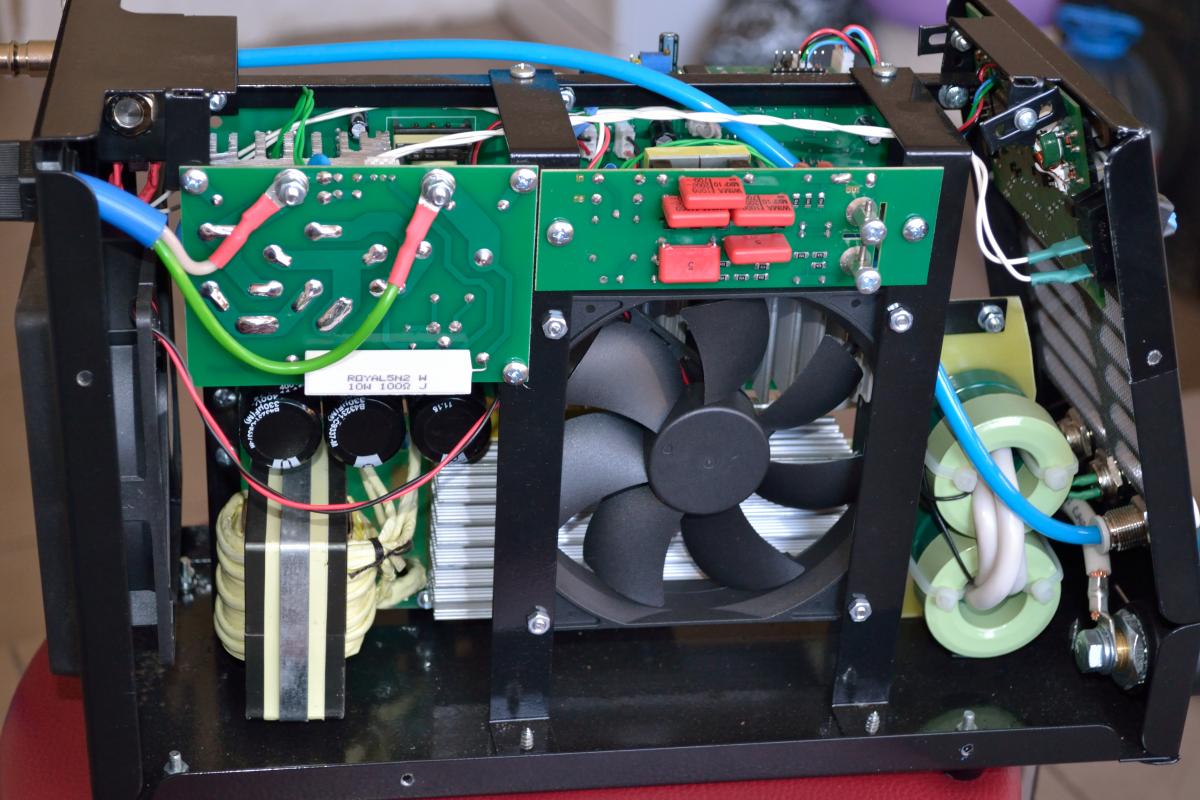

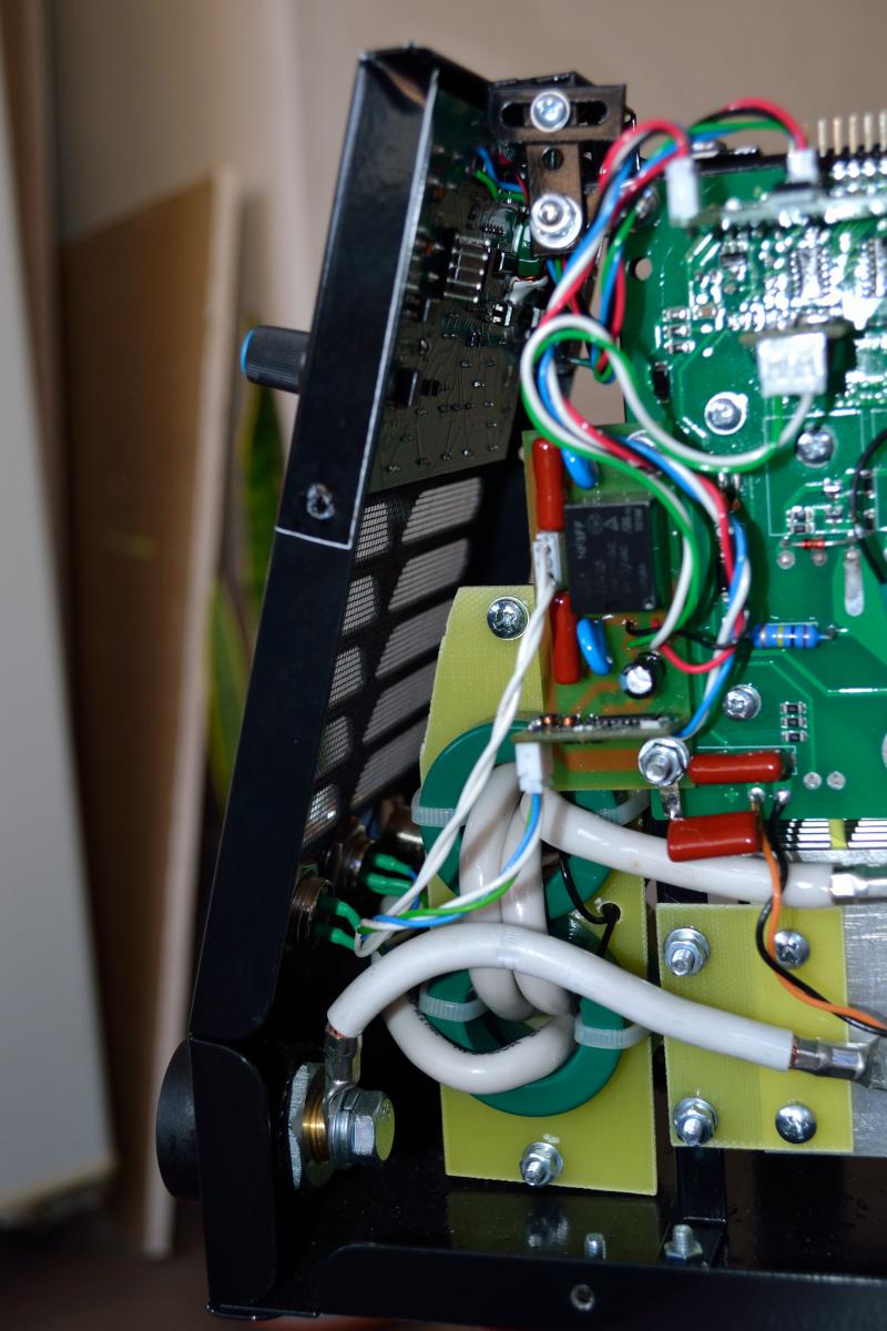

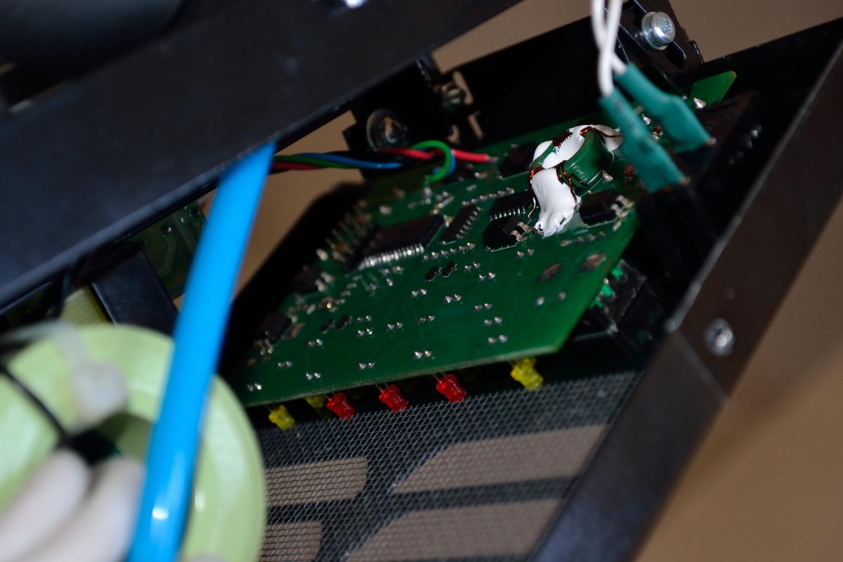

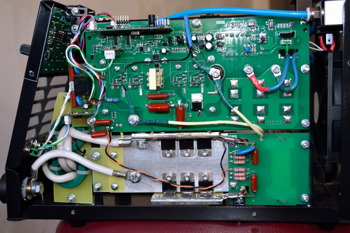

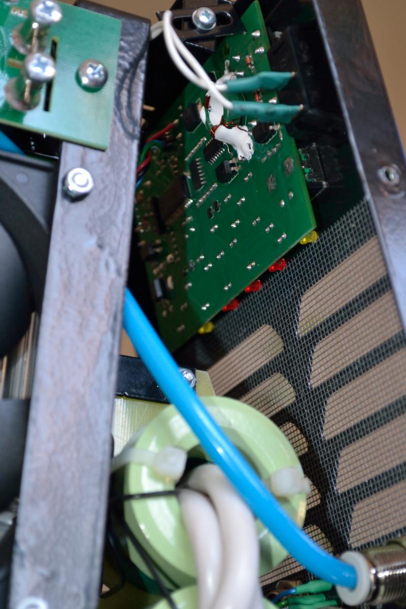

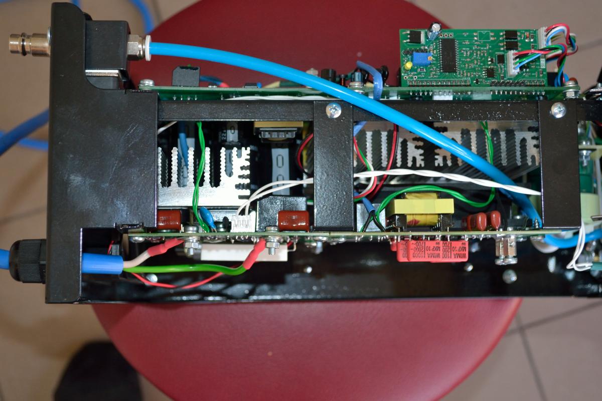

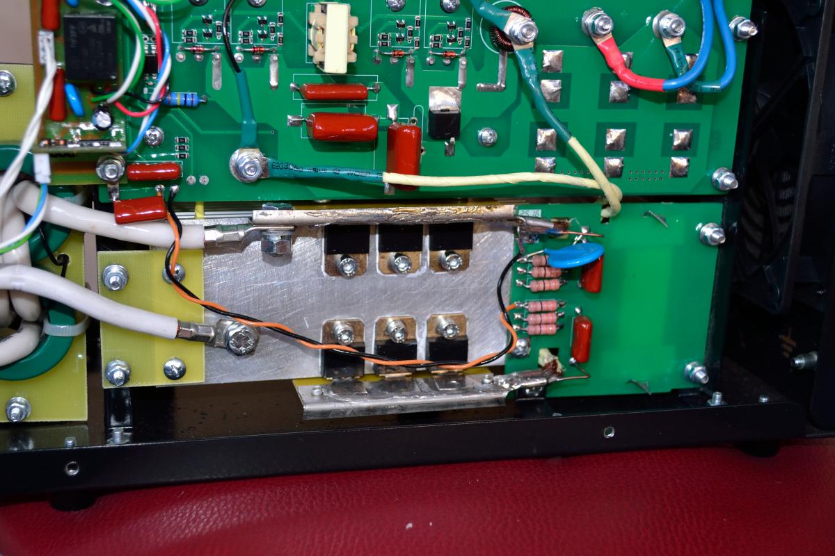

    ВДИ-220А TIG PULS
    Взял на прошлой неделе аппарат.На первый взгляд выглядит достойно.Поварил ММА-понравилось.УОНИ 13-55, вистековские, зажигаются и горят хорошо,обрыва дуги не наблюдается.Поставил ток на максимум-220А и четверкой, АНО-21 Монолит,
    отрезал кусок 12мм плиты,сантиметров 25.Вырубились автоматы на вводе -25А.Пока остывали убавил ток до70А и по включении автоматов, той же четверкой,положил еще один-нормально зажигается,устойчиво горит.Хот-старт и форсаж -реально работают.
    Регулировки удобные, интуитивно понятные.Завтра заберу на базу и попробую tig-потом отпишусь.Фото внутрянки выкладываю.Нажмите на изображение для увеличения
